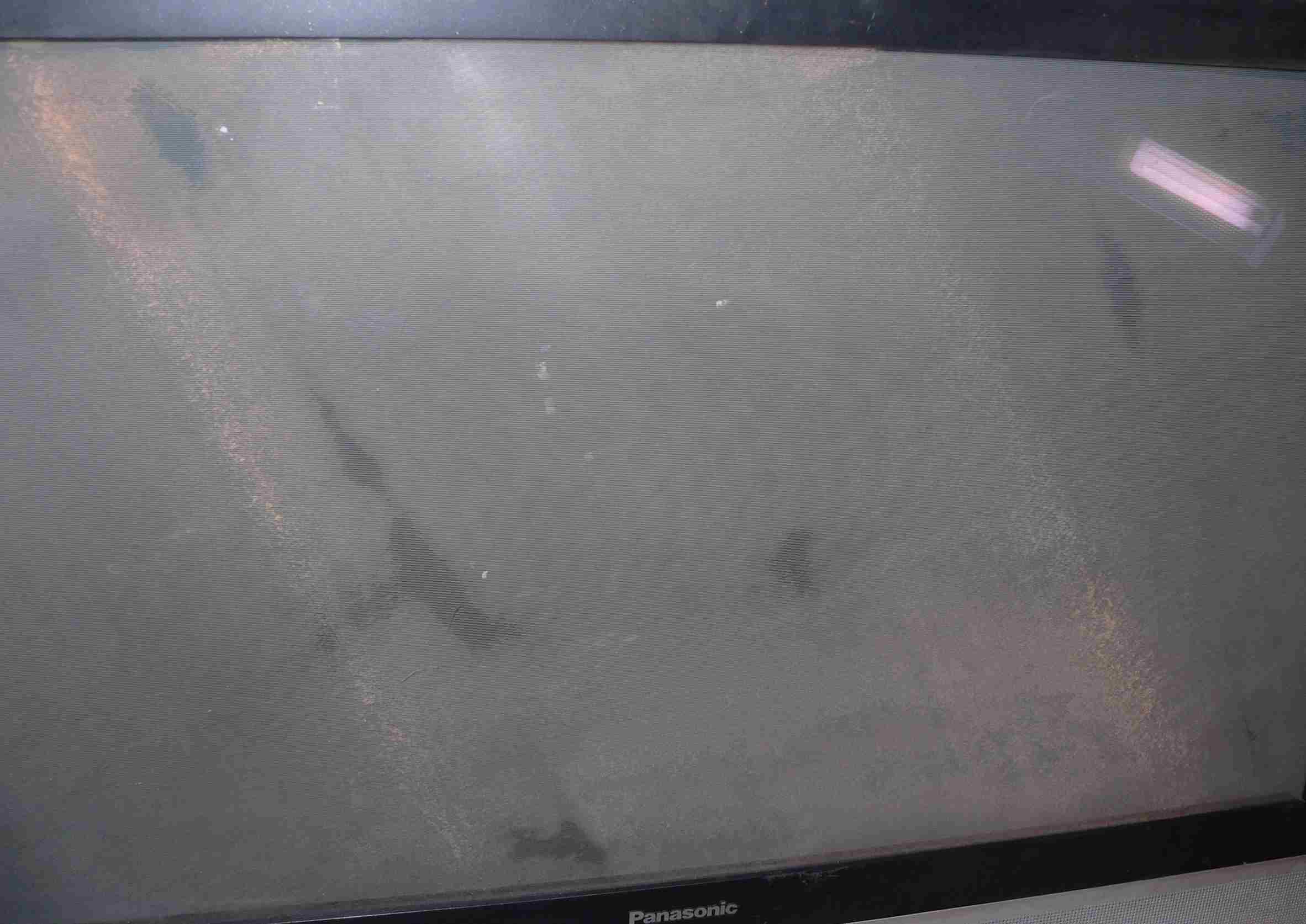

Dostal jsem tuhle starou Plasmu ve funkčním stavu (nemá ještě ani HDMI). Na čelním skle byly takové tmavší čiré "mapy", jako by to bylo masné nebo mokré, obraz "skrz ně" je trochu světlejší. Smýt ty fleky nebo zbytek nešlo, usoudil jsem, že je to zevnitř - Zevnitř to také nešlo, ale podle adheze soudím, že je to skutečně na vnitřní straně skla - moc dobře fotitelný to není. Ty fleky jsem už jednou viděl na nějaké TV v hospodě, máte někdo představu jak to vzniká a jak se jich případně zbavit? Usuzuju je to je smytý antireflex, nebo tak něco.

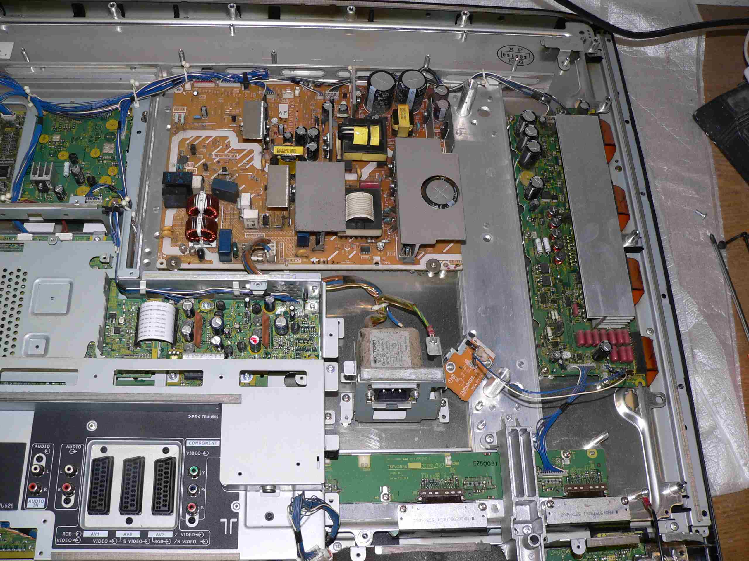

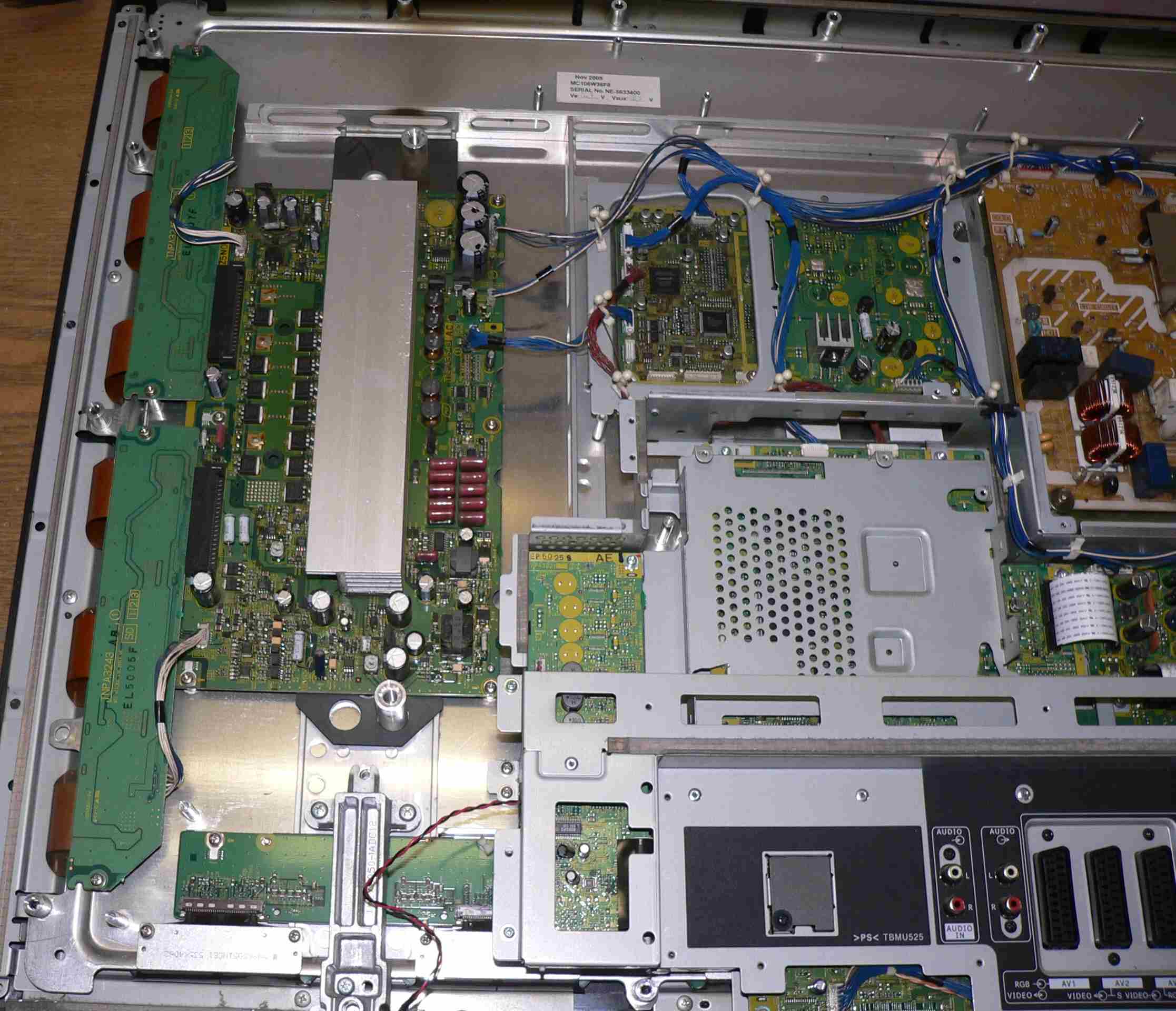

Nicméně jak jsem TV demontoval a zase dával zpátky (šasi s displejem jako celek, stačilo odpojit reproduktory, čelní panel s vypínačem a odšroubovat šrouby kolem), tak po vrácení TV již nenaběhne - po zacvakání relátek se jen rozsvítí zelená led na desce vpravo u těch čtryř flexů, poté zakolísá její jas (v tu dobu problikne displej) a hned se shodí zdroj. Koukal jsem, že to sklo má měděný okraj, nevšiml jsem si, že by byl někde ukostřen, jaký tam má význam?
Dvakrát jsem prohlížel, zda-li jsem něco neopomněl, nic jsem nenašel. Displej zůstal také nepoškozený, předpokládám, že jinak by ani neprobliknul.

Ty fleky můžou být i sedraná antireflexní vrstva. Viděl jsem to u starých monitorů, kdy se někdo hodně snažil vyčistit šmouhy. Smile

tady jsem to zkusil vyfotit, ale ten foťák dost zvýraznil ten zbytek, skoro se zdá, že ty fleky jsou čistá místa a ten zbytek nějak zdegradovanej antireflex, pokovení či nějaké jiné svinstvo...
Jinak televize už funguje, při zpětné montáži se mi podařilo přiskřípnout jeden svazek vodičů...

Bohužel nepodařilo, ale podařilo se mi najít jiného Panasonika, který měl sklo v pořádku. Jsem názoru, že jde již o nějakou chybu v technologii, která se projeví po čase. Těchto map jsem viděl mnoho, všechny byly značky Panasonic prvních a druhých sérií a na většině byl znatelný určítý společná znak - nevím jak to vyjádřit - něco jako vrsvení v horniny ve skále.
