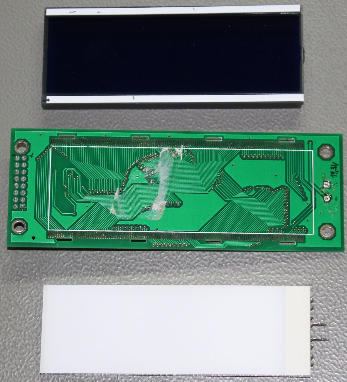

Opravoval někdo podsvícení znakovýho displaye?
Mám tu jeden 4x20 znaků, náhradní sehnat nejde. Display samotnej funguje, jen podsvícení je mrtvý. Jsou tam čtyři LEDky a všechny přerušený, zajímavý.
Napadlo mě z druhé strany vrtnout čtyři díry a do nich vložit čtyři nový bílý LEDky.
Napětí naprázdno jsem tam naměřil něco přes 19 V, takže na sériový zapojení všech čtyř v pohodě. Dal bych tam asi tyto. SMD se mi tam patlat nechce. Nějaký rizika? Třeba nerovnoměrnost podsvícení po opravě?
display
 Velikost:  238.85 kB
 Zobrazeno:  106 krát

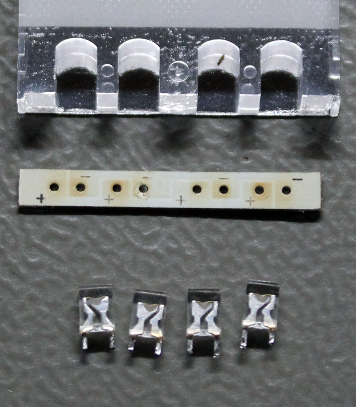

Takže se to zdá v pohodě proveditelný. Přemýšlel jsem i o koupi nějakýho hodně levnýho a vybrakování toho podsvícení. Samotnou desku jsem nikde neviděl a LEDky jsou asi zastříknutý, vytáhnout nejdou.
Tak to koupím a jdu do toho, stejně není co zkazit.
Dík.
Tak jsem použil trochu víc násilí a ukázalo se, že to pod fólií není zastříknuto, jen nalepeno na malým tišťáku. Oproti předpokladům jsou všechny LED paralelně, přitom při měření zapájenýho modulku jsem nenaměřil žádnej úbytek ani při 10 V. Dvě z nich svítí normálně a dvě skoro vůbec (na 1 mA). Není mi jasný, proč tam teda cpou přes 19 V, když jsou třeba tak 3,5 V a 5 V mají k dispozici. Italové....

PříspěvekZaslal: po prosinec 02 2019, 20:32    Předmět: Citovat
Z mých zkušeností tam nešlo nacpat jen tak cokoliv, ale trochu jsem experimentoval, brousil atd., až jsem viděl tu rozebíratelnou verzi a nacpal tam to, co tam bylo a už to svítí rovnoměrně.

Mám nějaké podsvícené displeje. Rozměr displeje je asi 9x3cm. Kdybys chtěl, jsou tvoje. Třeba půjde destička použít.
Ledky v osvětlovacím modulku nemají žádné omezení odporem. Pustil jsem do nich asi 3,5-4V při proudovém omezení 0,1A. Je to zrádné - čekal bych, že je možno přivést rovnou +5V.

No tady odpor je, 75 Ω. To odpovídá napájení 5 V@20 mA. Asi budu muset kouknout, proč je tam 19,3 V, možná je to příčina odchodu podsvětlení.
Jinak jsem našel tyto LEDky, tak je asi objednám. Díky za nabídku.

PříspěvekZaslal: po prosinec 02 2019, 21:21    Předmět: Citovat
Možná je tam proudovej zdroj. Taky to používám.

PříspěvekZaslal: po prosinec 02 2019, 21:31    Předmět: Citovat
Možná, až to složím, tak to nejdřív přes odpor změřím do skoro zkratu.

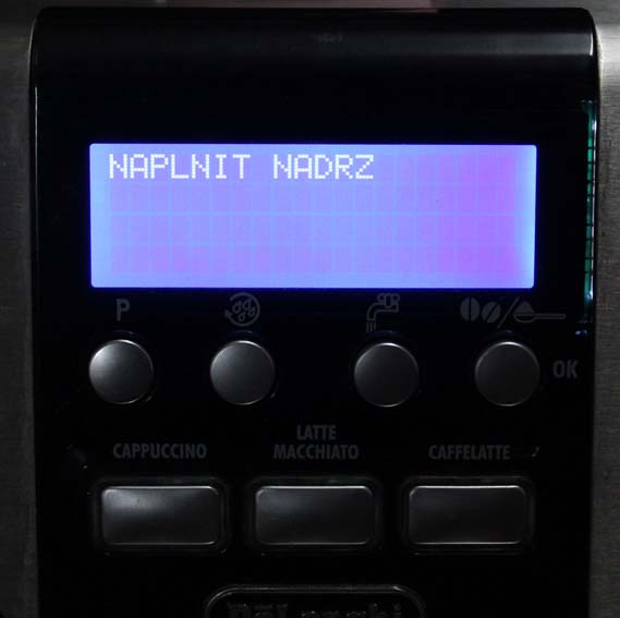

PříspěvekZaslal: st prosinec 04 2019, 18:05    Předmět: Citovat
Tak hotovo, LEDky vyměněný, odpor jsem zvětšil ze 75 na 100 Ω. Proud teče 25 mA, můžu jen doufat, že se rozdělil na čtyři skoro stejný části, ale alespoň podle jasu jo.

PříspěvekZaslal: st prosinec 04 2019, 18:32    Předmět: Citovat
To je krásný, navíc oko není na rozdíly v jasu tak háklivý, foťák nic neodpustí.

PříspěvekZaslal: čt prosinec 05 2019, 10:07    Předmět: Citovat
Okem je jas skoro rovnoměrnej, určitě srovnatelnej s jakýmkoliv jiným LCD.
