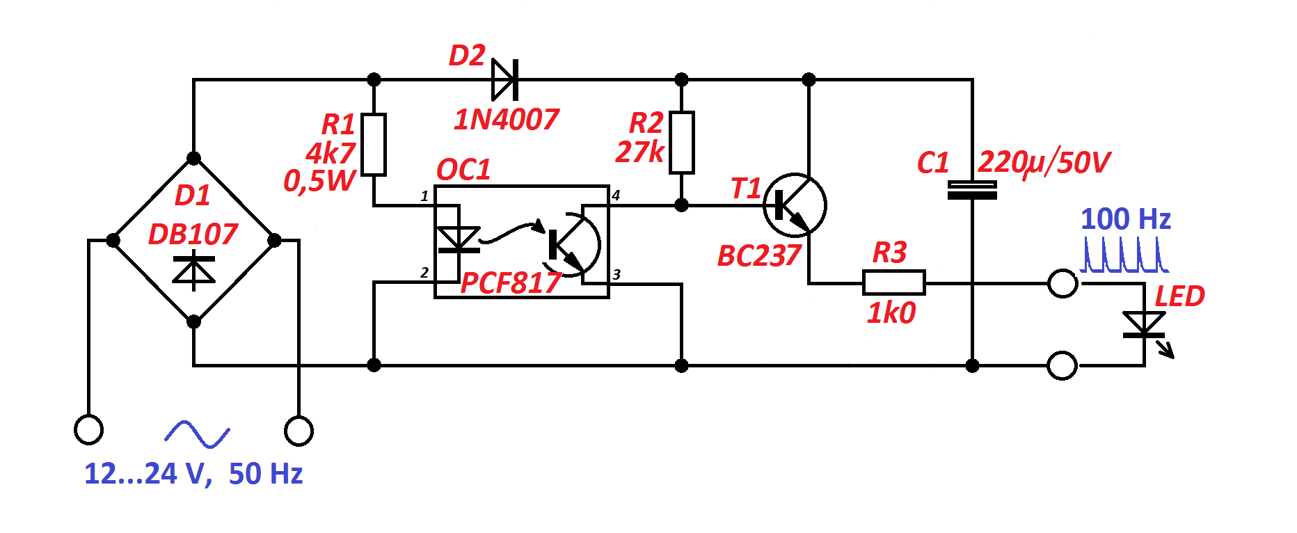

Potřebuji nahradit nefunkční a nesehnatelnou doutnavku stroboskopu gramofonu. Nezkoušel jste někdo nahradit ji LED na 220 V, například touto?

Proud tekoucí do leddiody by musel být dvoucestně usměrněný, nefiltrovaný, aby kmitala na 100 Hz. U výrobku chybí vnitřní zapojení, takže nelze k tomu nic říct. Kdyby tam byla jen jedna usměrňovací dioda a předřadný odpor, nefungovalo by to.

Jenže to nevyřeší ani můstek s předřadným odporem. Bude sice kmitat 100Hz ale ledka svítí prakticky od nulového napětí. Zatímco doutnavka od 100V. Tudíž blikání doutnavky bude mít více obdélníkový průběh zatímco LED prakticky sinusový. Fungovat by to mohlo ale strobo efekt na "zastavených" čárách nebude tak výrazný.

Záblesky doutnavky jsou kratší, protože zapaluje při okamžité hodnotě napětí asi 140 V a zhasne, až napětí klesne na nějakých 70 V.
LEDka napájená přes můstkový usměrňovač a odpor asi tak 10 k/10 W naproti tomu zhasne, když okamžitá hodnota napětí klesne pod asi 3 V, značky tedy budou rozmazané.

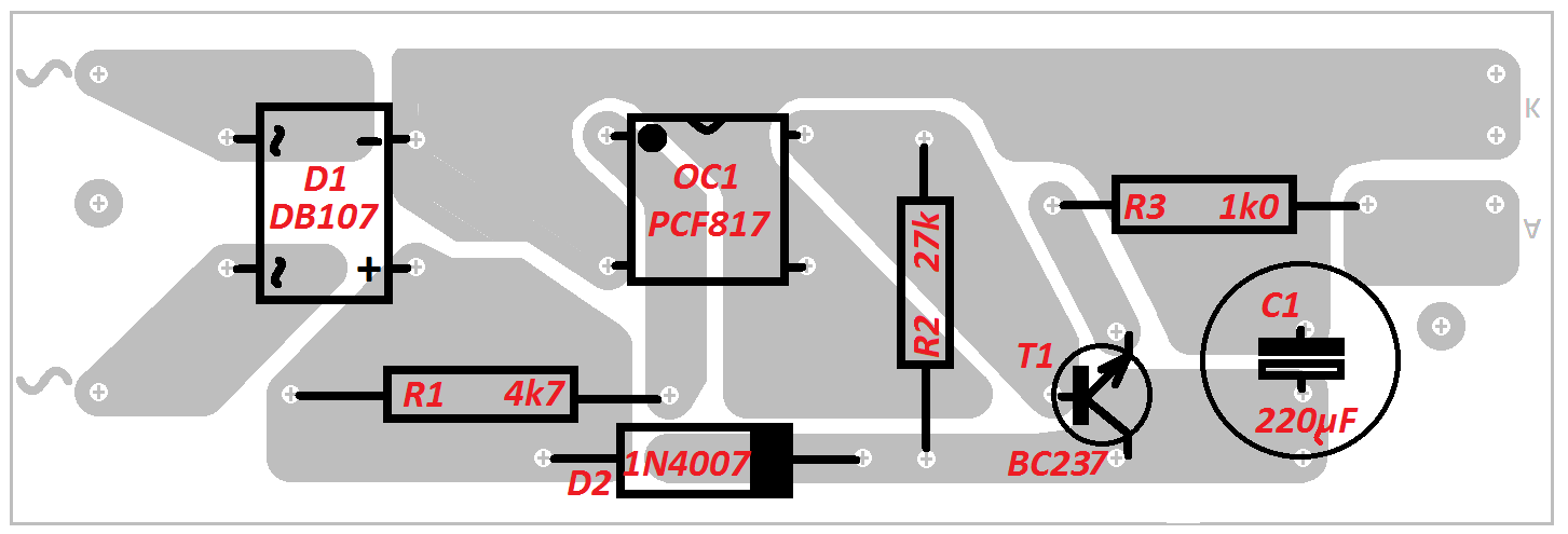

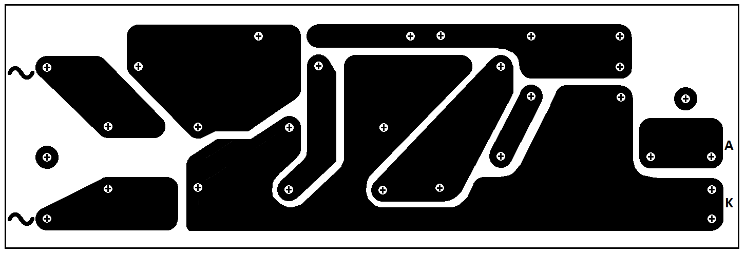

Dobrý stroboskop máš v příloze - záblesky LEDky jsou opravdu krátké a značky perfektně čitelné. Jistou nevýhodou je potřeba signálkového trafíčka 20 V / 2 VA a vybití akumulační kapacity při vypnutí, to si LEDka zasvítí víc, ale máme to vyzkoušené s bílými LEDkami ve třech exemplářích a všechny chodí dobře.

Není třeba, aby se vlezlo všude. Do gramce se vleze i bez maskování. Ani to pomocné trafo nebude většinou třeba.

Jenomže v tom tranzistorovém stroboskopu svítí doutnavka v okamžiku průchodu napětí nulou, přesněji v čase odpovídajícím rozsahu napětí z trafa ±2,7 V. Navíc se ten akumulační kondenzátor vybíjí do LEDky o něco rychleji, takže značky jsou krásně čitelné.

Přesně tak. Navíc je zapojení téměř nezávislé na kolísání napětí v síti, které u EKKARova zapojení může mít za následek i "západ Slunce za obzor".
