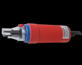

Co to je za mašinku, co s tím holí jednotlivý dráty od smaltu? Cca 23 minuta.

Podle mě to bude něco takového:
https://www.garoma.cz/p/fuchstar
https://www.garoma.cz/p/abisofix-typ-1-3-a-5

No žádná láce. Rolling Eyes
Dost dobře si nedovedu představit ty malý průměry, spíš byc si myslel, že až se čelisti sevřou do smalru, začne se drát kroutit.
Doslova toto Very Happy
https://www.aliexpress.com/item/32959982769.html

Přesně tuto zelenou holičku máme v práci. Zatím jeden kus na zkoušku. Normálně u nás používáme červené Arno fuchsy:
https://arnofuchs-kabeltechnik.de/produkte/kupferlackdraht-abisolieren/fuchs-star/
nebo někdo černé Abisofixy s vnějším zdrojem, ale vzhledem k tomu že Arno fuchs stojí asi 18 000, otec šéfa tuto zelenou mašinku přivezl z Číny když tam byl. Na zkoušku jaký to je. Cenový rozdíl je značný, tato zelená mašinka stojí prý asi 1200 korun v přepočtu! Funkčnost parádní, jediná nevýhoda je oproti Arno i Abisofixům je že tohle je větší a má příliš velký ten plexisklový kryt, takže když jsou vývodní dráty v blízkosti cívky a ještě krátké, tak je problém...takže je to spíš na delší vývody, které se dají hodně odehnout.
Jen sada samotných tří nožů do Arno fuchse stojí 1000 korun, tady je z Číny celý přístroj za asi 1200.
Celeron: otáčky motorku a tím i síla přítlaku nožů se dá plynule nastavit. Na tenké drátky nižší otáčky, na silné dráty s tlustším smaltem vyšší otáčky.
Ale i tak když se někdy "zadaří", že se tenký drátek ukroutí...
