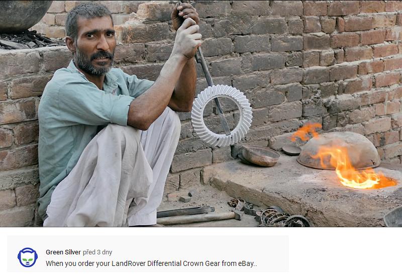

Postup domácího odlévání zde (youtube)
Forma je plněna plážovým pískem míseným s cukrovou melasou.
Zde odlévání krytu motoru.

Z hlinika? To je na jedno pouzitie?

PříspěvekZaslal: so listopad 30 2019, 4:40    Předmět: Citovat
To je z toho nepálskýho hnízda, jak tu byl posledně odkaz na renovaci autobaterie. Vesničan sedí na bobku a s prstem v nose zvládá technologie, na který jinde potřebujou robotický linky, digitální odměřování, čističky a ISO.
Z druhý strany čínský elektronický šunty s vědecky dosazeným kurvítkem. Číňanů je čtvrtina světa, Indů druhá čtvrtina. Budoucnost světa, zvykejte si.

Žádnej bentonit, jíl ani vodní sklo.Hezky krmení pro prasátka!

Zajímala by mě životnost toho hliníkového kola. Nejsem metalurg, ale nemá být forma o několik procent větší? Asi se tím hliníkem polil. Když dělal to ozubené kolo, měl zavázané jen chodidlo, u toho krytu už měl pěknou hadrovou bačkoru.

To je vážně ozubený kolo do diferáku LandRoveru ???
Jak vidět, indián taví čelisti z bubnových brzd Very Happy
Určitě z těch Jaw, co se tam v šedesátkách licenčně vyráběly pod názvem Yezdi. Very Happy

PříspěvekZaslal: so listopad 30 2019, 14:40    Předmět: Citovat
Podle mě je to ukázka, co lze všechno odlít z AL.Přece nemůže dělat hliníkovej talíř do diferáku.To je nesmysl.

Hliník má jednu špatnou vlastnost. V tekutém stavu rozpouští mnoho vzduchu. Může to způsobit špatnou zabíhavost odlitku.
