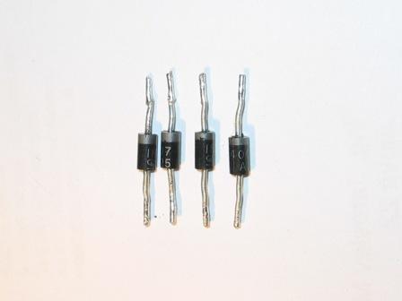

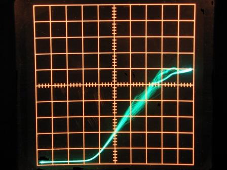

Sendyx
Založen: Jun 05, 2005
Příspěvky: 12487
Bydliště: Ostrava
PříspěvekZaslal: so listopad 23 2019, 10:47    Předmět: Citovat
Problém těch plastových diod je u některých výrobců chronický, již před léty jsem to řešil s naším okresním hejtmanem Smile .
http://hifi.slovanet.sk/bb/viewtopic.php?t=19949
 Velikost:  16.88 kB
 Zobrazeno:  111 krát
 Velikost:  35.81 kB
 Zobrazeno:  108 krát
