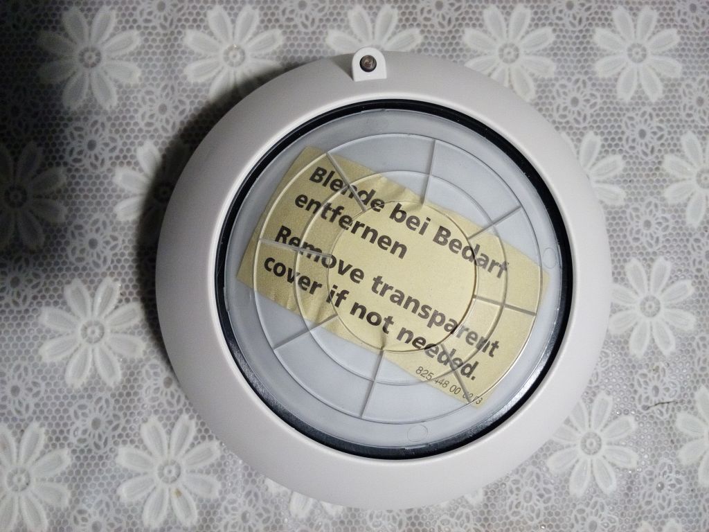

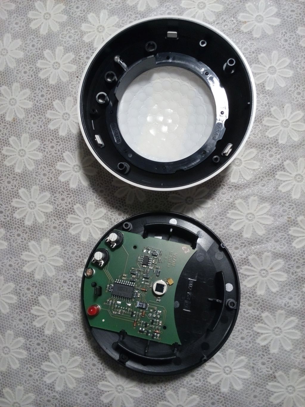

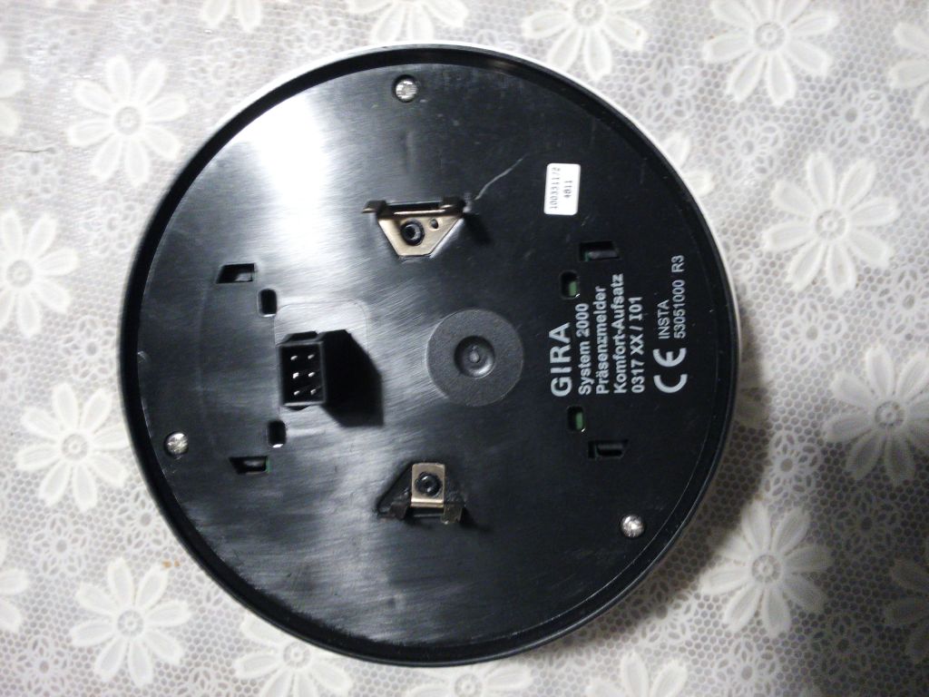

Našel jsem toto pohybové čidlo viz příloha ale nikde nemohu najít jak se toto čidlo připojuje. Toto by mělo být ono.
Nepoznáte někdo toto čidlo? Mi se tak zdá že tam k tomu by mělo ještě něco být, podle popisu se to nastavuje přes infra dálkové ovládání, je tam konektor se 6-ti piny tak nevím.

Vnitřní zapojení čidla
 Velikost:  239.06 kB
 Zobrazeno:  99 krát

Pohled z druhé strany
 Velikost:  119.13 kB
 Zobrazeno:  102 krát

Celkový pohled na čidlo
 Velikost:  129.42 kB
 Zobrazeno:  80 krát

Nepatří k tomu nějaká základna na kterou se to nacvakne? 230v bych do toho nepouštěl, nevidím tam nic co by se podobalo zdroji
edit: něco z tohoto? https://katalog.gira.de/en/dir.html?id=699300

Taky bych řekl, že to co vidíme na obrázku je jen část systému. Tady mají i pdf v rozumném jazyce.
URL http://download.gira.de/data3/1805690.pdf

Tady by k tomu možná mohl být ten výkonový spodek Sad:
https://katalog.gira.de/en/datenblatt.html?id=699342

To bude určitě ono, já jsem hledal ale marně, nějaký katalog jsem také našel ale tento díl jsem nedohledal.
Nyní jenom ještě najít kde bych ten díl u nás sehnal, zatím jsem jej nenašel ani pomocí těch odkazů co sem dal frpr666. Zkusím ještě pohledat, zatím děkuji všem za pomoc.
