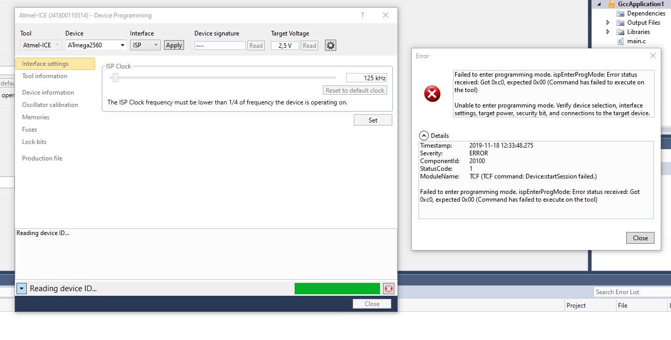

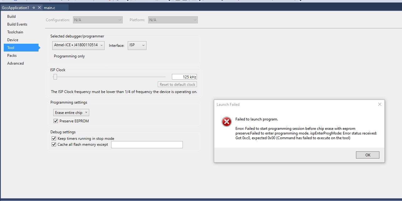

Ahoj, nedávno jsem si pořídil atatmel ice a teď, když ho chci použít, tak mi to vrací chybu. Přiložím to jako obrázek. Neví někdo proč to dělá? I když chci začít bez debuggování, udělá to taky. Našel jsem akorát něco na starší vezi atmel studia a něco na vypínání debuggovacího drátu, ale to mi nejde vypnout. Díky moc..

Předně ISP není debuggovací rozhraní.
Zkus nejprve spustit "Device programming" (Menu Tools -> Device Programming). A tam vyzkoušej, zda Ti jde přečíst alespoň signatura procesoru. Příčin může být celá řada, od nefunkčních hodin procesoru (např. je nastaven externí krystal a není připojen), po vypnuté ISP. Dej vědět jestli Ti signatura šla přečíst a také co máš za procesor.

No vyhodilo to tu samou chybu. Jinak je to procesor atmega2560, to už na tom obrázku jde vidět a hodiny by měly být pokud vím nastavené na interní, nepředělával jsem je.
Jinak tady: https://www.avrfreaks.net/forum/atmel-ice-failed-enter-programming-mode jsem našel něco, že je tam kondík na resetu, který by mohl dělat problém. Otázka je, jestli to platí i pro mě. Žádný jumper tam nemám a odpájet to z desky je taky možnost, ale nejdříve bych zkusil to ostatní, jestli bys věděl co se s tím dá dělat.
EDIT: je to přímo tota deska https://store.arduino.cc/arduino-mega-2560-rev3

A opravdu je napájení procesoru 2.5V ? U arduino desek se mi to nezdá. Začal bych kontrolou tam.
A připojení přes USB/bootloader je funkční ?

USB funkční je, teď to mám přes to zapojené místo zdroje. Nahrávat přes něho ale v Atmel Studiu neumím. Kdysi, když jsem to měl nové, tak jsem tam něco nahrával přes Arduino ide a to šlo normálně. Jinak napájení by mělo být 5V, akorát mi to nejde změnit, možná nevím kde.
EDIT: Teď jsem to měřil a je tam 4,5V.

ICE hlásí 2.5V podle tvého obrázku. Přes ICE nelze aplikaci napájet, naopak musí být připojen k napájecímu napětí aplikace. Napětí na ISP konektoru musí být stejné jako na procesoru. Zkus ho změřit. Viz obrázek

Měřil jsem to a sedí to. Ale když pustím to device signature, vypadá to jak kdyby to kleslo nebo já nevím. Teď mi to třeba napsalo 1,1V a že je to mimo rozsah toho procesoru a jestli chci pokračovat. Dal jsem ano a udělalo to to co předtím.

ISP konektor je jen pro programování. Debug přes něj nelze.
cheklist:
1/ používáš poslední AVR Studio 7 ?
2/ je Atmel ICE rozpoznán ve Widnows, Správce Zařízení ?
3/ je ISP konektor správně propojen všech 6 signálů ? MOSI, MISO, SCK, RESET, GND, VTG ? Překontrolovat 2x
Zde je pdf manuál k Atmel ICE.
https://www.microchip.com/DevelopmentTools/ProductDetails/ATATMEL-ICE
4/ nejsou na desce hardwerové konflikty pro těchto 6 signálů ?
5/ Atmel ICE má specifický konektor. Překontrolovat 2x zda sedí pořadí pinů.
https://www.bigmessowires.com/2018/06/13/atmel-ice-wiring-horror/

Zkusil jsem to u sebe a programovávní vypadá, že funguje.
Problém bude v tom, že pokud chci programovat, jdu přes: Menu->Tools->Device Programming.
1/ vytvořit nový projekt přes AVR Studio 7.0, New Project, Atmel start
2/ připojit ISP 6 pinů
3/ připojit Atmel ICE do usb
4/ připojit napájení pro Arduino Mega 2560
5/ Menu->Tools->Device Programming
Přes ISP debug nefunguje!
Screenshoty: https://flic.kr/s/aHsmJssyeb
