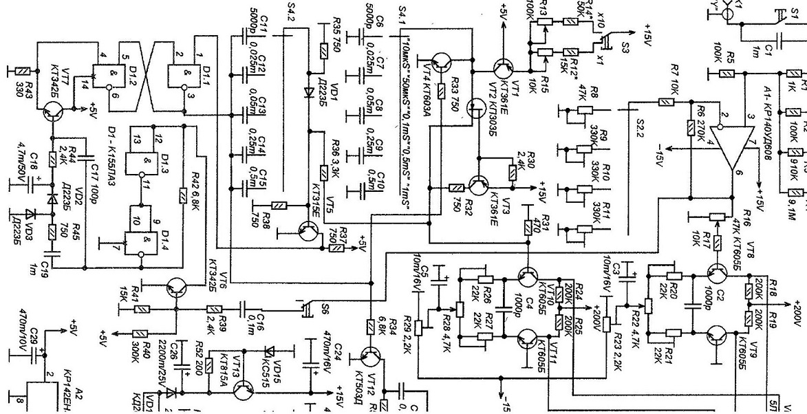

Dobry večer..kamoš ma požiadal aby som mu poskladal osciloskop..sučiastky ake zohnal take doniesol..mne to dal preto lebo on nema mikropajku a nepracoval ešte s fet tranzistormi..
horizontal aj vertikal zosilovače mi funguju..dokažem posuvat bod hore dole aj na boky...aj vstupny zosik s OZ je ok..ale č.z nejde vobec..nemam čiaru..kde može byt chyba už fakt neviem..
rusky ttl som nahradil našim MH8400 predtym som ho vyskušal s log.sondou..
fet som nahradil našim BF245C..tiež som ho vyskusal...
ruske diody našimi KA20..take sklenene strieborny pasik..
tranzistory už bude problem...doiesol mi BC172..KC147..BC178 v scheme je dost vela roznych npn.. tak neviem či tu je chyba.. ?
všetky som ich vyskušal pred zapajkovanim aj potom v obvode..
napatia mam ok..kondiky v som dal iba po jeden 33nF tam kde je prepinač ..aby to bolo prehladnejsie.a prepinač som ani nedaval..kontrolujem všetko možne ale nič ma nenapada nevidim chybu vo svojom zapojeni..
pozrite vy ,..je ta schema vobec ok ?
odpory 750 som poskladal z 470+270 ohm...seria..
ked s tym nehnem tak mu to cele vratim..ja tomu tiež nerozumiem velmi..lepit sučiastky podla schemy ešte ok..skuste vy pozriet možno vas niečo napadne..dakujem..ja už fakt neviem Neutral

To děláš podle nějakého stavebního návodu a nebo to montuješ jen tak?

když dáš do generátoru ten jeden kond ne 47n, ale těch 0,5µF, indikuje ti logická sonda že kmitá? jaké je napětí na vstupu 4 D1.2 při rozpojeném S6?

spravil som si inu č.z..kde bol ujt kt117 nabehla ciara okamzite ide uz ok...na tuto srackovu schemu kaslem zvysoka..nervy neskutocne a strata casu Evil or Very Mad
mozno to tomu rusovi aj islo..najma ked si spomeniem ako sa tu rozoberali kt315..a ich sialene rozdiely v parametroch zosilneni a tak..tiez som ich doma skusil pomerat a bola to pravda..
