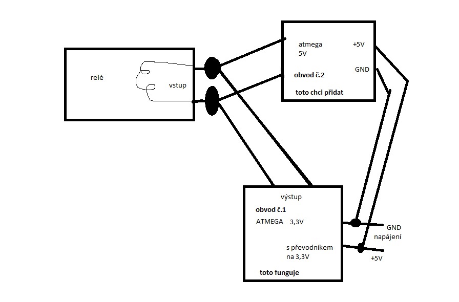

Dobrý den přeji všem,
prosím o radu. Mám obvod 1, kterým spínám relé na cca 2 sekundy a to cca 5x , možná 10 x denně.
Potřebuji k tomu relé ještě připojit druhý obvod, který toto stejné relé bude také spínat, ale nevím, jestli můžu výstupy těch dvou obvodů připojit tak jak je vyznačeno na obrázku - mám použít diody 1N4001 mezi výstupy obvodů a relé?
relé je 3V
Děkuji

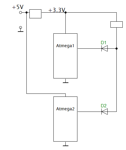

Musíš použít jednu diodu. Jak a kam ji připojit záleží na tom, kam jsou připojené zbývající vodiče z relé (GND, +U). Z tvého náčrtku to patrné není. Nebo snad spínáš relé pomocí dvou výstupních portů? Wink
Např. takto:

Jj, dvě diody by měly pomoci, pokud máš standardní zapojení výstupů z obvodů. Můžeš použít nějaké Schottky, mají menší úbytek napětí. Ale na zkoušku tu 1N4001 zkus. Z každého obvodu povede k relé jeden vývod přímo a druhý přes diodu. Diody budou u relé spojeny katodami. A můžeš použít i diodu antiparalelné k cívce relé - to najdeš na webu (ke katodám od obvodů připojíš katodu té antiparalelní diody, ta už bude moci být v klidu 1N4001).

Ještě napiš na jaké napětí je řízené zařízení, protože z jednoho zapojení ti jde 3.3V a z druhého půjde 5V.

Pokud bys mohl nakonfigurovat porty jako "otevřený kolektor", lze nějakou diodu ušetřit. Wink
Ale neměl bys zapomínat na ochrannou diodu paralelně k relé.

- Těma dvěma obvodama se napájí relé, které je na 3V
- Ano, relé ovládám jedním výstupem(pinem), druhý fous k relé je zem Wink
Děkuji

Z 3.3V Atmegy použij BAT46( 42 )
Z 5V Atmegy použij 1N4007 ( 1N4148 ) protože jinak bude relé přetěžované.
A jak psal Masar, nezapomeň ještě na diodu anti-paralelně k cívce relé.
Anebo to přepoj celé jak kreslil Masar, se společným +3.3V na relé, otoč logiku výstupů a použij dvě BAT46( 42 ).
