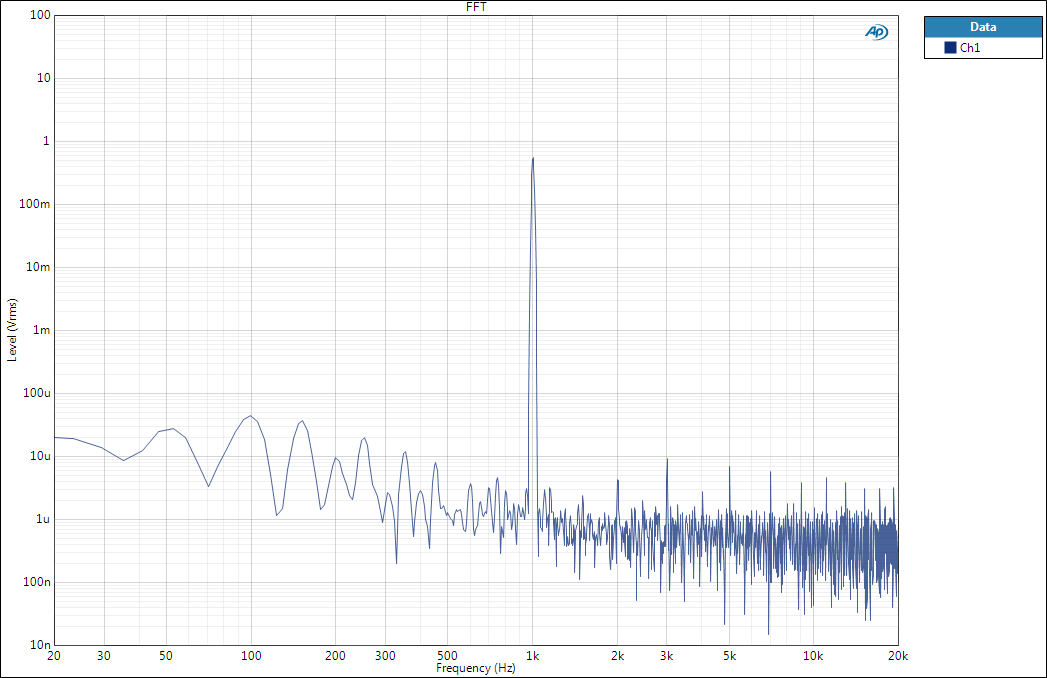

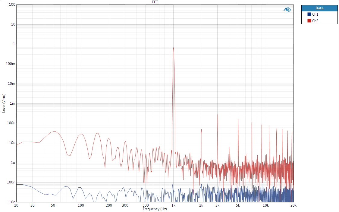

Tak jsem odměřil vliv zázračného R313. Zde jen při 100 mW, zbytek je v zipu
http://elektrotest.cz/files/tw-R313.zip
//soubor TWR-100mWc je měřený s CCITT filtrem, pro porovnání se včerejším měřením, kdy TW bez R313 dosáhul krásných 0,025385% THD
 Velikost:  101.31 kB
 Zobrazeno:  157 krát
 Velikost:  103.72 kB
 Zobrazeno:  155 krát

PříspěvekZaslal: út listopad 05 2019, 8:16    Předmět: Citovat
Měříš to s reálným síťovým zdrojem ? Odstup 100Hz je celkem dostatečný.
Přechodové zkreslení s R313 je u TW40 asi 5x horší a o 30mA se zhorší vybuzení NPN tranzistoru.
To je pro ty pochybovače, co ho tam ještě mají, protože jim to tak lépe hraje Laughing

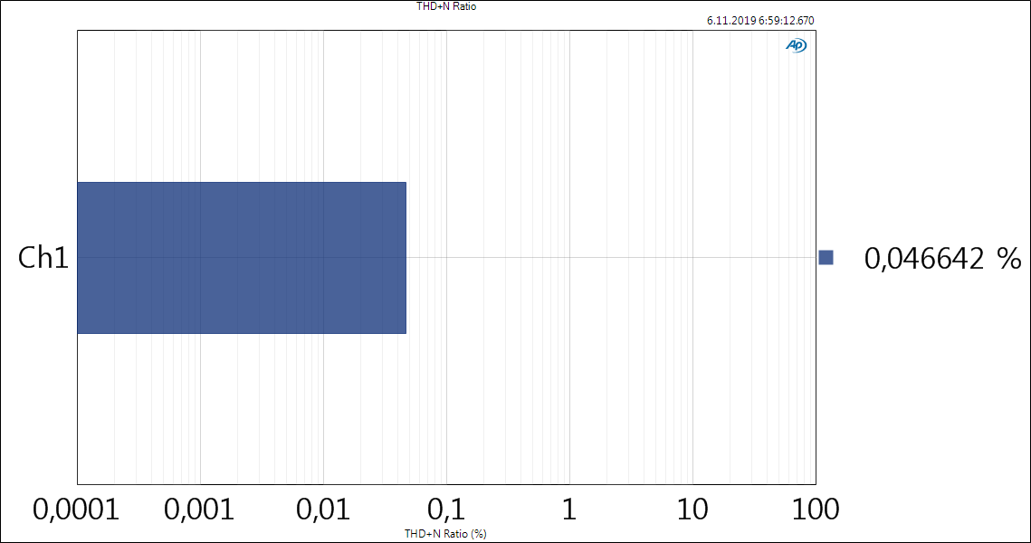

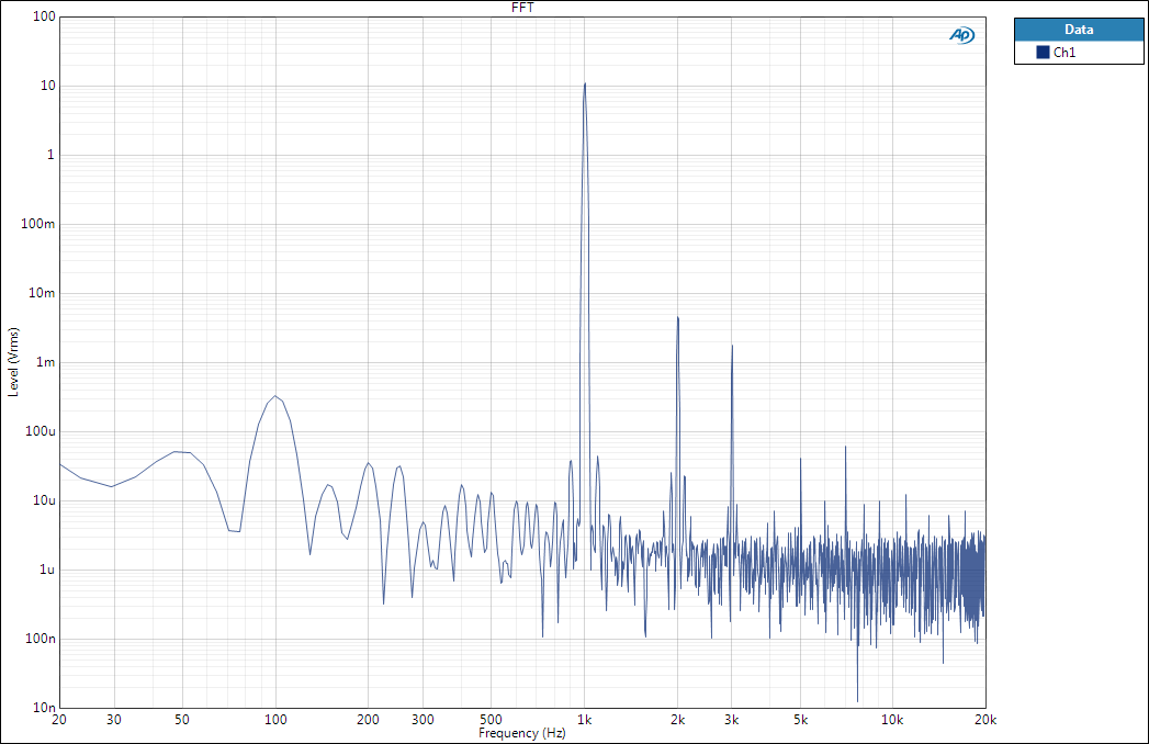

Poslední 3 obrázky. Danwatt při 100mW a 30W + THD v číselné formě bez filtrů, na šířku pásma 90 kHz
 Velikost:  71.1 kB
 Zobrazeno:  163 krát
 Velikost:  75.48 kB
 Zobrazeno:  157 krát
 Velikost:  10.6 kB
 Zobrazeno:  134 krát

PříspěvekZaslal: st listopad 06 2019, 10:40    Předmět: Citovat
Při větších výkonech je zkreslení závislé na průběhu zesílení koncáků s proudem. Takže i když tam jsou tranzistory se stejným zesílením při malém proudu, tak se to při větším proudu rozjede, PNP bývá horší.

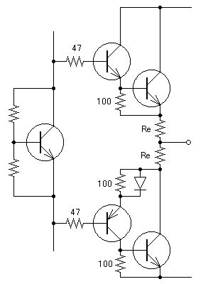

danhard napsal(a):
Quasi komplement je poplatný době, kdy neexistovali komplementární páry a šlo o to, zdegenerovat dc vlastnosti CFP větve na chování 2EF strany.
Dynamické chování ale není stejné, resp. je špatné odbuzování v obou větvích.
jmd, chápu že máš ty starý Vráble, ty ďáble Smile tam by se nějaká kultivace hodila.
Těžko ale to napodobení chování v CFP větvi degradací diodou nazvat jako chybová korekce, je to jen "ohnutí" tak, aby se to chovalo podobně, jako ta 2EF větev.
[url] http://hifi.slovanet.sk/bb/viewtopic.php?p=69710#69710[/url]
 Velikost:  8.55 kB
 Zobrazeno:  123 krát
danhard
Založen: Mar 05, 2007
Příspěvky: 6473
Bydliště: Jesenice u Prahy
PříspěvekZaslal: čt listopad 07 2019, 11:24    Předmět: Citovat
On to není ani čistý kvazikomplementár, ale asymetrický konec s 2x NPN koncem.
Líbí se mi bezproblémové vybuzení pod 1V k napájení i s NPN koncem s betou kolem 40 při 5A, 200mA musí dodat budič.
Všechny konce, které mají napěťové buzení koncáků (tady je třeba NPN větev darlington) jsou ale víc citlivé na čistě kapacitní zátěž.
S reálným repro to nevadí, ani s reaálným kabelem, ale na různé testy stability přímo na výstupní svorky by to chtělo RL oddělení Smile
Nakolik dělá zkreslení 2. harmonickou při 30W proudová nelinearita koncáků, nebo rozkmit a buzení, se zjistí porovnáním výstupu se 4R zátěží a bez zátěže.

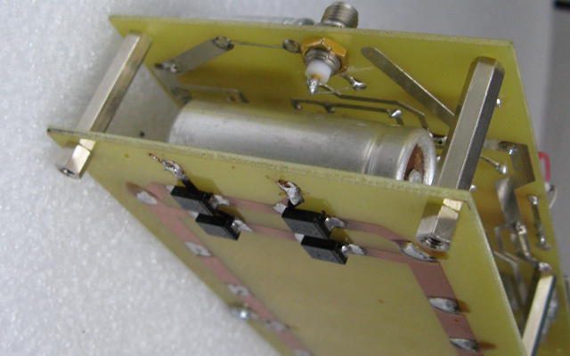

PříspěvekZaslal: pá listopad 29 2019, 17:26    Předmět: Citovat
Keďže mám len jeden prototypy tak postupne ako sa vyvíjajú zlepšenia tak dopĺňam..pridaný kondenzátor k diódám do prúd. zdroja aj delič zo zenerkou. Takže momentálne BunDanWat funguje ale na mojom analógovom starom osciloskope Philips moc toho nezmerám..
 Velikost:  177.46 kB
 Zobrazeno:  131 krát
