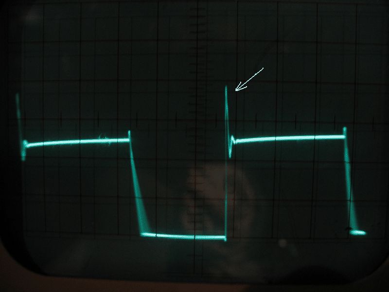

Lesana: Ano, ale ty se bavíš o indukční špičce, která vznikne na cívce při odpojení a má opačnou polaritu než původní proud. To řeší dioda.
Jenže praxe je "barevnější". Při pulzním buzení ss komutátorových motorů totiž vzniká ještě zapínací špička, která má shodnou polaritu s napájecím napětím (nazval jsem ji dopřednou špičkou). Viz obrázek. V tomto případě není nijak vysoká, tranzistor neohrozí, ale u některých motorů měla až 100 V. A likvidovala tranzistor. Tu zpětnou diodou samozřejmě nezachytíš, ani substrátovou ani paralelní s motorem. Může ji zachytit jedině transil - při "normálním" napětí se neotevře, otevře se až při té špičce. V mém schématu mám ten transil polarizovaný správně - jeho "diodový" směr je opačný vůči polaritě napájení, zhasí tedy zpětnou indukční špičku. Jeho "transilový" směr účinkuje, když zapínací špička (která má souhlasnou polaritu s napájecím napětím) překročí 30 V, a ořízne ji, aby neohrozila tranzistor.
Tuto špičku si neumím nijak vysvětlit, možná tušíš, jak vzniká?

Máš to nějaký pomotaný. Source tranzistoru je na zemi, drain na motoru, druhý konec motoru je na napájení. Na motoru se může objevit buď napětí plusem na napájení, mínusem na tranzistor, to (pokud překročí velikost napětí zdroje) pobere zdroj přes substrátovou diodu tranzistoru (rekuperace). Druhá možnost je napětí na motoru mínusem na napájení, plusem na tranzistor, to by se sečetlo se zdrojem a mohlo by ohrozit tranzistor, ale to pobere zpětná dioda paralelně k motoru. Víc možností není. Co je na obrázku za průběh, netuším. Co to je za napětí nebo to je proud, kde má ten průběh nulu? To víš jen ty, co jsi kde měřil.

To je průběh napětí na motoru (se zapojenou zpětnou diodou), nula je účaří průběhu, mínus osciloskopu na mínusu motoru (=drejn tranzistoru), plus osciloskopu na plusu motoru (= + zdroje).
Zdá se, že asi žiješ ve světě ideálních součástek nebo co, v teorii (nebo v reklamních prospektech výrobců nezničitelných mosfetů) to tak jak popisuješ fungovat může, jenže já znám případy zlikvidovaných mosfetů právě těmito špičkami.
Pokud vznikne na motoru při tom sepnutí dejmetomu 100V špička (její + bude na + zdroje, její - bude na drejnu tranzistoru), mezi D a S se při napájecím napětí 12 V objeví 88 V. Fajn, je tam ta "dioda"* mezi D a S, ale je dostatečně rychlá? A co když má co do činění s velmi tvrdým zdrojem? Snese ten "rekuperační" proud? Nebo prostě rupne a s ní odejde i funkční zbytek tranzistoru?
*) Píšu "dioda", protože nejde o žádnou zvlášť přidanou diodu, ale vlastně o parazitní tranzistor v kontrukci, jehož báze a emitor jsou výrobcem dodatečně spojené. Svůj život bych této "diodě" raději nesvěřil Laughing Ale i takovouto "diodu" lze samozřejmě marketingově zhodnotit Laughing

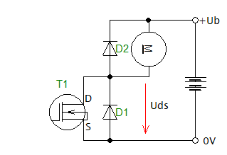

Příspěvky: 13953
PříspěvekZaslal: pá říjen 25 2019, 20:50    Předmět: Citovat
Osmdesat napsal(a):
...Jenže praxe je "barevnější"...
To ale záleží na tom, čí je to praxe. Ty "barvy" jsou přece jen 3.
1. Uds > Ub+0.7V - V tomto případě se uplatní dioda D2 a omezí napětí na Uds=Ub+0.7V.
2. Uds= -0.7V....+Ub+0.7V - tímto napětím je namáhán kanál D-S
3. Uds < -0.7V - V tomto případě se uplatní "integrovaná" dioda D1 a omezí napětí na Uds= -0.7V.
Pokud se "v praxi" vyskytnou jiné případy, je to vinou parazitní indukčnosti, nedokonalé filtrace zdroje (dlouhé přívody) apod.

Ta dioda má parametry uvedené v katalogovém listu tranzistoru a obvykle snese stejný proud, jako samotný tranzistor.
Takové hezké špičky se dají naměřit leckde, třeba i na TTL oscilátoru, stačí špatné zemnění sondy osciloskopu. Zvláště když je osciloskop zemí na nějakém plovoucím, nejlépe výkonovém impulsním, signálu, jako třeba zrovna tady. Problém při rekuperaci může být v "líném" zdroji, kdy je sběrný kondenzátor daleko od tranzistoru a motoru. A schválně se zkus nad tím průběhěm zamyslet. Tvrdíš, že ten překmit vzniká při sepnutí tranzistoru. Pokud ano, pak to, dle mého názoru, nemá nic do činění s nějakýma diodama, proud přece vede sepnutý tranzistor a ne diody, ty se tam uplatňují, když je tranzistor zavřený (zavírá se).
