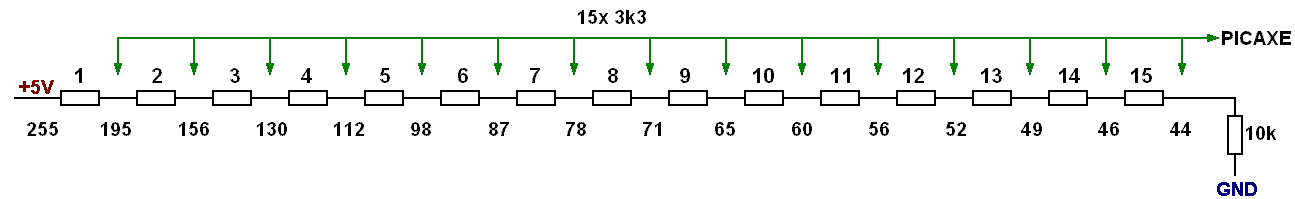

Dobrý den,
sestavil jsem si tuto specifickou klávesnici kterou zpracovávám následujícím kodem pro procesor PICAXE. Vybrané tlačítko pak odešle na seriovou linku text se znakem příslušné klávesy a to pak následně zpracovávám v Delphi7.
Problém který řeším, je jak upravit stávající kod, tak aby se na sériovou linku odeslal jen jeden text(znak). Tedy stlačím tlačítko, odešlu jeho text(znak) a i když jej stále držím, už se neodešle nic.
Pro další poslání je tedy nutné tlačítko uvolnit a zmáčknout nové.
Předem děkují za cenné rady.

schéma klávesnice

petrfilipi
Založen: Sep 13, 2005
Příspěvky: 2898
PříspěvekZaslal: st říjen 23 2019, 16:03    Předmět: Citovat
Musíš tam mít příznak toho, že jsi data odeslal, tzn. po každém odeslání nastavit příznak do 1 a před odesíláním se ptát na to, zdali je tento příznak =0. A mazat ho tehdy, když není tlačítko stisknuté.
Petr
Persink163054
Založen: Oct 05, 2011
Příspěvky: 29
PříspěvekZaslal: st říjen 23 2019, 16:53    Předmět: Citovat
Díky moc za radu. Vylepšil jsem to takto a funguje to. Odesílá se pouze jeden potřebný znak.
Moc díky.

petrfilipi
Příspěvky: 2898
PříspěvekZaslal: st říjen 23 2019, 17:23    Předmět: Citovat
Super, gratuluji.
Další vylepšení by mohlo být řešení nějakou vysílací procedurou, do které by vstupoval kód stisknutého znaku. Abys to otrocky nemusel kopírovat pro každou hodnotu.
Pak bys mohl jak hodnoty z analogového vstupu, tak i výstupní kódy uložit do dvou polí. Porovnával bys v cyklu hodnotu z analogového vstupu s jedním polem a pak bys hned měl výsledek v druhém poli. Jde o to, že pak jednoduše můžeš rozšířit množství rozeznávaných hodnot, aniž bys musel měnit vlastní porovnávací proceduru.
Taky pozor na odskok kontaktu při spínání tlačítka.
Petr
