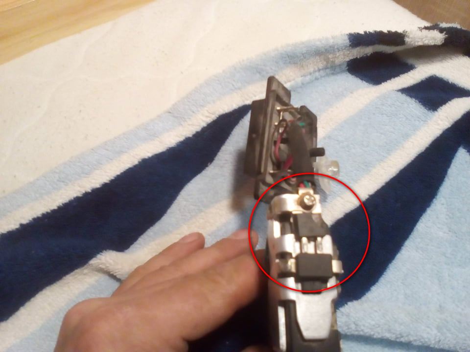

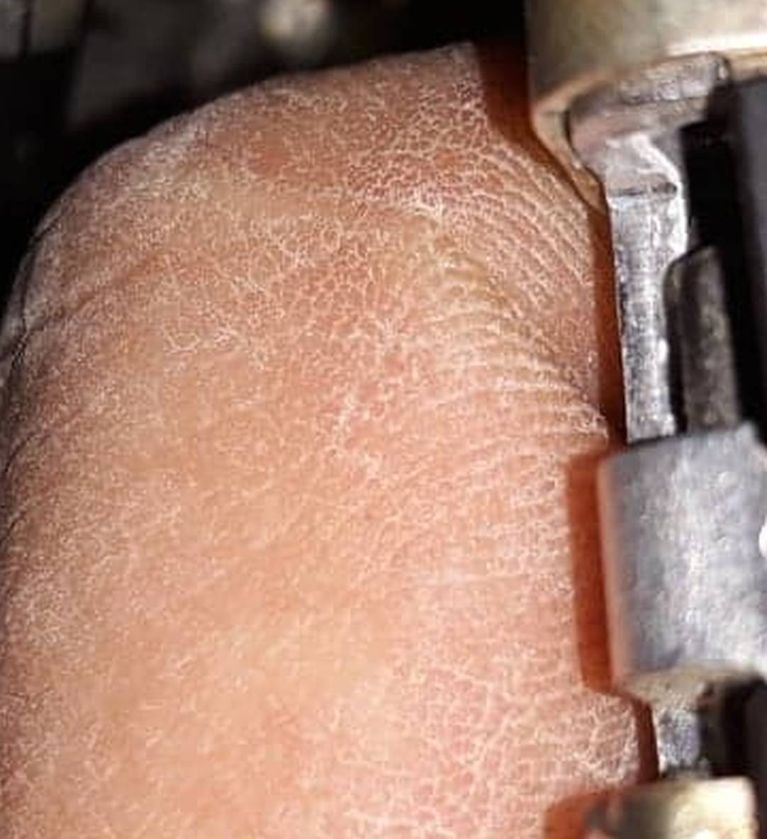

Měl bych prosbu na aku Metabo typ BS 18Li bych potřeboval identifikovat součástku na vypínači. Bohužel nemám celé pouzdro a za nový vypínač chtějí skoro 2000. Na pouzdru je napsáno FB3 a zbytek neznámí .Věděl by někdo typ po případně náhradu.Moc díky

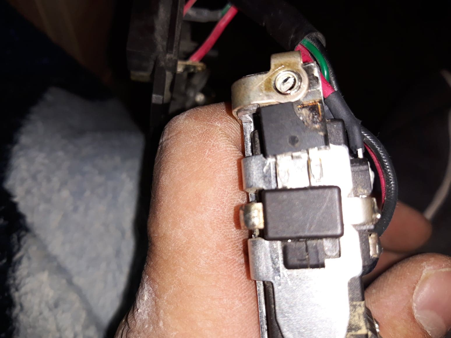

Obrázek

Příspěvky: 12625
PříspěvekZaslal: so říjen 19 2019, 17:32    Předmět: Citovat
která součástka má na sobě to FB3 ???
na těch fotkách to není vidět . . .

Příspěvky: 12625
PříspěvekZaslal: so říjen 19 2019, 19:05    Předmět: Citovat
o moc lepší teda není !
tvoje papilární linie na levém ukazováku jsou vidět perfektně, ale na té součástce vůbec nic . . .
dej ten telefon trochu dál od součástky . . .
a udělej si těch fotek víc a pořádně se podívej co sem dáváš . . .

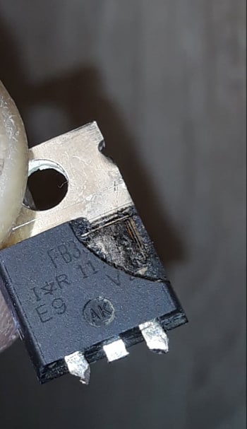

PříspěvekZaslal: so říjen 19 2019, 19:30    Předmět: Citovat

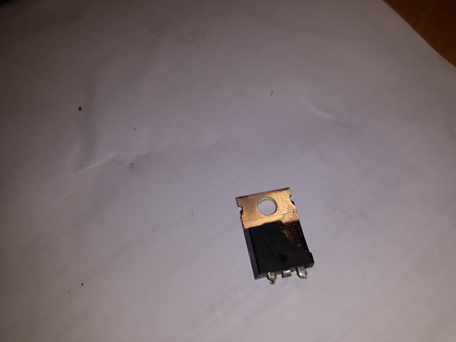

Omlouvám se docela blbě se to fotí - číst se dá jen s lupou
Na prvním řádku je napsáno FB3 zbytek ulomen
Na druhém 1 a R mezi 1 a R je znak diody a na konci 11 zbytek ulomen
A na posledním je E9
Moc děkuji

PavelFF
Založen: Feb 18, 2008
Příspěvky: 5299
PříspěvekZaslal: so říjen 19 2019, 19:42    Předmět: Citovat

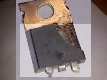

Dioda mezi I a R znamená, že to je výrobek firmy International Rectifier .
Když to vidíš jen s lupou, tak to zkus přes lupu vyfotit poblíž silné lampy. A natoč to tak, aby nápis vystoupil.

Konečně

Příspěvky: 4217
PříspěvekZaslal: so říjen 19 2019, 20:09    Předmět: Citovat
To by mohl být například IRFB3507.

Už jsem pochopil princip, na té levé nožce je řídící napětí ostatní dvě vstup a výstup. Pro regulaci otáček. Takže mosfet . Řídící napětí mám 0 až 13,6 V. Aku je na 18 V. Poradíte náhradu Moc díky
Příspěvky: 12625
PříspěvekZaslal: so říjen 19 2019, 20:28    Předmět: Citovat

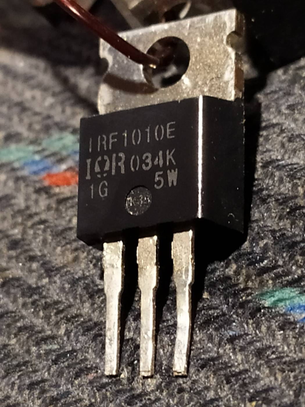

a nebo i IRFB3307 určitě by stačil . . .
já mám ve vrtačce IRF1010E . . .

PříspěvekZaslal: so říjen 19 2019, 20:39    Předmět: Citovat
Našel
https://www.conrad.cz/mosfet-international-rectifier-irfb3307zpbf-to220ab-ir.k160927?icc=Search&icn=160927
Tohle by měl být on. Moc děkuji za pomoc
