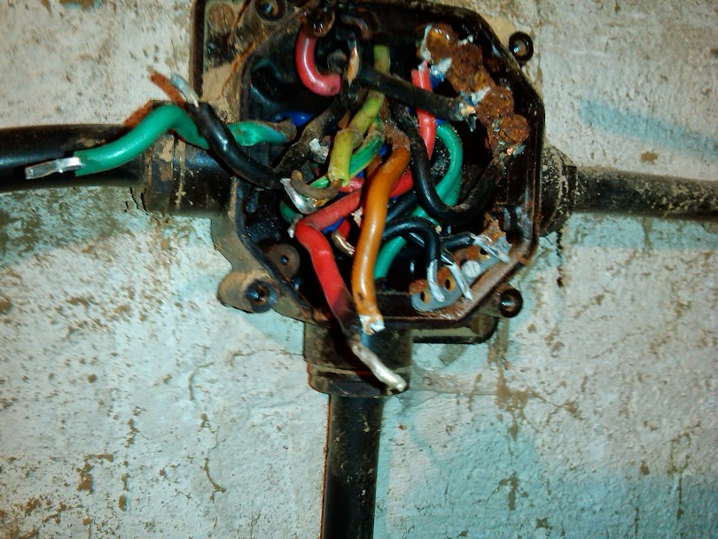

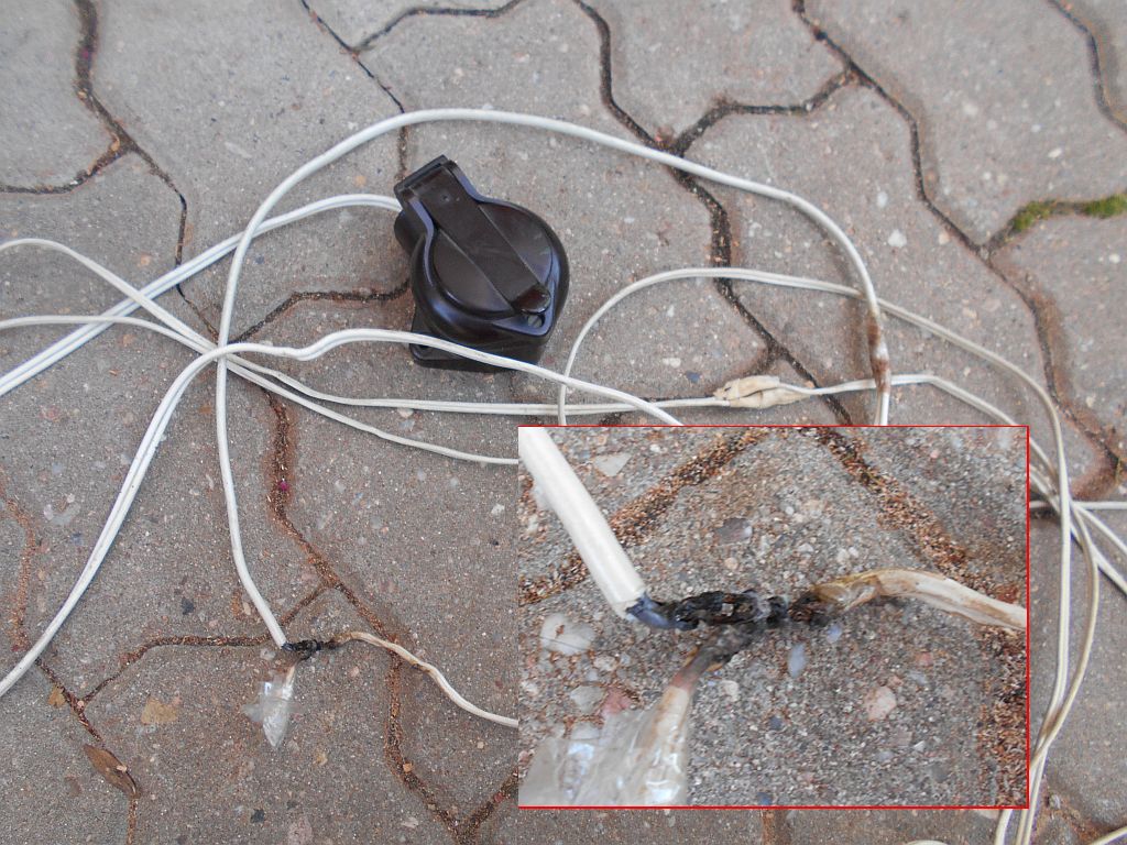

Snaha některých lidí přivolat si požár je neskutečná.
Jen náhodně některé špeky v domku.
zásuvky, brutálně přetěžované vodiče AYKYLO spojené za zásuvkou v plastové svorkovnici, vypáleno, instalační krabice uvnitř pokrytá vrstvou sazí.
 Velikost:  162.04 kB
 Zobrazeno:  248 krát

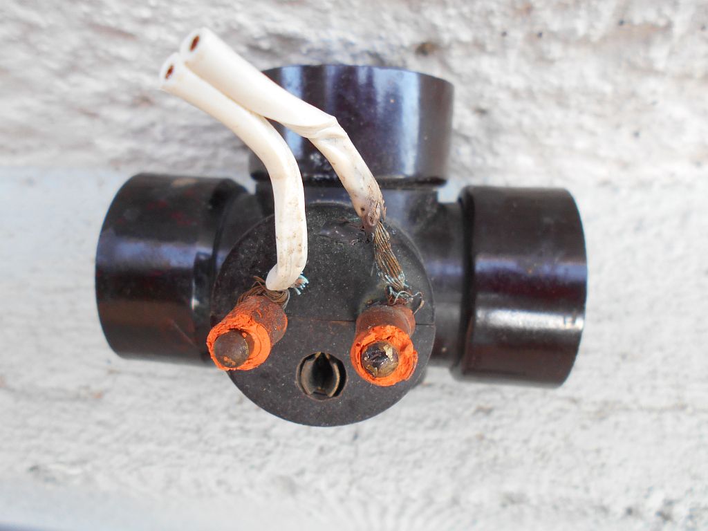

roztrojka použitá jako zásuvka na pohyblivém přívodu, ke dvěma přímotopům.
 Velikost:  74.92 kB
 Zobrazeno:  202 krát

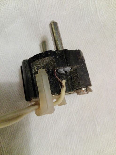

Prodlužka, nastavované dvojlinky se zuhelnatělými spoji, schováno vedle dveří v závěsu, částečně přitlučeno na palubkové obložení.
 Velikost:  181.64 kB
 Zobrazeno:  256 krát

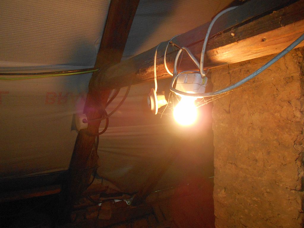

Instalace na půdě, na podlaze cca 70 cm sena, "objímky" z pojistkových pouzder E27, žárovky bez ochranných skel, kabel 4x2,5 napojen v neutěsněné krabici, nezajištěno proti vytržení.
 Velikost:  101.77 kB
 Zobrazeno:  235 krát

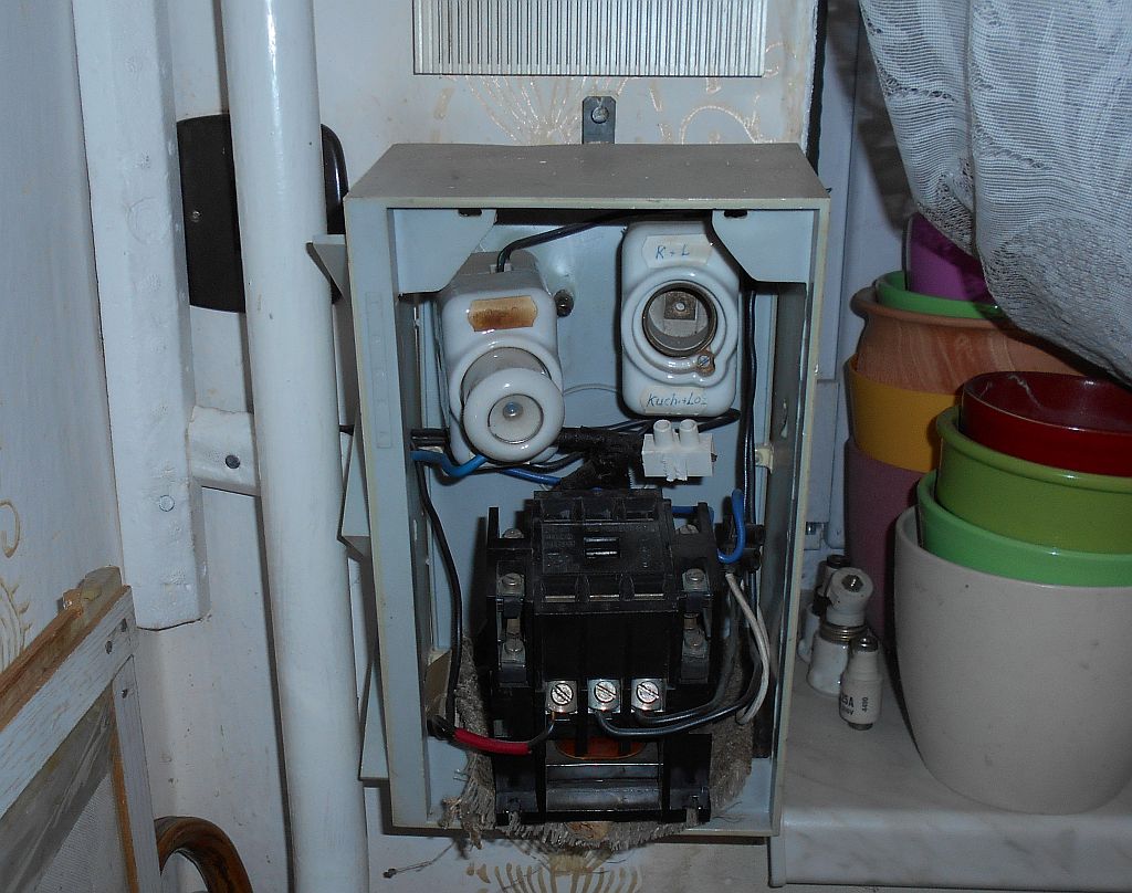

Skříňka po RPD jako pouzdro pro stykač NT + pojistkové okruhy, cívka stykače podložena kusem koberce aby nedrnčela, zakryto záclonou.

Prodlužka na průtokový ohřívač vody Shocked

Žárovka pasuje do pojistkového pouzdra? To mě nikdy nenapadlo Very Happy

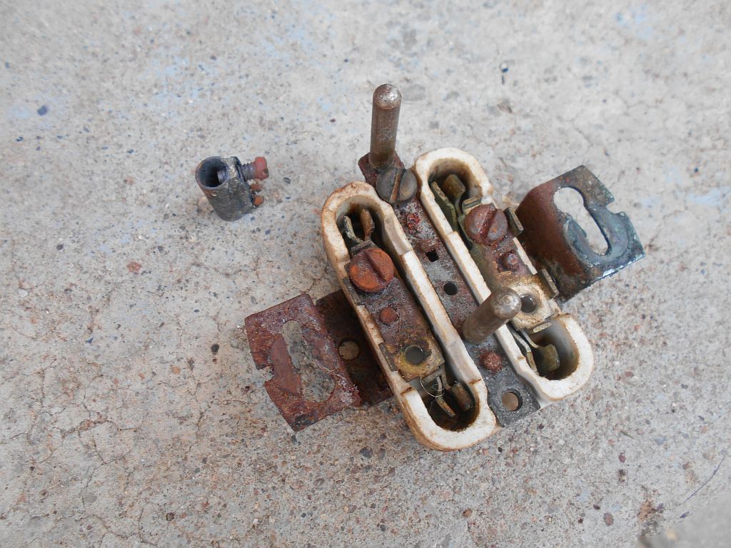

občas jim prý něco nejde
běžná věc
 Velikost:  140.03 kB
 Zobrazeno:  276 krát
 Velikost:  28.09 kB
 Zobrazeno:  204 krát
pojistky vydržely ,vše co bylo za tak kaput
 Velikost:  23.34 kB
 Zobrazeno:  185 krát

Kremik napsal(a):
E27 je E27 Very Happy

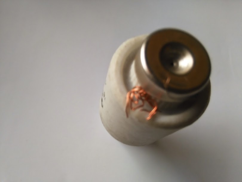

Pasuje. Je tam stejný závit. Ale je potřeba na místo doteku dát šroub M4 přiměřené délky a zašroubovat "přes závit". V tom spodku je závit 4X1.

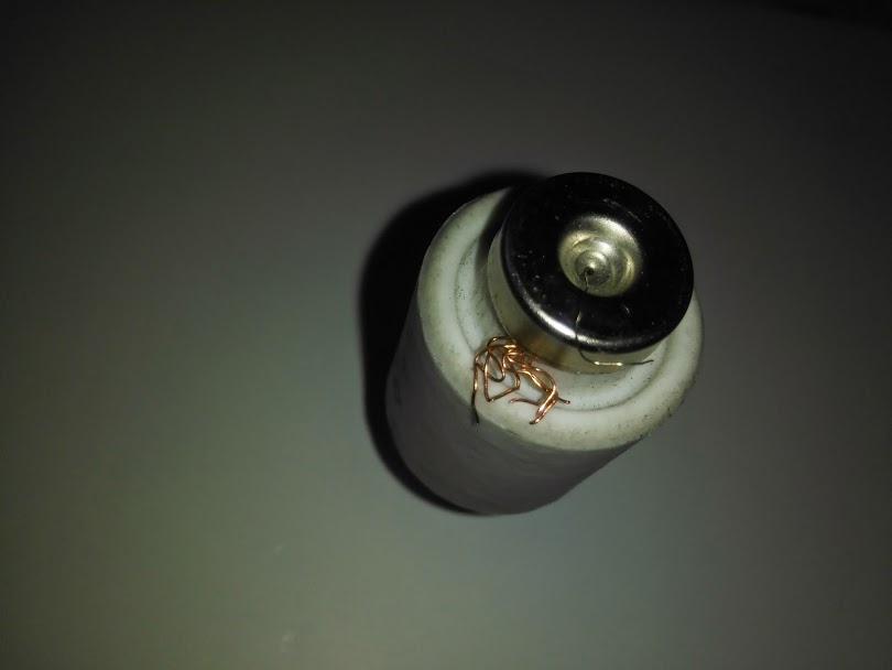

Ty překlemované pojistky jsem už taky potkal - v HDS-ce chalupy, co jsem vloni koupil...
Zbytek elektroinstalace byl v podobném stavu - ani se nedivím, že tam už hořelo - naštěstí jen v zadní přístavbě, ve které byla pálenice. Prý to chytlo od nějaké staré prodlužky - prý to ale bývalému majiteli nedávalo smysl - 40 roků fungovala a zničehonic začala hořet.
