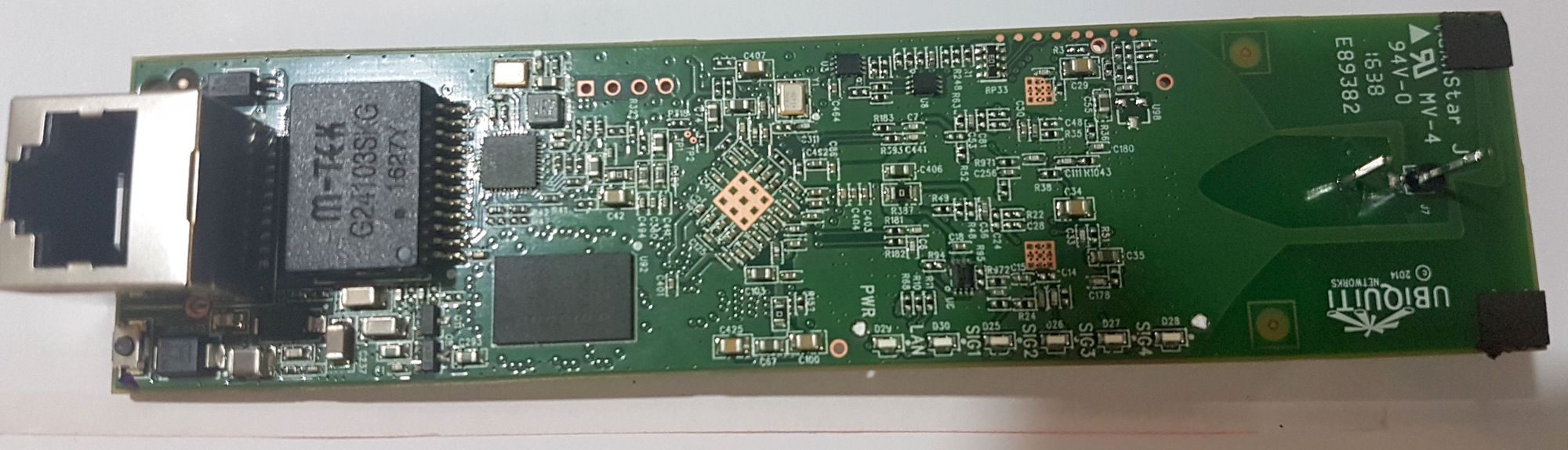

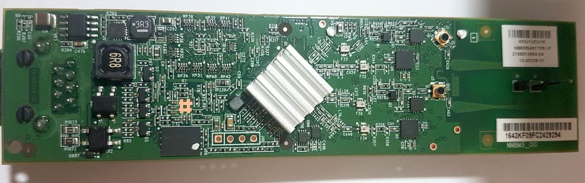

S příchodem podzimu a snížením teplot se mi začala projevovat závada na uvedeném AP. Jakmile venkovní teplota klesne pod 8 st. je konec Nedá se na Ap připojit a ani pingnout. Co zkusit, než to vyhodím do kontejneru?

Elyty, ak tam nejake su.

PříspěvekZaslal: čt říjen 10 2019, 17:33    Předmět: Citovat
Asi ne.

Příspěvky: 36706
PříspěvekZaslal: čt říjen 10 2019, 18:00    Předmět: Citovat
Zmeraj napatia - v stave, ked to nefunguje. Bude tam asi 3,3V a 1,8V, mozno aj menej.
Tie 4 neosadene piny budu seriova konzola. Skus pripojit a sledovat.

PříspěvekZaslal: ne říjen 13 2019, 19:14    Předmět: Citovat
přepájet CPU...běžná závada

mopadzi
Založen: Jun 16, 2006
Příspěvky: 199
PříspěvekZaslal: ne říjen 13 2019, 19:49    Předmět: Citovat
opatrně sundat chladič.. CPU ma nožičky není to BGA
napaplat tavidlo a přejet pájkou, eventualně lehce zacínovat
