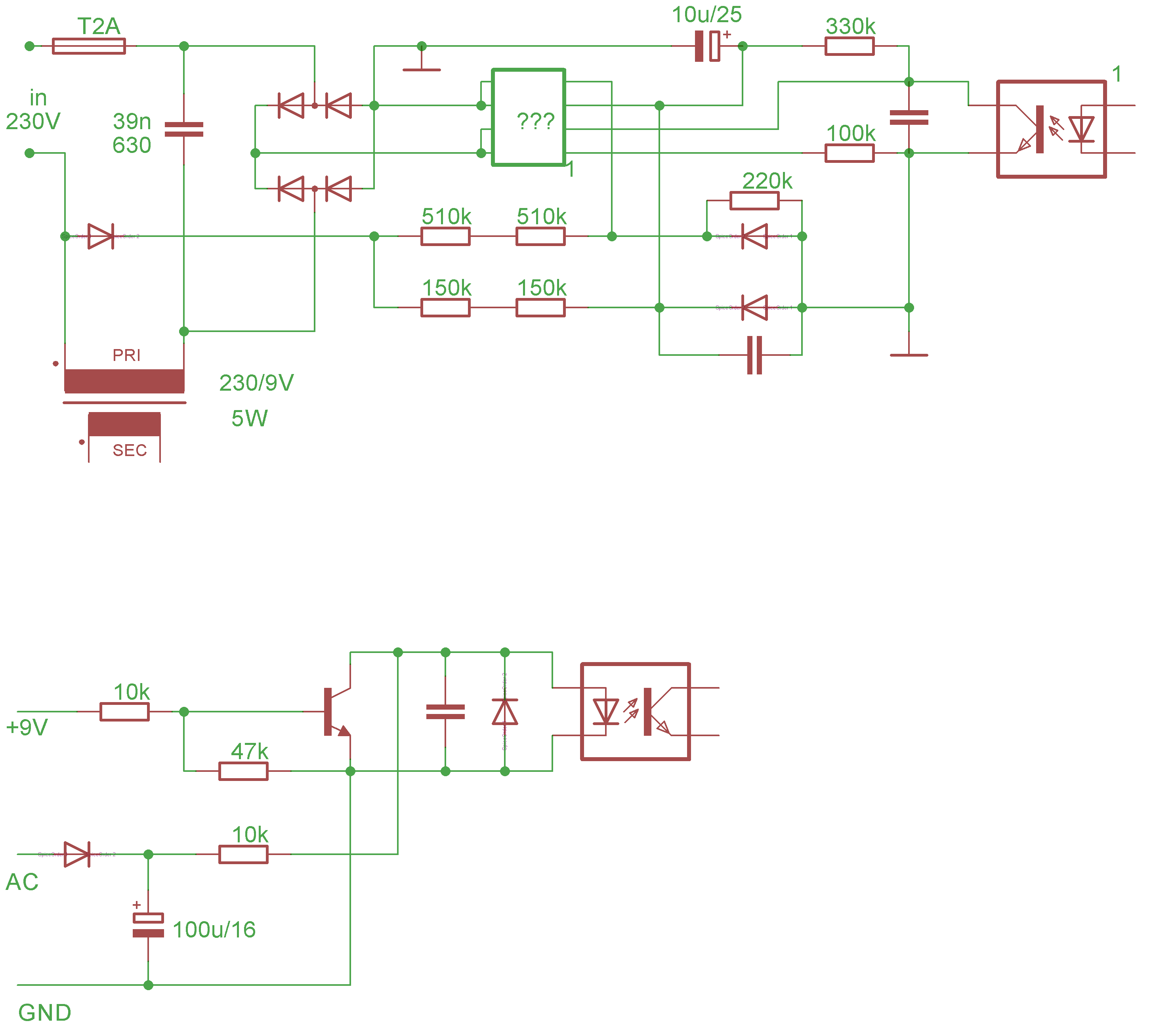

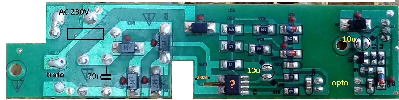

Ahoj.
Nevie mi niekto pomôcť s SMD, označenou ?.
Rádio MUSE M28RD
Rádio nejde vypnúť do stby, skrat na pin 5,6 +7,8 . Diódy v mostíku sú OK, merané pri odletovanej neznámej súčiastky.
Vďaka.

Na IO není žádné označení?

Nie. Je obrúsené.

podľa https://remont-aud.net/ic_power/
by to mohol byť SW2605, alebo THX208H

IO není SMPS kontrolér, ale pouze spínací prvek s nějakou přidanou inteligencí. Předpokládám, že rádio je napájené z normálního 50Hz trafa. V principu bude uvnitř mosfet (D a S piny 7,8 a 5,6)a pravděpodobně obvod detekce průchodu nulou (pin4), jeho napájení (pin3) a ovládání spínače (piny 1 a 2). Jak je řešené standby napájení, je tam ještě nějaký pomocný zdroj, nebo je standby třeba řešené nějakým spouštěním hlavního trafa jen tak sem tam pro dobití nějakého kondíku, který to pak na sekundáru ve standby napájí?

Tiez by ma zaujimalo, ako je riesene zapinanie.

Ale možno SMPS bude v tom zapojení fungovať len ako spínací prvok. Namiesto C v oscilátore je pripojený optočlen, takže oscilátor nebude kmitať, len bude v jednom stave, čiže asi zopnutý výkonový tranzistor. A na feedback sú privedené impulzy z 50Hz, ktoré asi obvod resetnú, takže bez prítomnosti signálu z optočlena sa výkonový tranzistor vypne. Podľa mňa by to tak mohlo fungovať.
rnbw napsal(a):
Usmerňovač je preklenutý 68nF kondenzátorom. To by mohlo stačiť, aby na sekundári bolo napätie postačujúce pre optočlen.

Optočlen nahraď MOC3062 a pak ti stačí jenom tyristor s odporem v G,třeba obyč KT505,201 nebo 206 a na destičce z origo součástek necháš jenom ty diody.
BTW.Pokud bys měl triac a ten MOC3062,destičku zahodíš a dáš novou.
