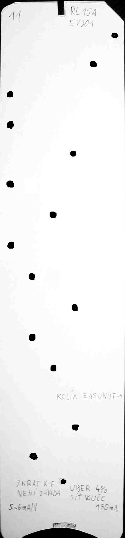

Zdravím opraváře starých přístrojů a mám prosbu
Opravuji starou RDST RM 31, kde se používají tzv. bateriové elektronky.
Měřím-li 1 H 33 a 1 F 33 na BM 215A , tak naměřím vždy větší anodový proud než je uvedeno v měřící kartě. Většinou tak dvojnásobek. Místo 2mA naměřím 4 mA.
Nevíte, čím to může být?
A ještě jedna věc.Nemám měřící kartu na RL 15A. Neměla tato lampa ještě nějaké jiné označení nebo nějakou dvojnici? Nechce se mi dělat na ní kartu.
Děkuji za rady .

PříspěvekZaslal: út říjen 01 2019, 16:30    Předmět: Citovat
Měřit jen anodový proud většinou nepřináší na BM215 žádný užitek, je to příliš závislé na tolerancích daného měřáku a v praxi to nemá žádný význam kromě koncových elektronek pro dvojčinné stupně. Měřte strmost. RL15A žádný ekvivalent nemá, takže si měření budete muset nakolíkovat sám podle katalogu. Je to práce asi na dvě minuty.

PříspěvekZaslal: út říjen 01 2019, 16:45    Předmět: Citovat
Ať nežeru - vzpomněl jsem si, že jsem tu kartu už dělal...

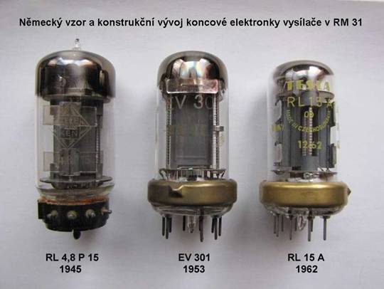

PříspěvekZaslal: so říjen 05 2019, 12:29    Předmět: Citovat
sinclair napsal(a):
RL15 je opajcovaná nějaká baňka pro Wehrmacht. Naši jí jen dali jinou paticu.
Vychází z RL4,8 P15, viz citace z popisu RM31:
"Koncová elektronka RL15A (krycí název EV 301, původní označení TESLA Rožnov bylo 5L50) vysílače RM 31 je odlišného provedení s devítikolíkovou celoskleněnou paticí B9G. Elektricky je shodná s pentodovou částí německé RL 4,8 P15."
 Velikost:  25.4 kB
 Zobrazeno:  160 krát

PříspěvekZaslal: so říjen 05 2019, 12:42    Předmět: Citovat
Jojo, to je ona. Všecky ty RL, RV, LV a LD jsem už dávněji věnoval jednomu drakovi, zakouslýmu do německých zařízení. Jedna RL15 mi tu zůstala a ani nevím, kde jsem ji vlastně vzal. Možná na vojně, nevím.
To právě on mi to asi někde ukazoval, že je to ošlehlý z té německé. Nebyla ostatně první, ani poslední.
