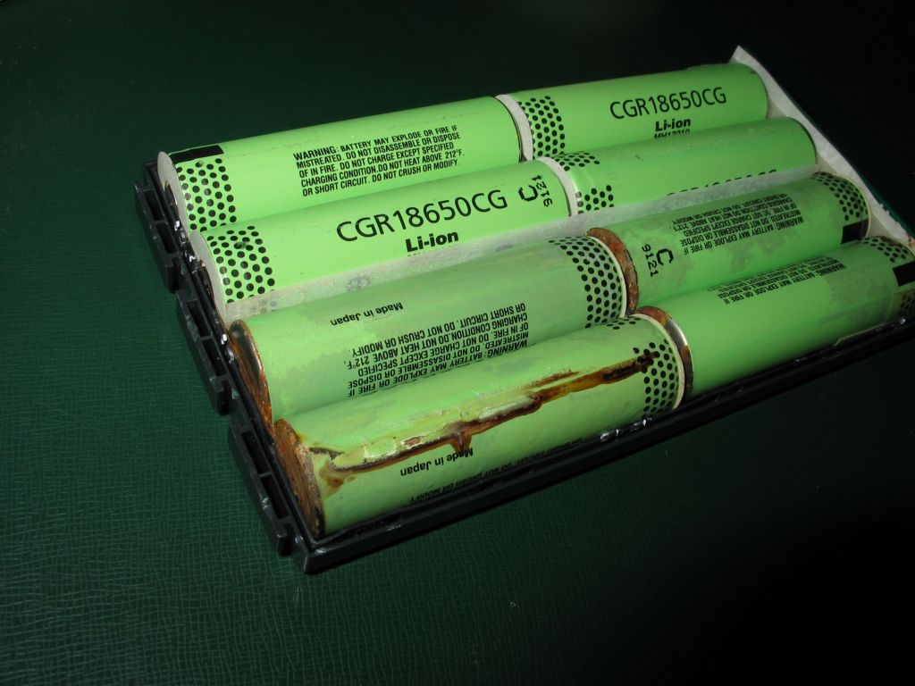

Tato bateria (T6 power) bola kedysi kupena ako nahrada mrtvej baterie v notebooku. Pouzivana minimalne a nahle umrela. Teraz som ju rozpitval. Prekvapili ma dve veci:
- clanky su Panasonic CGR18650CG, Made in Japan
- 4 clanky su vytecene a skorodovane - WTF?

nekvalitní BMS

rnbw napsal(a):
Jak ji jednou strčíš do noťasu, tak je používaná permanentně. Schválně si změř kolik je odběr z baterky ve stavu úplnýho vypnutí a kolik v režimu spánku. Odběr sice malej, ale pokud se noťas moc nepoužívá, baterky se stále vybíjí. Jde jen o to, zda baterka (nebo noťas) má a hlavně jak dobrou ochranu proti podvybití. Není nic horšího, když jakýkoliv lithium klesne pod cca 2,5-3V podle typu. Lipolky se přetlakem nafouknou, Lionky vytečou.

Viem, niektore notebooky maju ten odber aj vo vypnutom stave otrasny - po dvoch tyzdnoch bateria uplne vybita. Ine mozes nechat aj rok lezat a potom ho bez nabijania zapnes.

Jedna dvojica clankov mala napatie, nabil som ich a meram kapacitu. Ostatne su prerusene a idu do odpadu.

Kapacita dvojice: 3824mAh pri 2A, takze pouzitelne.
