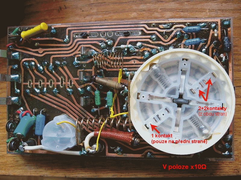

...Co teď zrovna nezvládám, je oprava krásné PU120. Ve snaze vyčistit hlavní přepínač, jsem si blbec nepoznačil výchozí polohy obou stran rotorů přepínače a jsem teď v prdeli..
Sestavit obě části do správné polohy nevyžaduje mnoho přemýšlení. Asi jsi přepracován... Wink

Asi jo. Už jsem se v tom hrozně zamotal. A navíc si nejsem ani jistej, jestli jsem nepřehodil oba rotory mezi sebou. Druhou PU120 se mi otvírat nechce, neb je ještě z výroby zaplombovaná a nerad bych dojebal ještě i tu Very Happy
Jaroslave, budu opravdu a bez ironie rád, když mi s tím pomůžete.
Díky.
Příspěvky: 13695
PříspěvekZaslal: so září 14 2019, 14:11    Předmět: Citovat
Na vyfocené straně (zadní) má rotor jen dva posuvné kontakty (na obrázku jsou oba na cca 14.hod.).
Na opačné straně desky ("přední") je rotor umístěm zrcadlově, tzn., že má stejnolehle umístěné také dva posuvné kontakty a na opačném konci (t.j. na cca20.hod.) blíže k okraji třetí posuvný kontakt.
Na obrázku je přepínač v pozici x10Ω.
Ale na to skutečně stačí jen schema... Wink

PříspěvekZaslal: so září 14 2019, 14:29    Předmět: Citovat
Moc díky.
Část problému je taky v tom, že jsem si nepoznačil výchozí polohu knoflíku přepínače. Vždycky, když jsem to při čištění rozdělával, tak jsem to automaticky dával na největší ss rozsah, tj. 300V, ale mám dojem, že jsem knoflík přetočil o 180°.
Ten pomocný spínač na boku z druhé strany, spíná skutečně jen v poloze beta?
Příspěvky: 13695
PříspěvekZaslal: so září 14 2019, 14:52    Předmět: Citovat
No zřejmě i v pozici o 180° otočené, t.j. 30V, ale "na funkci to vliv nemá"...
Identifikovat polohu knoflíku je problém?

PříspěvekZaslal: so září 14 2019, 15:01    Předmět: Citovat
Na fotce je přesně ten typ, co mám rozdělaný, tj. s průsvitnými rotory, pertinaxovými trimry, TR161, TR191 a KA261 na místě KA501, která je ve starších. Na tom mém je letopočet 1978.
Podle rozpisky v návodu mají být obě diody GAZ51. Máte to tam taky tak? S jednou běžnou Si diodou?

PříspěvekZaslal: so září 14 2019, 16:42    Předmět: Citovat
Jaroslave, mohl bych poprosit o fotku i z opačné strany?
Příspěvky: 13695
PříspěvekZaslal: ne září 15 2019, 8:34    Předmět: Citovat
Ta fotka pochází z jiného vlákna na EB. Svoji PU120-tku zatím nemám k dispozici.

PříspěvekZaslal: ne září 15 2019, 14:27    Předmět: Citovat
Ale skutečně je na tom schematu vidět vše, na každé straně spoje jsou dvě dráhy kontaktů, dá se snadno rozlišit, která je která a která má zdvojený pár kontaktů.
