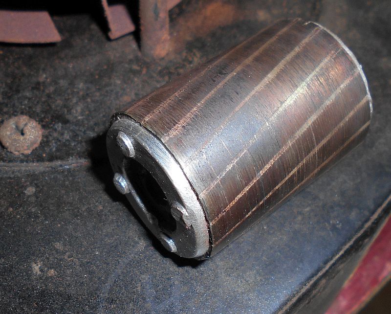

Mám současně tady dva kusy - ne není to ten prolitej WDéčkem:-(
- To s tím rotorem z jiného kusu mě napadlo taky, ale v šuplíku žádný nemám a abych rozdělal tři najednou, takový stůl nemámSmile ale jakmile jednu 113 doladím do konce, tak to zkusím, už jen ze zvědavosti. na netu jsem našel ten novější větší, až mi pošlou cenovku tak se rozhodnu co s tím dál.

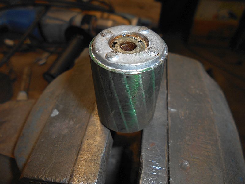

Na ukázku foto motoru s vadnou klecí, vizuálně nění nic poznat, na dotek je někdy čelo pod nýty volné. Projeví se buď totální ztrátou funkce, nebo je motor celkově měkký a při zatížení hodně padají otáčky, nebo má v některém místě mrtvou polohu ze které se neroztočí, při otáčení zabržděného rukou má v některých polohách malý nebo žádný moment.
Vadné rotory mají velmi často i velkou vůli na hřídeli, takže se točí rotor, ale hřídel stojí.
Pomůže festovní sklepání čel, ale ne vždycky, některé rotory mají asi přerušené drážky. Někdy se oprava podaří a motor dál šlape, někdy ale jen dočasně.
Co je přesně příčinou, nevím, jestli nekázeň technologická nebo idiotský návrh. Takových motorů jsem řešil/vyházel desítky.

Abych nepodporoval nešvar, který je tady hojný, a to že se na konci vlákna nedovím co bylo špatně, co pomohlo, kde byla chyba a tak.
-Tak přidávám dnešní zkušenost. Konečně se mi dostal do ruky motor, ze kterého jsem mohl použít rotor, a zkusit to v tom nefunkčním motoru. Přestože jsem nevěřil, že by závada mohla být v rotoru (vypadal jak nový, netknutý) potvrdilo se, co psal Crifodo. S vyměněným rotorem motor makal jak divý. Tak další zkušenost Wink

Bohužel se to někdy stává. To slisování - sklepnutí klece někdy pomůže, navíc tam už není co zkazit.

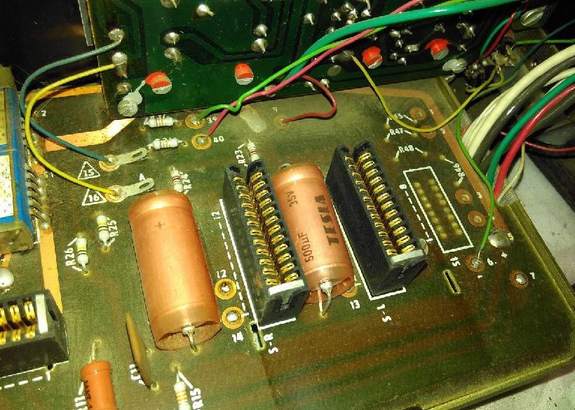

Nevíte někdo, co mělo být v nezapojeném konektoru na základové desce
B113 ? Ve schématu jsem to nenašel, a i odpory okolo chybí.

Pozice pro sluchátkový zesilovač - osazoval se u B116.
Základní deska pro B113, 115 a 116 je společná.
