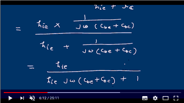

Překvapilo mně krácení ve výrazu provedené zde. Aniž bych to rozsáhle zkoumal - je to přípustné zjednodušení nebo chyba?

Vzhledem k tomu, že to má celé blbě, nemá smysl zabývat se jedním konkrétním renoncem.
BTW, to video je neuvěřitelně hovadský způsob, jak prezentovat postup výpočtu.

To po mně chceš, abych prohledával půlhodinové video?
Hledej si sám, jak odvodil výraz ve jmenovateli zlomku
1 + hiejω(Cbe+Cbc)Vbe
ve kterém první sčítanec je bezrozměrný a druhý má fyzikální rozměr Ampér.

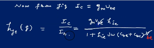

kulikus

Myslím toto, problematické kráceni Vbe. Ale kouknul jsem o pár řádků zpět a jen mu ve jmenovateli chybí složená závorka před Vbe. Tento diskutovaný krok je tedy chyba zápisu, dál to sedí.

Ano, jedny závorky tam chybí, ale operace je v pořádku.
