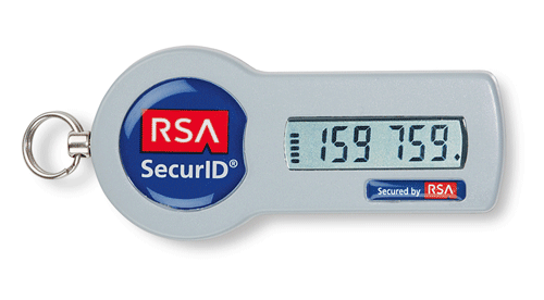

Přeji hezký večer. U jednoho známýho jsem viděl jakousi klíčenku - viz příloha - akorát potištěnou logem jedné banky. Na displeji to má jakýsi dvě čísla a asi ukazatel síly baterie a nebo nějakýho signálu? Má to prý nějak generovat hesla pro bankovní účet. Jak to spolu s bankou vůbec "komunikuje"?

Nekomunikuje to nijako. Ma to presne hodiny, algoritmus na generovanie cisel a hlavne tajny kluc. Banka ma ten kluc tiez (alebo jeho druhu cast + algoritmus na overovanie cisel). Neda sa to rozobrat, aby sa tajny kluc nedal zistit (resp. sa pri rozobrati sa znici).
"Teplomer" ukazuje dobu platnosti aktualne vygenerovaneho cisla, po jej uplynuti sa generuje nove - to je pre pouzivatela, aby vedel, ked uz konci platnost a radsej ma pockat par sekund na nove cislo ako zadavat stare.

To jako existují dvě zařízení, který se chovají úplně stejně - kdy jedno generuje hesla-klíče (uživatel) a druhý uplně stejně stejný hesla-zámky (nějaký systém v bance)?

Ano, akurat to druhe "zariadenie" nie je fyzicke. Na serveri v banke sa v rovnakom case z rovnakeho kluca rovnakym algoritmom vygeneruje rovnake cislo.

Souhlasím s tím, že spojovacím prvkem tokenu a bankovního systému je čas. Ale nejenom čas, ale i SN tokenu. To se nějak poskládá a (třeba metodou RSA) se vygeneruje hash - unikátní kód. Ten se zobrazí na displeji a zadává se do aplikace banky. Ta ho, díky znalosti klíče, dekóduje a zjistí, že bylo vygenerováno na správném zařízení a v nedávné minulosti (max. třeba před 60 sekundami).
Metoda RSA je zajímavá v tom, že vynásobit dvě 100místná prvočísla není problém, ale najít ze součinu ta prvočísla je bez klíče otázkou delšího času, než je stáří versmíru, a to i přes rychlost dnešních počítačů. Jo, kdyby někdo objevil jak na to, tak to by byl průšvih...

Takže na začátku "života" tohoto způsobu zabezpečování konkrétního účtu je, že se do systému zadá sérivé číslo klíčenky a pak se na klíčence a na systému obrazně řečeno spustí stopky ve stejný okamžik a později se to stáhne, když se to začne příliš časově rozcházet a nebo než se v klíčence vybije baterie?

Ani to rozcházení času nemusí být problém. Centrála má historii předchozích přihlášení a tedy ví, jak konkrétní klíčence ujíždí čas. To může při dalším pokusu zohlednit a “kontrolní” časové okno posunout.
Netvrdím, že to všechny dělají - ale mohou.
Mám jednu takovou klíčenku už asi 10 let. První dva-tři roky jsem ji používal několikrát měsíčně, pak byla několikaletá pauza a někdy letos jsem ji zase použil - nebyl problém.
