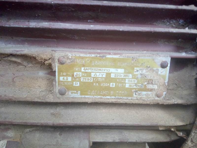

Zdravím. Soused má na pile tento motor a chce ho zapojit přes rozběhový přepínač hvězda/ trojúhelník. Jde to? Hrál jsem si s tím dnes asi 2 hodiny a motor jede jenom na hvězdu. Na trojúhelník vyhazuje jistič. Dělám něco blbě, nebo to ten motor neumožňuje?

Motor pojede na 400V /380V/ pouze na hvězdu.

Na mizerném obrázku je vidět že motor lze přepínat. Potřebuješ složitější přepínač.

Nejde přepínat. To by musel mít na štítku 380/657cca. Voltů.

na 380/400v zapojení do trojuhelníku není možné použít.

Vždyť je tam čitelné, že trojúhelník jen na 220V a hvězda na 380 V.

MiraSt ti to napsal správně. Nastartuješ na vyšší napětí (690V) pak přepneš na nižší napětí (400V)

Tvl, chlapi, neblbněte. Na motoru je napsáno, že do hvězdy (Y) lze motor provozovat v síti s mezifázovým napětím 380V a do trojúhelníka v síti s mezifázovým napětím 220V. Pokud někde mezi fázemi máte 220V, tak tam to zapojit lze. V normální elektrorozvodné síti, kterou máme všichni doma, nelze tento motor jednoduše rozbíhat v režimu Y/D.

Problém toho motoru je v tom, že je vyroben podle ruských norem na ruskou síť 3x220V. Při rozběhu ho lze zapojit do hvězdy, tedy při na pájení ze sítě 3x220V bude rozběh a následný výkon po rozběhu nižší. Plný výkon pak motor dodá při přepnutí do trojúhelníka, přičemž napětí sítě zůstává stále těch 3x220V. Pro naši síť 3x400V ho tedy nelze přepínat do trojúhelníku, byl by přetížen. Lze ho zapojit jen do hvězdy, a to bez přepínání.

Máš ještě možnost použít transformátor 3x380/3x220V a motor připojit na 3x220V. Potom jej rozběhneš na hvězdu a přepneš na trojúhelník. Very Happy Very Happy Very Happy

Nebo frekvenční měnič.

Nebo můžeš zapojit softstartér (s bypass stykačem).
Měniče můžeš použít dokonce 2 typy, a to:
• s 1f napájením 230V a 3f výstupem 230V, motor je zapojen do D
• s 3f napájením 400V a 3f výstupem 400V, motor je zapojen do Y
I když u 1f/3f typu si nejsem jist, zdali se pro uvedený výkon takovýto měnič vyrábí.
To trafo (co rádi jjilek) je pouze teorie, bylo by obrovské.
