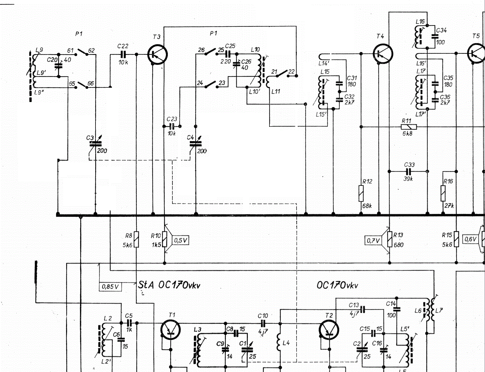

V přijímači DOLLY 2816B-5 (schema zde) mi nekmitá oscilátor kolem T3. Přikládám zjednodušené zapojení jen pro rozsah SV. Ladění na feritce, MF, detekce a NF je OK.
Vinutí L11, L12, L15 vf transformátorů jsou OK (DC měření vůči GND). Úbytek na R10 je 0,95V místo 0,5V ale to bude tím nekmitáním.
Ještě zbývá prověřit svody na kondech.
Je na další diagnostiku toho směšovače nějaká pěkná finta?
Vede to všechno na mnohapaketový přepínač rozsahů, rozpojovat to nechci.
Díky.

Zkusil jsem zavést 510 mV 550 kHz do kolektoru odpojeného T3 a proladit do rezonance. Na jeho emitoru to dalo 5,2 mV - převod mezi vinutím v kolektoru a emitoru je 100:1. Není to málo? Ladí na stejnou frekvenci jako vstup - čekal bych rezonanci o 455 kHz vedle.
Náhrazení OC170 typem BC557C do jehož báze jsem přidal paralelní kombinaci 100nF a poťák M25 k dostavení úbytku 0,5V na R10 v emitoru (povedlo se jen 0,3V). Nepřineslo to změnu, nekmitá.

Zkusil jsem zavést 510 mV 550 kHz do kolektoru odpojeného T3 a proladit do rezonance. Na jeho emitoru to dalo 5,2 mV - převod mezi vinutím v kolektoru a emitoru je 100:1. Není to málo? Ladí na stejnou frekvenci jako vstup - čekal bych rezonanci o 455 kHz vedle...
Vazba do emitoru platí pro oscilátorový kmitočet, který se pro SV pohybuje od 525+455=980kHz do 1605+455=2060kHz. V tomto rozsahu hledej rezonanci.
Jako oscilátor pracuje tranzistor v zapojení SB, zkontroluj vazební C23 a blokovací C22.

Opraven, sladěn. Díky.
