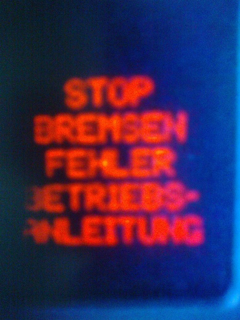

Co ale chce? Za jízdy problikne hláška viz foto. Pokud jsem to dobře přečetl a zadal tak google překlad:
"Ruční návod k zastavení vypalování."
nebo
"Zastavte provozní řádek poruchy hoření"
Možná něco k brzdám, neboť nezávisle na tom někdy problikne ABS?

PříspěvekZaslal: čt srpen 22 2019, 12:47    Předmět: Citovat
Google, co má tu umělo inteligenci, je opravdu někdy nepoužitelný.
První tř řádky bych přeložil: Stůjte - chyba brzd.

Joo, červeně se na VW většinou probarvují kritické chyby. Taky mi svítila porucha brzd. Chyběla kapalina - slzel spoj u brzdiče..

Nevím, co přesně jsi tomu překladači Google zadal, ale mě přeložil:
stop: přestat
bremsen fehler: chyba brzdy
betriebsanleitung: provozní návod
což mi přijde celkem srozumitelné...

Selhání brzd, přečtěte návod k obsuze.
Nejspíš máš málo kapaliny nebo se pokakal ukazatel stavu kapaliny.
Doporučuju v diag přepnout do češtiny.Mohlo by to jít: Přizpůsobení-kanál 4-přepnout hodnotu z 1 na 8.Pokud to nejde, čeština není a musela by se nahrát do paměti.

zavzdušněný brzdový systém

Myslim že diag nepozná v systému vzduch a kor u takovýhle starý pepřenky.
Ještě může haprovat špinavý čidlo anebo kroužek ABS.Udělěj diagnostiku a pokud bude závada zapsaná(ale taky nemusí bejt)Bude hned jasno.

krouzek ABS nebude psat kritickou nejspis... jen rozsviti kontrolku.. me temer stejnou chybu auto pise, kdyz je kapalina pod ryskou MIN (jeste u toho blika kontrolka rucni brzdy)

Ano tak jsem to myslel ale nenapsal.Omlouvám se ale mě to přišlo taknějak automatický, protože se ve VW hrabu velmi často.
Čidlo nebo kroužek pouze rozsvítí kontrolku.Kontrolka však zhasne pokud problém pomine.

Děkuji za reakce. Chyběla trocha brzdové kapaliny, doplněno ale nezkoušeno, až zítra. Ještě se budu muset podívat na ABS. Po čem jít? Sundat kola a podívat se na připojení čidel? Zjistí diagnostika v kterém kole je problém?

Jojo, sundat kolo a mezi kroužkem a čidlem je mezera do asi 1mm.
Čidlo většinou nejde normálně vyndat a musí se vydemolovat, takže očisti stlačenym vzduchem namontovaný, tak jak je.
