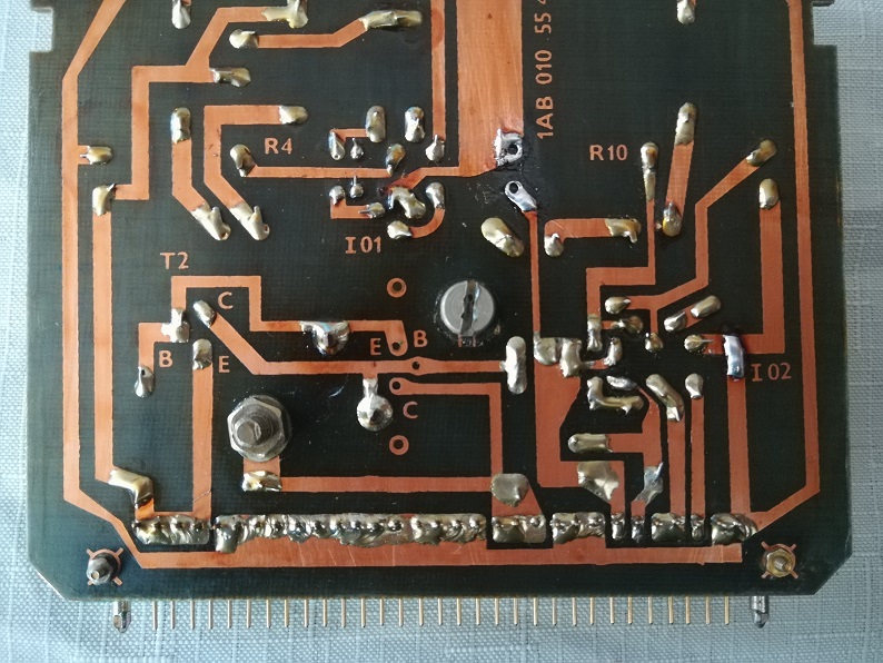

Zdravím, nemáte prosím někdo schema zapojení od BM536?
Stáhl jsem manual, ale tam není schema zap. Dostal jsem ho jako nefunkční.
Vyhazuje pojistky 1A na zadním panelu. Děkuji.

Známá závada Wink . Co jsi naměřil a kde?

Kontrola tantalů....

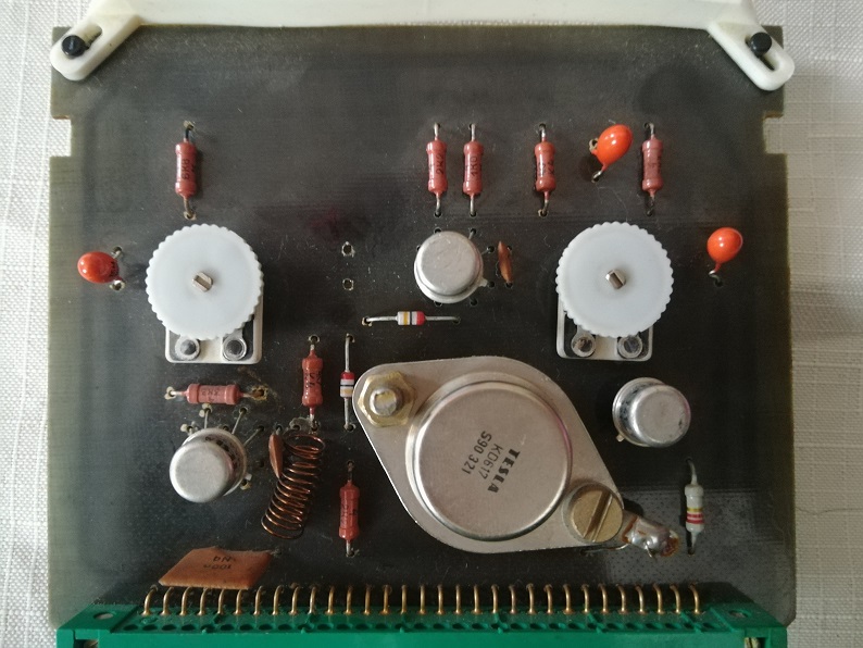

Díky za odpovědi. Zkrat byl na tantalu 15u/16V (na obrázku chybí), po jeho výměně zkrat zmizel, ale po vyzkoušení závada trvá a tantal byl znovu zkratován!
Bez kondu Gen. asi normálně funguje a na vývodu kond. je -12V.
Po výměně za jiný opět pojistky!!!
 Velikost:  159.44 kB

Ty tantaly co jsi tam dával byly jaké? Koupit nové a na 25V. Pak máš jakousi jistotu. A bez tantalu to generuje?

Tantaly jsem zkoušel 3. Ten samý, potom ještě 2 na 35V (jeden SMD) a vždy to vyhodilo pojistky. Ten SMD na 35V to přežil.
Tohle jsem vyzkoušel jen narychlo včera v noci a teď jsem ještě v práci.
Oscil. jsem připojený neměl, ale na displeji šla v pohodě nastavit frekvence.
Večer na to ještě kouknu.

Jestli tam dáváš starý oranžový nebo modrý tantalový kapky z produkce Lanškrouna, tak můžou být klidně 40 let starý. Dej je nejdřív naformovat na zdroj s proudovým omezením či aspoň předřadným odporem a napětí pomalu zvyšuj od nuly až po provozní.
