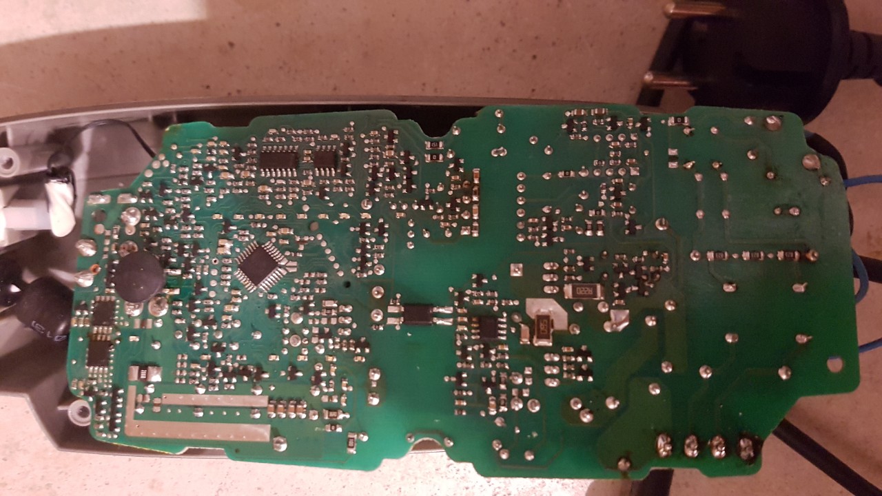

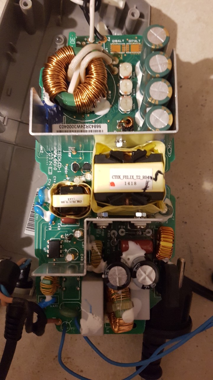

Ahojte. Na uvedenej nabijacke hned po pripojeni do napajania 230V hori poistka na primarnej strane F1. Usmernovac OK, su tam osadene 2x MOS Fet 5R250P. Skuste mi poradit s opravou. Dakujem
Příspěvky: 12603
PříspěvekZaslal: pá srpen 16 2019, 5:15    Předmět: Citovat
málo informací . . .
dej sem fotky !
jakým obvodem je to řízeno ?
měřil jsi ty fety ?

Jasne
 Velikost:  193.12 kB
 Zobrazeno:  214 krát
lipko
Založen: Jun 25, 2008
Příspěvky: 1133
Bydliště: Zvolen SK
PříspěvekZaslal: pá srpen 16 2019, 5:34    Předmět: Citovat
DPS
 Velikost:  206.64 kB
 Zobrazeno:  230 krát

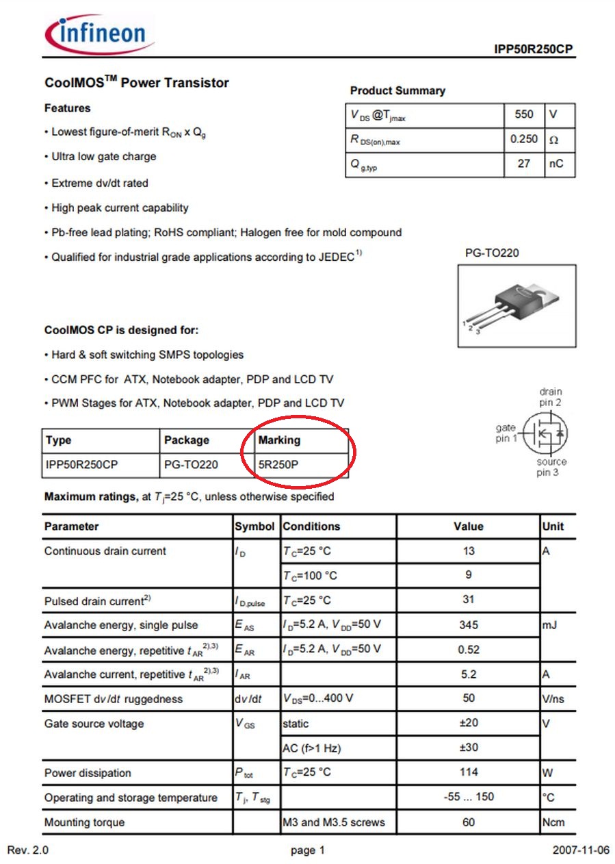

Tak som dnes vyletoval tie fety a jeden je urcite vadny, nakolko ukazuje pri merani priechodnosti ine teda ziadne hodnoty. Ma niekto typ na dostupnu nahradu 5R250P. Dakujem
Příspěvky: 12603
PříspěvekZaslal: st srpen 21 2019, 19:58    Předmět: Citovat
lipko napsal(a):
mělo by to jít normálně koupit . . .
 Velikost:  224.22 kB
 Zobrazeno:  170 krát
