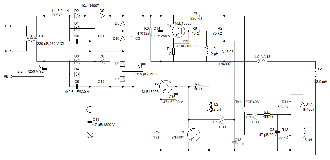

Brácha mi donesl na opravu zářivkový světlo s elektronickým předřadníkem. Obkreslil jsem z toho schéma, ale stejně nechápu, jak to má fungovat. Very Happy Vadný byly zatím T1, T2 a R6. Všechno ostatní se zdá v pořádku, něco změřeno na desce, něco venku. Nicméně stále nesvítí. Budu pátrat dál, ale kdyby toto konkrétní někdo znal, budu rád za radu.
Ty žárovky jsou jako žhavící vlákna.
Doplnil jsem tam hodnoty, proměřil jsem úplně všechno, vyměnil na zkoušku všechny polovodiče, kromě diod v napájení. Dvěma diodám jsem dělal i zkoušku na závěrný napětí a stále ani ťuk. Ještě asi prověřím cesty na DPS, jestli někde není trhlinka, jinak to fakt nechápu. V nejhorším vezmu HV sondu, hodím to na oddělovák a kouknu osciloskopem, co se kde děje.
Kvůli takové hovadině tolik práce. Smile
Sakra, teď se dívám, že MJE13003 co mám z GESu jsou ECB a jiný na netu zase BCE. Původní jsou ve zkratu, tak to neověřím. Zítra to prověřím, jestli to je toto, tak mě fakt...
Tak je schéma aktualizovaný, samozřejmě, že byly přehozený E a B. Nenapadlo by mě, že se jedna součástka bude dělat ve dvou verzích. Nicméně stále nic.
Tak je vadná L3, po zapnutí to v ní prská, je to vidět i slyšet. Evil or Very Mad

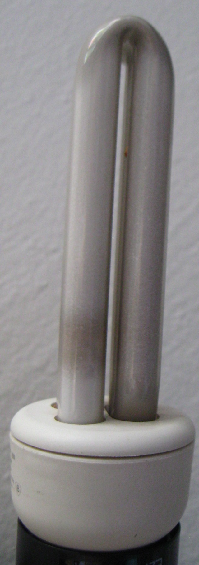

PříspěvekZaslal: út červenec 03 2018, 23:33    Předmět: Citovat
Měl jsem dvě baňkové úsporky Philips. Jedna se rozbila, tak jsem ji prozkoumal. Vnitřní provedení je docela kvalitní. Bohužel se rozsvěcuje strašně pomalu, takže už tak 6 let leží bez užitku.

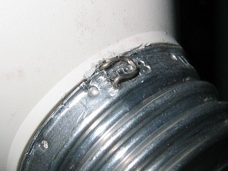

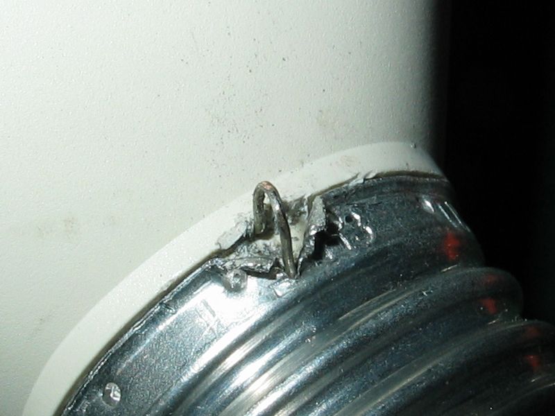

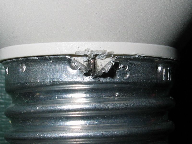

Spominana 24W usporka OSRAM zase zacala poblikavat a rovnako aj dalsia Philips. Hlinikovu objimku som v mieste zalisu privodneho drotu (pozna sa to tak, ze je tam mierny hrbol) odchlipil od plastoveho tela lamacim nozom a nasledne skrutkovacom. Hlinik sa roztrhol, co ale nie je na skodu. Pinzetou som kusok drotu vytiahol spod objimky, pritlacil medzi roztrhnute casti a nasledne ohol naplocho.
Keby som mal cim spajkovat hlinik, tak to prispajkujem, ale funguje to aj bez toho.

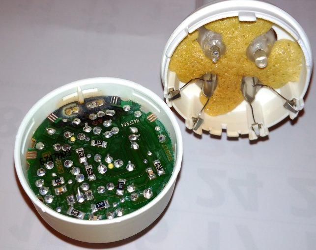

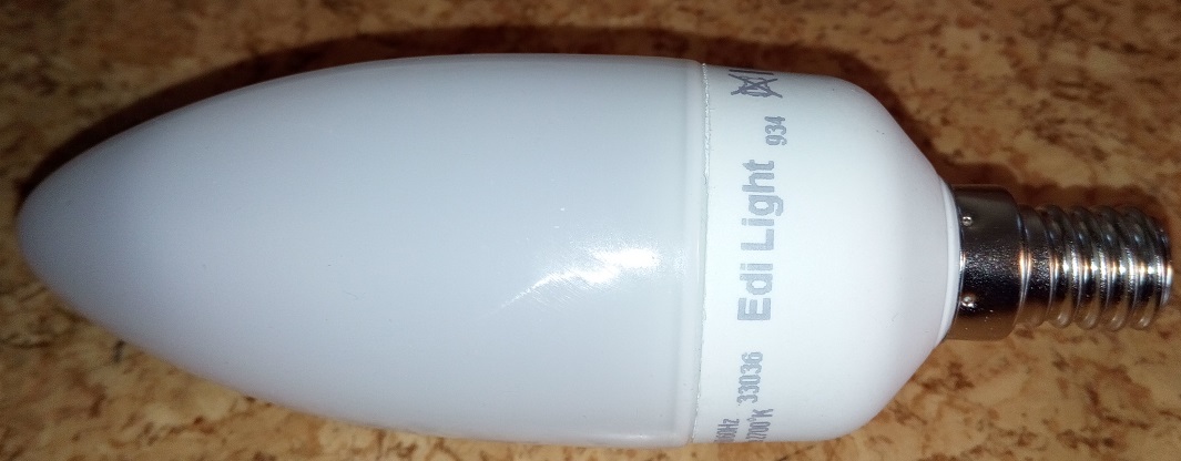

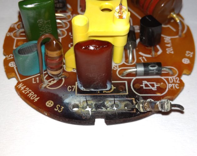

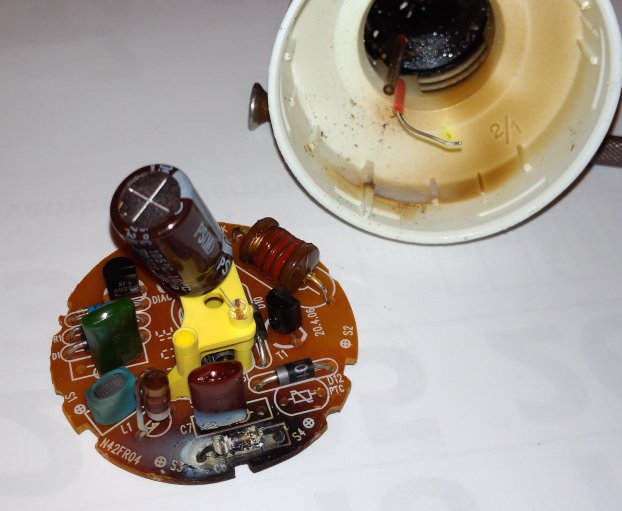

Ako som písal vo vlákne http://www.ebastlirna.cz/modules.php?name=Forums&file=viewtopic&p=1061472&highlight=#1061472, doniesol som si 17W Osramku.
Po rozpolení bolo vidno opálený plošák. Medzi vláknami je zapojený kondenzátor 3n9 v sérii s rezistorom. Kondenzátor samozrejme prerazený, následne cez rezistor tiekol väčší prúd, čo ho rozpálilo tak, až zuhoľnatela DPS. Rezistor som premeral, má niečo cez 29Ω. Bohužiaľ tam nie je osadený termistor, ako som očakával. Z inej dosky som vybral kondenzátor 2n7/1200V a osadil ho podľa klasického zapojenia. Do "čudlíku" na spodku pätice ešte navŕtať dierku a prispájkovať prívodný káblik k plošáku a už svieti Number one

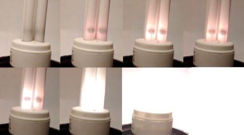

Dnes som doplnil PTC, typ C884, za studena odpor cca 600Ω. Priletovaný je paralelne ku štartovaciemu kondenzátoru, ktorý je štandardne zapojený medzi vnútornými vývodmi trubice. Po zapnutí sa na krátky okamžik nič nedeje, potom nasleduje krátke žhavenie vlákien a štart:

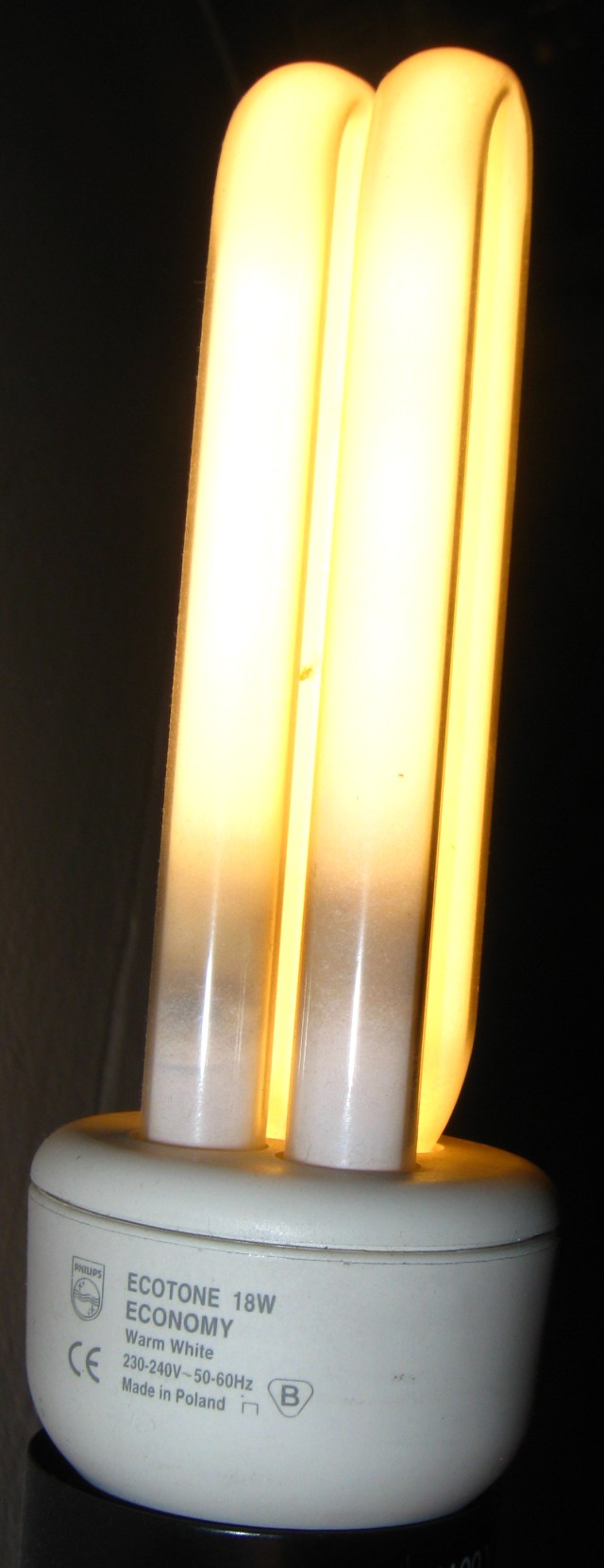

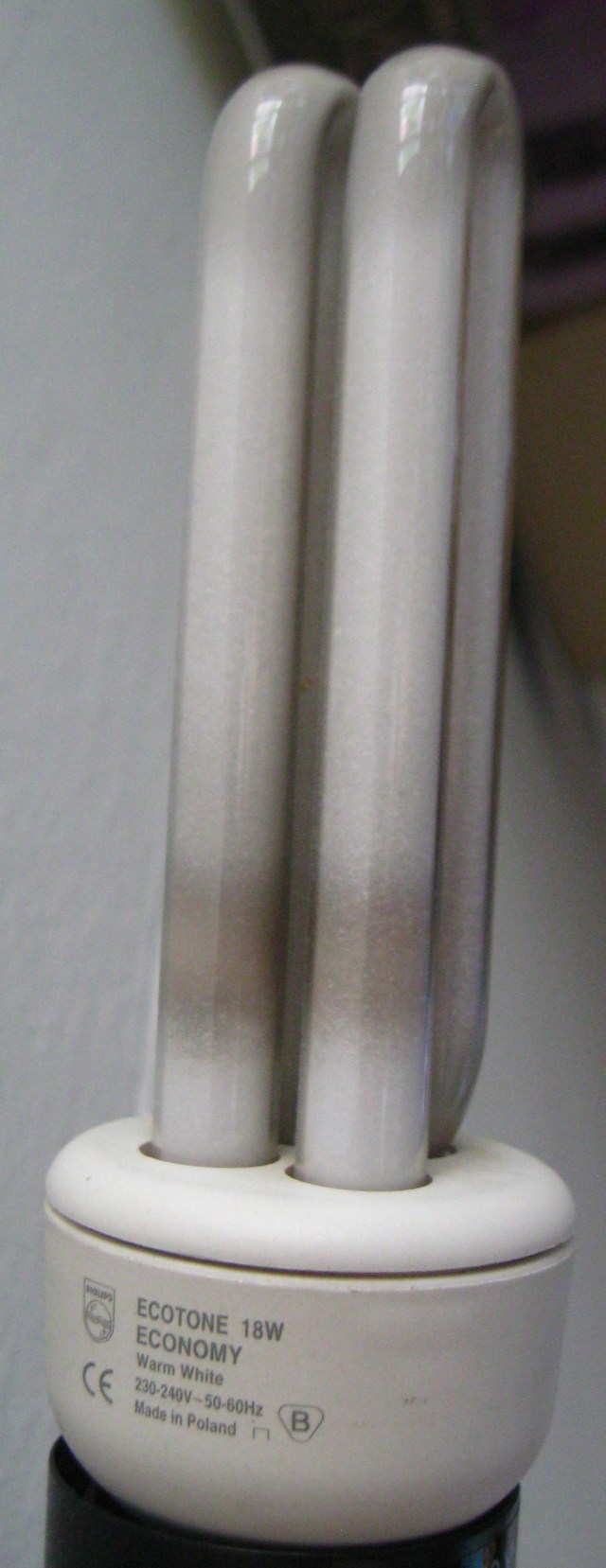

Mám v lustru jakousi úsporku Philips Ecotone 18W. Kdy byla koupena, si už nikdo nepamatuje. Mohlo to být klidně roku 2002. Prvních 10 let byla používaná jenom občas ve stojací lampě. Vypadá docela hnusně a opotřebovaně, ale furt neúnavně svítí. Kouzlo bude v pomalém náběhu. Asi tam taky bude nějaký řídicí IO. Zatím jsem ji nikdy neopravoval.
Jako nová mohla stát hodně peněz... Je od pohledu divná, takovejto tvar jsem snad nikdy v obchodě neviděl.
Popisky jsou nebývale kvalitní, skoro vůbec neblednou.
