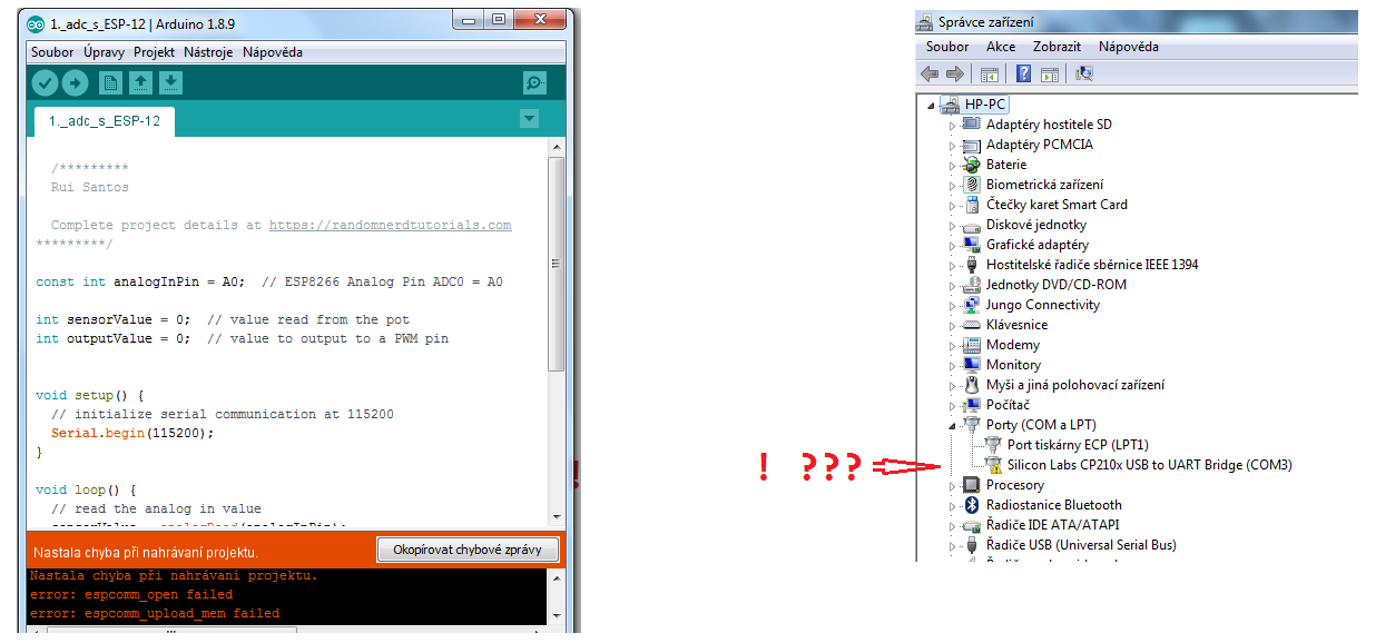

Děkuji nejnovejsi verzi Arduina sem si nahrál ...ok.
Pri několikanásobném nahrání driveru pro COM3 se mi stale nedaři nainstalovat
port COM3 ....viz obr v priloze .
Prosim poraďte mi co dělám špatně ???

Zkus si ze stránky Silicon Labs:
https://www.silabs.com/products/development-tools/software/usb-to-uart-bridge-vcp-drivers
stáhnout nejnovější ovladač pro CP210x.

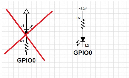

PříspěvekZaslal: st srpen 21 2019, 16:59    Předmět: Citovat
Tak už to konečně začalo se mnou komunikovat Smile ale funguje to tak vis příloha, problém je v tom jak navázat další obvody jako například relé mě napadl Optočlen PC817 další nápady? díky
