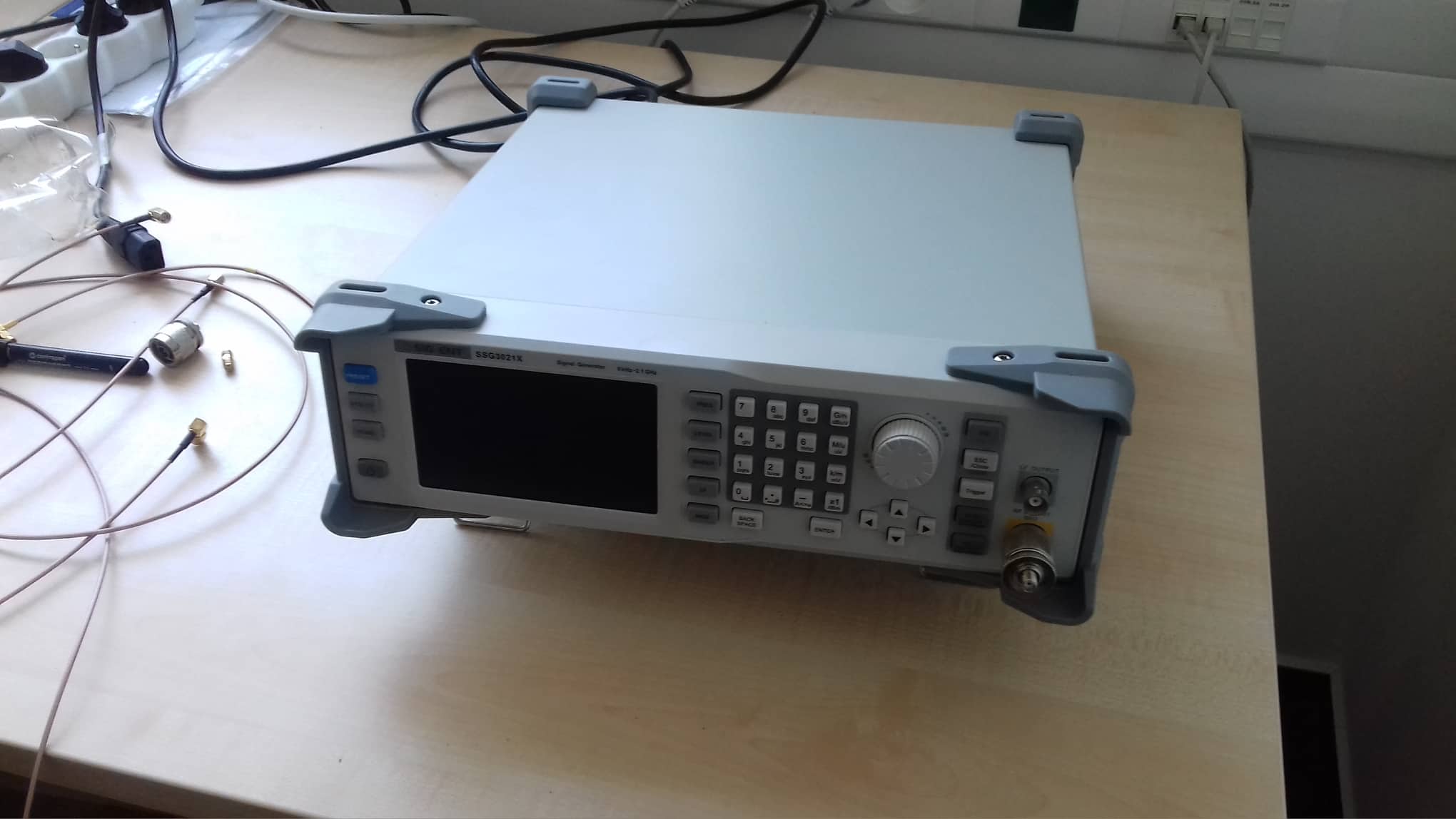

já už si pár takovýchdle laciných číňanů koupil Very Happy a dopadlo to tak že po záruce se podělaly a peníze byly kde? Laughing
tak 34401A se dá koupit od 8mi .. jsou to velice spolehlivé přístroje
od siglentu jsme měli teď v práci RF generátor, no vydržel asi tejden a pak nešel zapnout takže žůžo labůžo

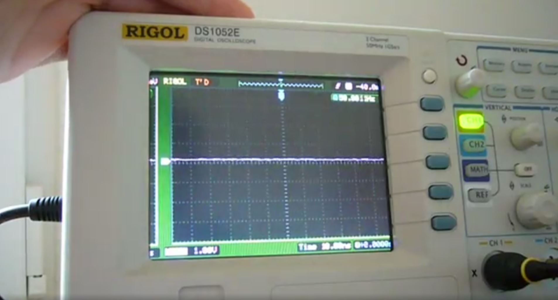

nebo je libo krásný Rigol u kterého se při vložení flešky stěhuje obraz doprava a mění barvu? Kterému po pár měsících nefungovaly ani enkodery a po pár letech vyschly i elyty ve zdroji?
 Velikost:  90.34 kB
 Zobrazeno:  263 krát
 Velikost:  117.76 kB
 Zobrazeno:  266 krát
