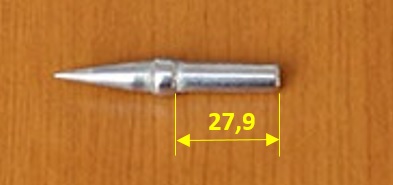

gepard
Založen: Feb 05, 2007
Příspěvky: 1752
PříspěvekZaslal: čt srpen 15 2019, 21:36    Předmět: Citovat
Zdárec,
mám taktéž již řadu let mikropáječku Solomon SL-20 a spokojenost. Šlape pořád na 100%. Mám ještě orig. ručku s origo hrotama. Pro zajímavost jsem jeden změřil, tedy rozměr, o který vám asi jde, který je pro úchyt důležitý.
 Velikost:  15.15 kB
 Zobrazeno:  269 krát
-- Gepard --
Příspěvky: 36495
PříspěvekZaslal: čt srpen 15 2019, 21:43    Předmět: Citovat
To je ten novsi kratky, mam ich v SL-20 aj SL-30ESD. Makak ale potrebuje starsie a dlhsie.
gepard
Příspěvky: 1752
PříspěvekZaslal: čt srpen 15 2019, 21:57    Předmět: Citovat
.. je to hrot z původní ručky, se žlutým límcem.
-- Gepard --
makak
Založen: Jul 28, 2019
Příspěvky: 636
To je zvláštní, podle obrázku mi taky připadalo, že je to ten krátký. Ale na svém hrotu jsem naměřil 27,5 mm, takže to bude asi ten delší typ.
 Velikost:  28.63 kB
 Zobrazeno:  322 krát
Příspěvky: 36495
PříspěvekZaslal: čt srpen 15 2019, 22:13    Předmět: Citovat
Aha, trochu som to poplietol Embarassed Ja mam 18mm (SR-6xx). Takze gepard aj ty mate ten dlhsi (SR-8xx).

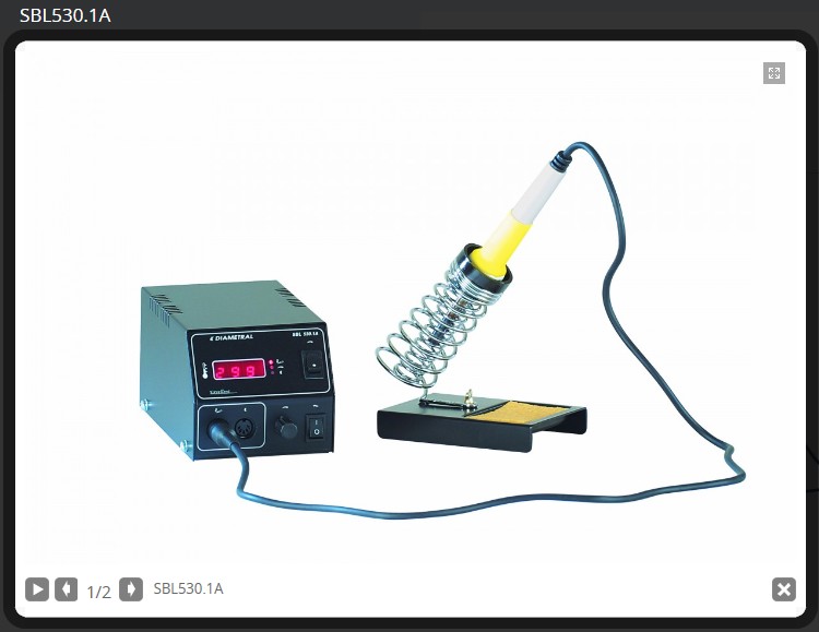

Příspěvky: 8159
PříspěvekZaslal: pá srpen 16 2019, 10:03    Předmět: Citovat
Jestli se nepletu, tak tyhle delší hroty používá i Diametral v páječce SBL530.1?
https://www.hobbytechnik.cz/prislusenstvi-pajecek/hroty-pro-pajecku-sbl/
Mám ji někde doma zahrabanou, nepoužil jsem ji už asi 5 let, je slabá.
makak
Příspěvky: 636
PříspěvekZaslal: pá srpen 16 2019, 10:41    Předmět: Citovat
Nojo, ono to podle fotky vypadá, že prostě vzali pero od Solomona a jenom k tomu dodělali elektroniku. Smile
 Velikost:  48.09 kB
 Zobrazeno:  325 krát
makak
Příspěvky: 636
PříspěvekZaslal: pá srpen 16 2019, 10:56    Předmět: Citovat
A jak tak koukám, taky museli inovovat, viz poznámka u nabízených hrotů:
Hroty pro páječku DIAMETRAL SBL530.1A s novějším typem pájecí ručky SBL-PP530 (modrý převlek).
Takže se to z různých zdrojů potvrzuje:
Starší pero se žlutým převlekem - dlouhé hroty
Nové pero s modrým převlekem - krátké hroty
A jelikož ty dlouhé už moc nejsou k sehnání, nejspíš bude nutné jít s dobou a opatřit nové pero.
