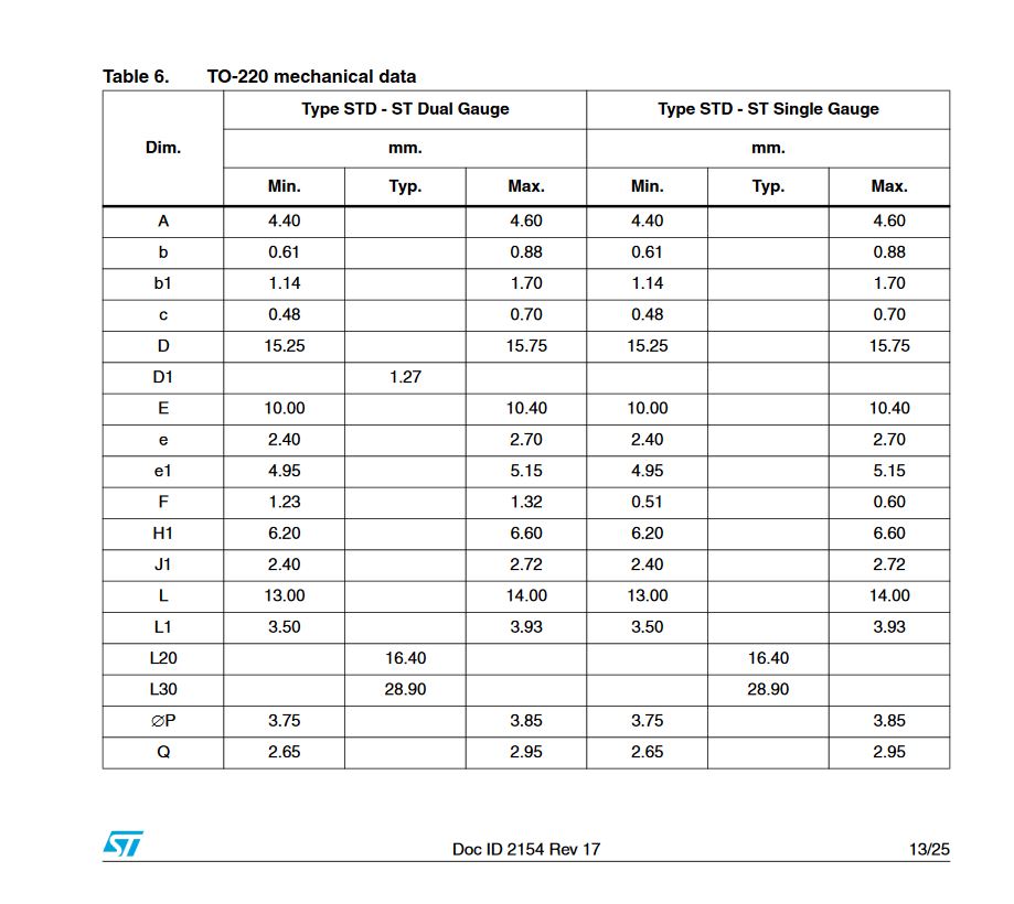

Koupil jsem v GME pár stabců LM317T. Jsou funkční, na futrálu je tištěnej symbol ST ale nějak se mi to nezdá. Chladící křidýlko a nohy jsou tlustý jen 0,45 mm. Nějaký poddimenzovaný pouzdro TO220, ne? V datašítech je křidýlko tlustý 1,2 - 1,4 mm. Když položím vedle triak BTA20/600 zaručeně od ST, tak má vývody a křidýlko tlustý 1,35 mm. Taky nemá z boku v plastu takový půlkulatý vybrání jako ta moje LM317T. Je to předpokládám fake. Nebo ne?

Nejspíš není, koupil sis zlevněné pouzdro "single gauge" parametr F
podívej se do datasheetu a na účet zda ti prodali "DG"
Jinak to že je nápis odlišný je normální, ST si nechává dělat IC po celém světě

Asi máš pravdu. Co z toho plyne, že ochrana vypadne dřív než u tlustýho křidýlka? Dokážeš odhadnout o kolik procent?

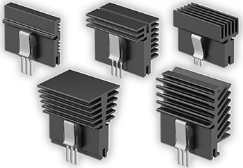

klasické připevnění šroubkem není tak spolehlivé protože dochází k nedostatečnému přítlaku v místě čipu nebo ohybu horní části pouzdra a místo čipu je od chladiče tepelně izolované. Pro nějaké normálnější zatížení je potřeba použít pružnou sponu pro přítlak na střed plastového pouzdra. Jakákoli nepřesnost v uchycení/návrhu DPS způsobí velmi špatný odvod tepla.
 Velikost:  101.88 kB
 Zobrazeno:  101 krát
