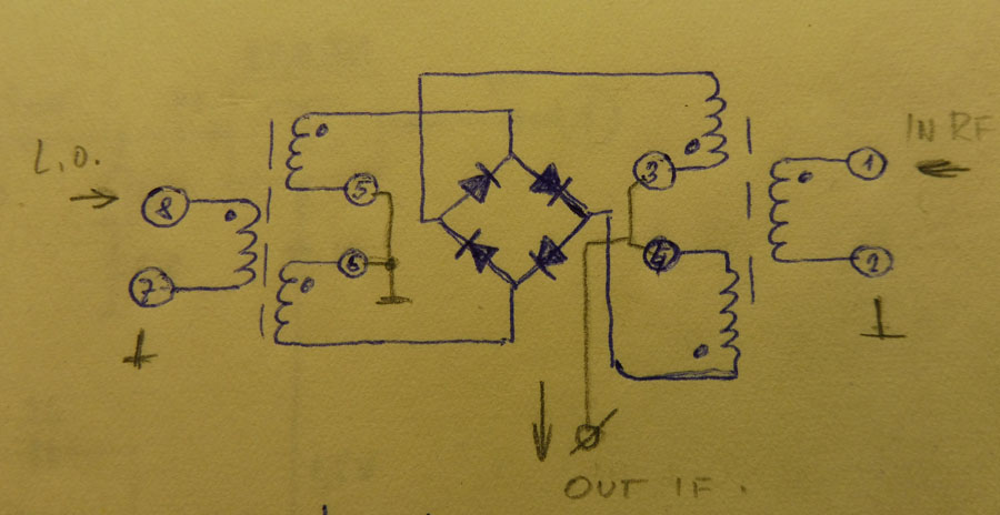

Tak schválně Very Happy Dělám malý průzkum.
Dole je obrázek, chybí označení začátků a konců vinutí.
Víte jak správně patří?
 Velikost:  66.79 kB
 Zobrazeno:  224 krát
Zmije
Založen: Jun 30, 2005
Příspěvky: 1709
Bydliště: Pardubický kraj
PříspěvekZaslal: út srpen 13 2019, 22:28    Předmět: Citovat
Vlevo budou tečky u horních konců a vpravo stejně.
Příspěvky: 12590
PříspěvekZaslal: út srpen 13 2019, 22:34    Předmět: Citovat
tečky tam přeci být nemusí,
z toho nákresu je zřejmé jak jsou cívky zapojené . . .

PříspěvekZaslal: út srpen 13 2019, 22:59    Předmět: Citovat
Souhlas s ok1hga.

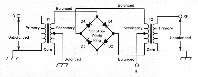

To už tady bylo... Smile
 Velikost:  83.97 kB
 Zobrazeno:  181 krát

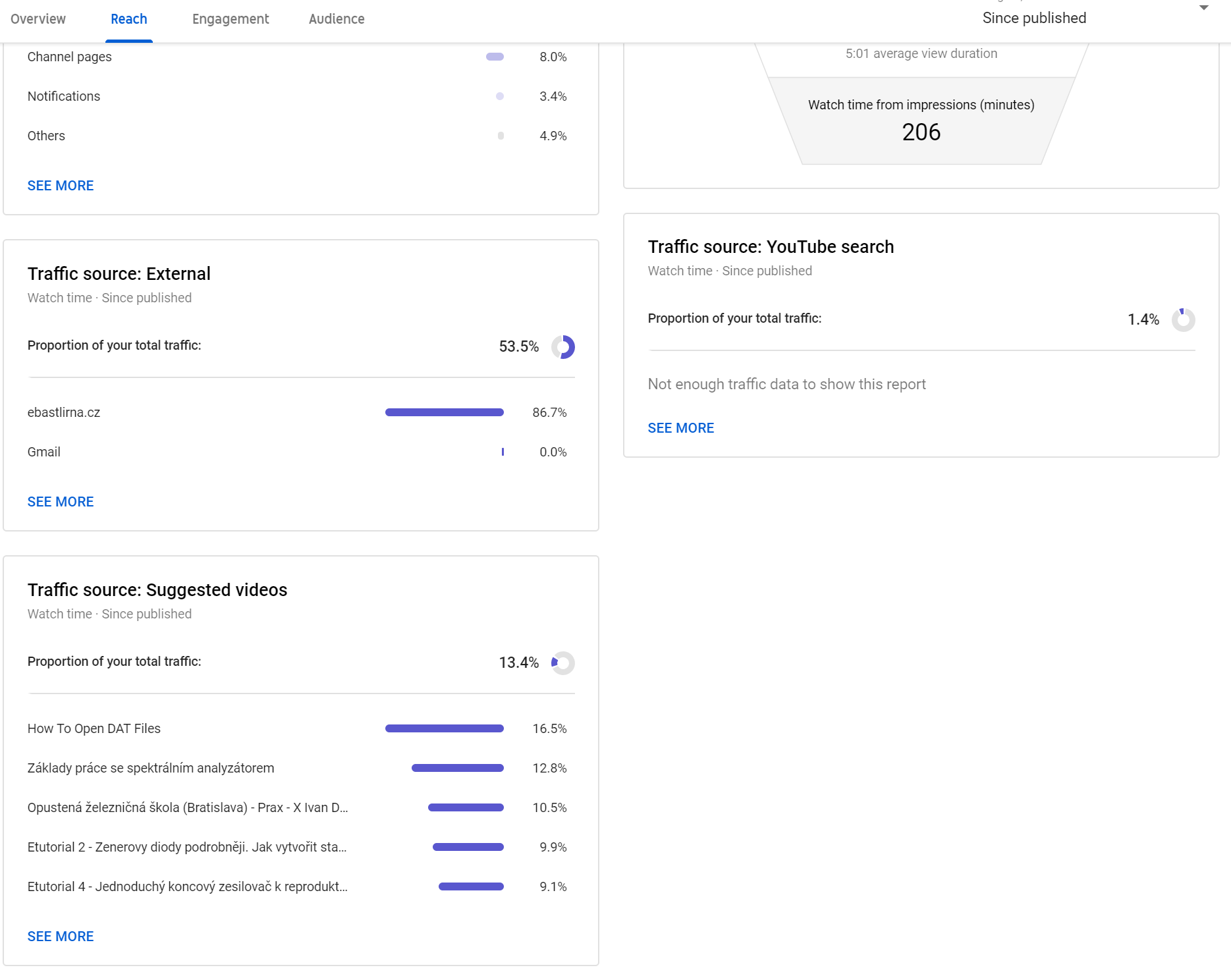

https://youtu.be/v17uLrD6mN4 < tohle je třeba nejúspěšnější video překvapivě. Videa kde jsem zase povídal moc teorie a jak co funguje mají od návštěvníků horší hodnocení co se týče sledování.
Něco vám ukážu.
 Velikost:  128.53 kB
 Zobrazeno:  190 krát
 Velikost:  125.04 kB
 Zobrazeno:  203 krát
 Velikost:  226.85 kB
 Zobrazeno:  194 krát
 Velikost:  177.62 kB
 Zobrazeno:  185 krát
