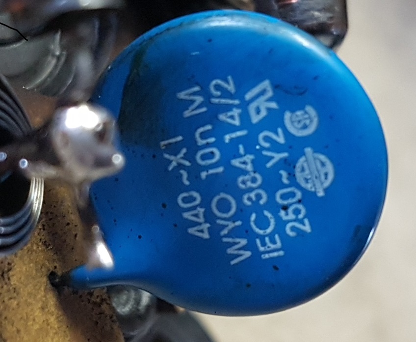

Dobrý den,
může mi někdo poradit jak mám postupovat:
Mám letitý elektromotorek 24V DC a ulomila se nožička u jednoho odrušovacího kondenzátoru přímo na desce s uhlíky. Kolektor se začal opalovat v náběhové hraně jednotlivých plošek na kolektoru.
Odrušovací kondenzátor má označení 440~XI WYO 10n M IEC 384-14/2
250~Y2 (viz obr v příloze)
Moje otázka zní jakou hodnotu mají tyto kondenzátory, zda se dají sehnat a vyměnit pouze poškozený anebo vyměnit oba. Popř. jakou hodnotou a typem se dají nahradit.
Děkuji za odpověď.

Stačí vyměnit poškozený, kapacita je 10nF. Třeba https://www.tme.eu/cz/details/cy2y-10n/keramicke-odrusovaci-kondenzatory/sr-passives/ V PC zdrojích bývají vhodné C 2 kusy s kapacitou 4,7nF, pokud se vejdou můžeš dát dva paralelně z nějakého vyřazeného zdroje a bude to taky OK.
