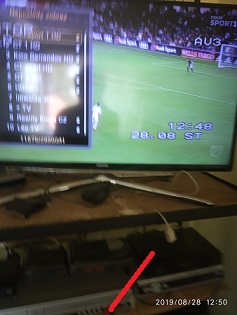

Tak podařilo se zprovoznit ale nahrává to s compozitivniho vstupu (AV3) jen černobíle a přitom na připojeném TV je to barevné , mě to fungovalo kdysi ale teď nemohu přijít na to jak to nastavit Embarassed

A vycistit mode switch.
Chybajuca farba bude nejaky problem s nastavenim S-Video/kompozitne video.

No a jak to nastavit ze zásuvky scart (AV1) kde má připojený settoboox to nahrává v barvě ale Vstup (AV3) cinch video a dvakrát cinch pravý a levý kanál zvuku.Ještě jinak já když připojím na (AV3) pomocí cinch video a nastavím TV na vstup videa tak barvu tam mám ale když to přehrávám tak jen černobíle to tam šlo nějak na videorecordéru nastavit ale už jsem zapomněl postup díky
poznámka to video bylo v servisu asi bylo vyčištěno a promazáno tak mi to jde zatím, před zásahem servisáka tak mě to trhalo pasky a podobně

Dnes jsem si stín hrál nastavení ale pořád nemohu docílit aby to nahrávalo barevně že vstupu (AV3) nevíte jak na to ? díky
Příspěvky: 36977
PříspěvekZaslal: st srpen 28 2019, 11:37    Předmět: Citovat
Nsatavoval si co? Nastavit musis vystup z televizora alebo set-top boxu alebo z coho vlastne nahravas.

Mě to ukazuje v barvě ale nenahrává, v příloze je vystup s videa na TV na vstupu (AV3) připojený satelit

Neumím si to vysvětlit ale už to funguje , s tím nastavením co jsem si hrál tak jsem nechal původní Bordel Bordel
