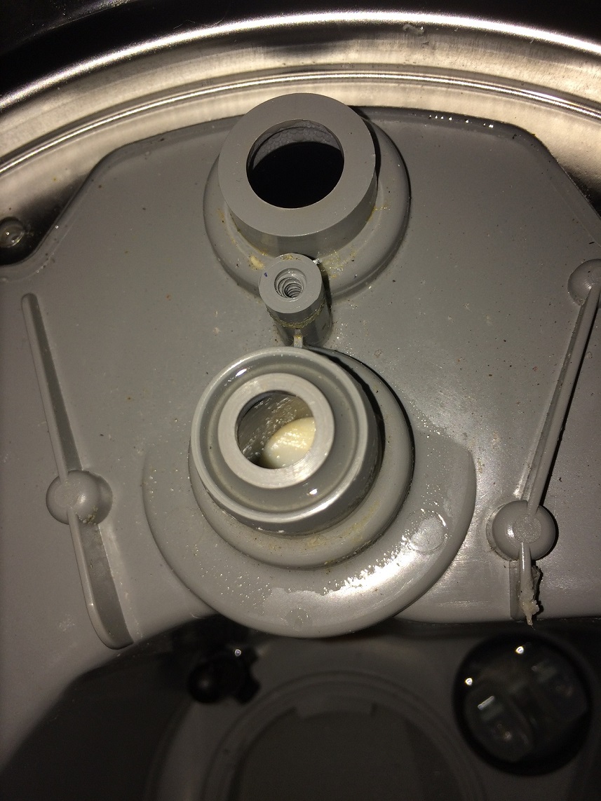

Na obrázku je spodní díra na spodní rameno a vrchní díra na střední + horní rameno. Pod těmito dírami je plastové kolečko s různě velkými dírami. Podle polohy kolečka teče voda buď nahoru nebo dolu nebo pul na pul atd. Kolečkem lze otáčet šroubovákem jen jedním směrem. Natočil jsem ho do polohy kdy maximum vody teče do horní díry (střed + vrchní raménko) a žádná voda neteče na spodní rameno. Viz obrázek.
Spustil jsem program předmytí a během programu jsem myčku několikrát otevřel a podíval se co se děje. V průběhu celého progamu se točilo pouze střední a vrchní rameno, spodní se ani nehlo. Tak že je jasné že je chyba někdo v tom rozdělovacím kolečku které se neotáčí a nerozděluje vodu.

Pravdepodobne bude vadny 3-cestny ventil.

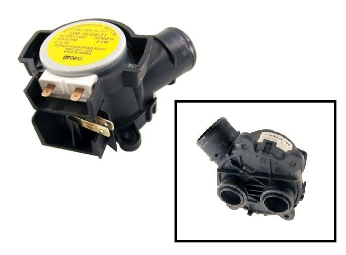

Ten zázrak je třícestný ventil, přesně jak jsi popsal. Nicméně v něm není žádná věda, je tam jen obyčejný zpřevodovaný motor, něco jako na talíř v mikrovlnce, který by se měl právě během mytí nastavit dle potřeby. Pak už je tam jen mikrospínač pro určení polohy.
Číslo dílu by mělo být 1760400100, pokud si chceš na netu prohlédnout fotky jak to vypadá.
Motor je na 230V, tedy ho lze snadno vyzkoušet (pokud má člověk alespoň nějaké znalosti elektroniky) a spínač by se měl dát normálně propísknout. Ventil jako takový je tuším jen secvakaný, nicméně dost nešikovně a na těsno, takže to chce dost opatrnosti a ideálně mít čím packy podkládat při odehnutí.

Děkuji, taky jsem to včera našel. Třícestný ventil jsem si představoval trošku jinak ale nakonec jsem se dopátral této věci kterou někde nazývají "rozdělovač vody" a jinde jako "třícestný ventil". No o víkendu myčku vytáhnu z linky a pokusím se tento rozdělovač vody vyčistit. Děkuji Vám za nasměrování.

Hlavně vyzkoušej ten motorek.. Může mít přerušené vinutí

Motorek kterej otáčí rozdělovačem vody občas jede a občas ne ale vrčí pokaždé. Občas jede i několikrát za sebou a potom několik spuštění sice vrčí ale netočí a potom zase točí.
Motorek GM-16-24LT1 se samostatně neprodává. Objednal jsem celý rozdělovač vody i s poštou za necelých 900,- a zatím vyčistím všechna možná vedení atd. Motorek dorazí v úterý.

Uvnitř motorku je magnet ve tvaru "O" kroužku a v něm je asi zalisované nebo zatavené plastové ozubené kolečko. Nejslabší místo plastu povolilo a ozubené kolečko se na magnetu protáčí a občas se chytne. Mohu to sice slepit ale vzhledem k tomu že dostat se k tomuto dílu vyžadovalo rozebrat celou myčku tak si počkám na nový díl. Starý může zůstat pro strýčka příhodu.
