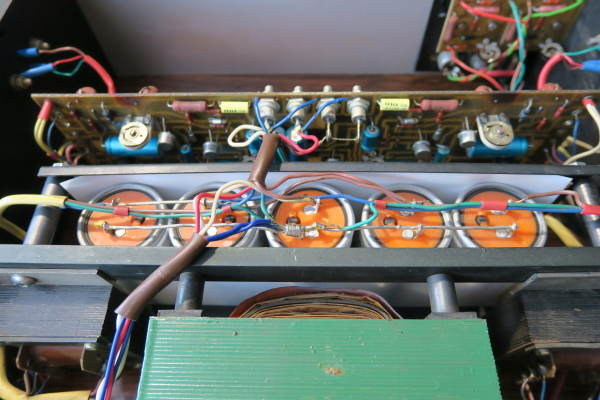

Děkuji za odpověď a ještě otázka k tomu transformátoru má pouze vinutí cca 2x35V nebo i druhé vinutí pro buzení tak jak to mám ve svém TW.

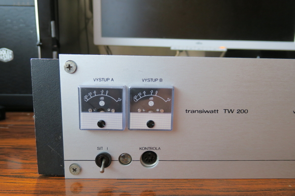

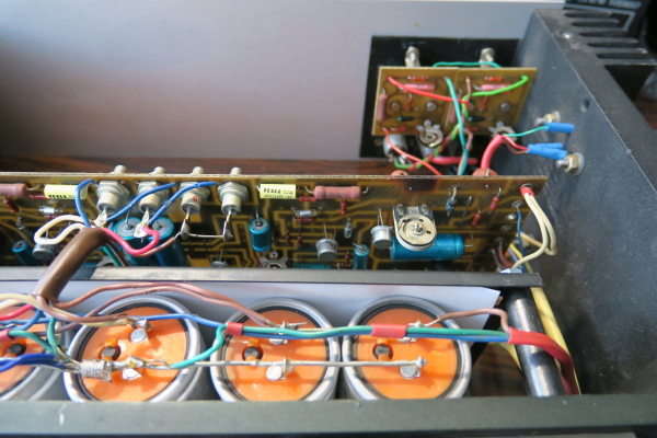

Jinak zesilovač je stále ve stádiu rozpracovanosti, ale plně funkční, má nové rafičky se stupnicí, kondenzátory TE 925, doplněnou desku o tranzistory KFY 46, kondenzátory řady TF, propojovací vedení je originál měnit to nehodlám. Na laseru mám nový horní a spodní kryt. Jinak budu tedy muset vyrobit nový transformátr. v.č. 124. Jinak oživovat a zapojovat podle fotek byla docela zábava. Těch chyb ve schématu je opravdu hodně nešlo by je označit a zaslat SZ.

Pěkná práce.

trafo má na sobě zbytek štítku s označením 3AN víc tam není.
Trafo nechám vyrobit vynutí pro konce 2x35V a pro buzení 1x20V to musí stačit. Výměnu tranzistorů nebudu dělat zesilovač je určen do sbírky TW.

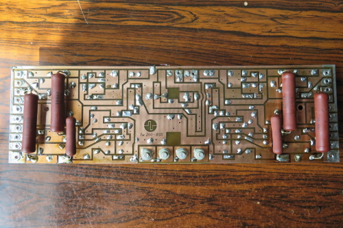

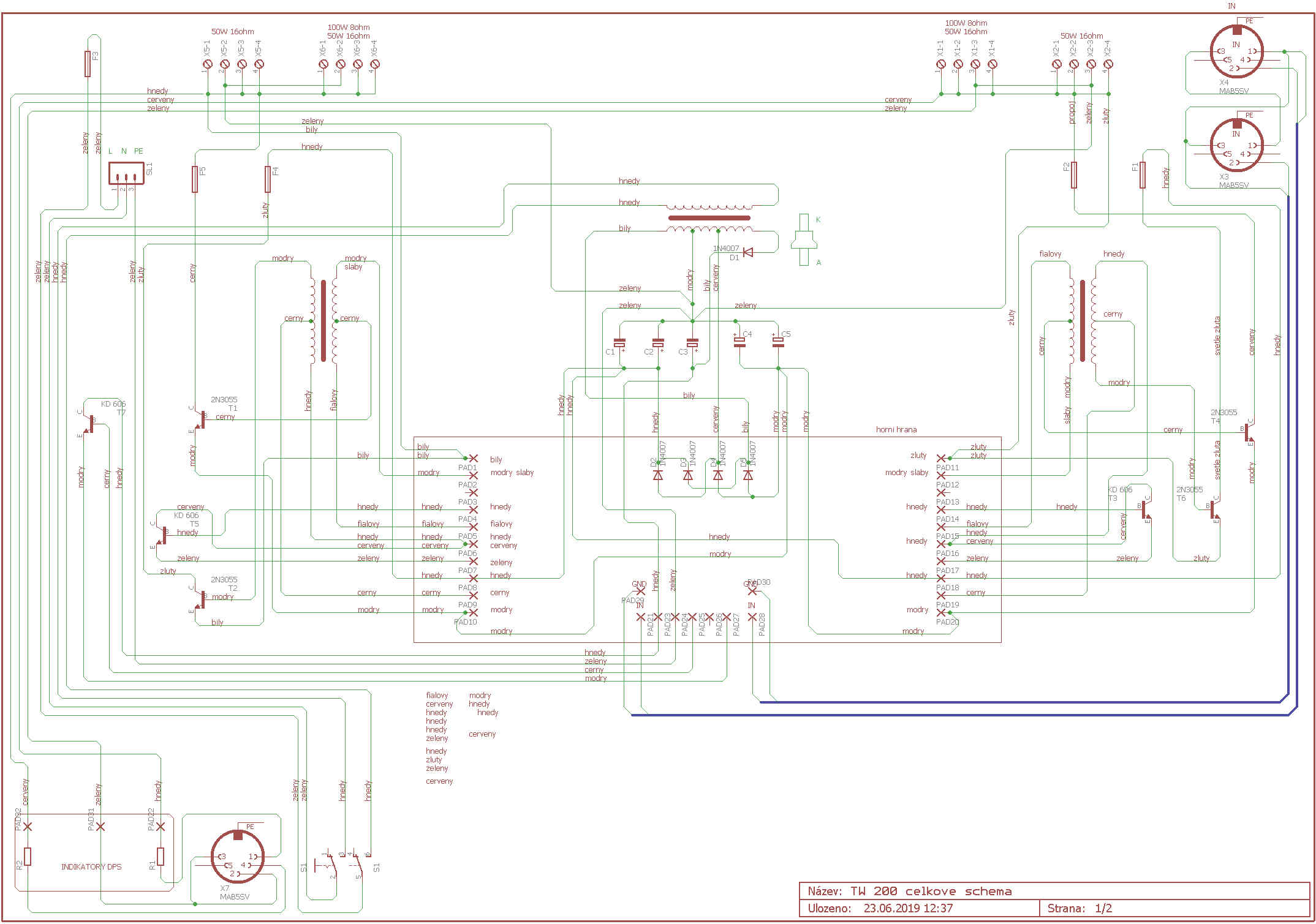

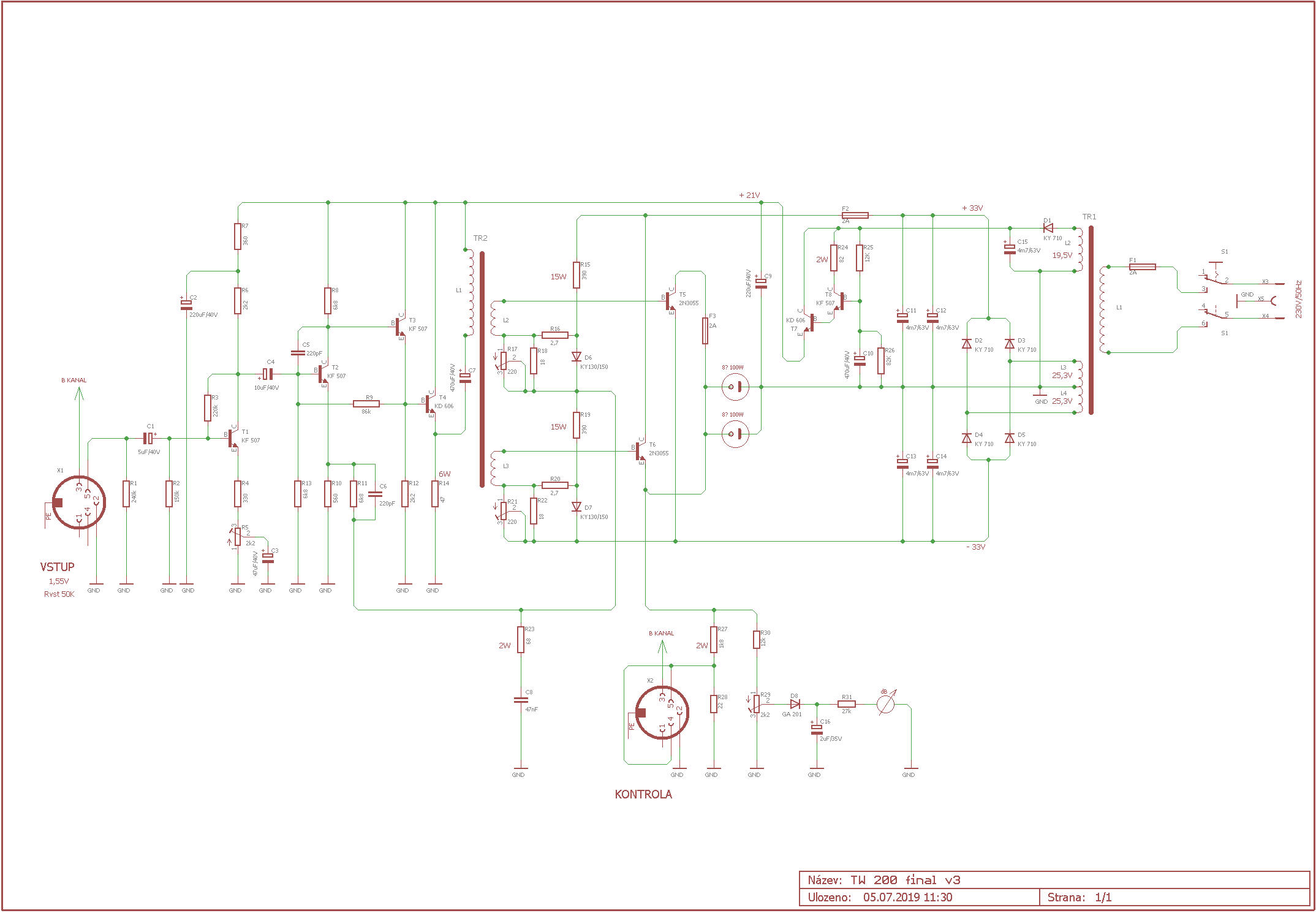

Ještě přidám fotky desky a rozpracované celkové zapojení, třeba se bude někomu hodit. Časem ho dodělám.

Nový transformátor musí mít pomocné vinutí /s jednocestným usměrněním/ dimenzované asi pro 1,5A a mít napětí okolo 30V, tedy drát okolo 0,7-0,8mm. Jde o jednocestné usměrnění, trafo bude tedy bez buzení koncových stupňů mírně ss magnetizováno, ale vzhledem k jeho velikosti nevýznamně.
Samo vinutí každopádně bude topit i při menším odběru okolo 0,6A, které celý budič odebírá. Originální dioda KY703 totiž poměrně dost hřeje. Nějaký úbytek napětí ještě bude na násobiči kapacity pro napájení budiče a budič sám ve tř. A má poměrně velký, stálý klidový odběr, uvedených asi 0,6A při napětí okolo 27V ss.
Já sám jsem st napětí pomocného vinutí samostatně neměřil, ale pro Vás, supervac-i to rád udělám. Otevřu a znovu, jako před lety pomaličku najedu réglem ten nikdy v provozu nepoužitý kus, který má bezpečně naprosto vše originální, tedy bezpečně i trafo a všechny hodnoty součástek.

Chválím precizně provedené modulometry, kterým k dokonalosti už chybí jen to původní červené pole mezi 0dB a +3dB. Mohu Vám poslat asi tak 40MB fotek ve velkém rozlišení, kde jsou všemožné detaily dobře vidět.

Při překreslování a úpravách schématu se nechte inspirovat výkonovými částmi zesilovače TW50S /je až na diody zapojena identicky, jako TW200/, nebo také výkonová část /až za primárem budicího trafa/ modulu Tesly Vráble AUJ635. Všechna ta zapojení s budicím trafem a předpěťovými obvody z diod a odporů jsou si vesměs velmi podobná.
Velmi podobně jsou také zapojeny výkonové zesilovače mixážního pultu z RK1/73. Jde o zapojení podezřele silně podobné TW200S /až na složitější předpěťové obvody/ a podezřívám pány Šimečka a Voleníka, že v HiFi Servisu opisovali Very Happy

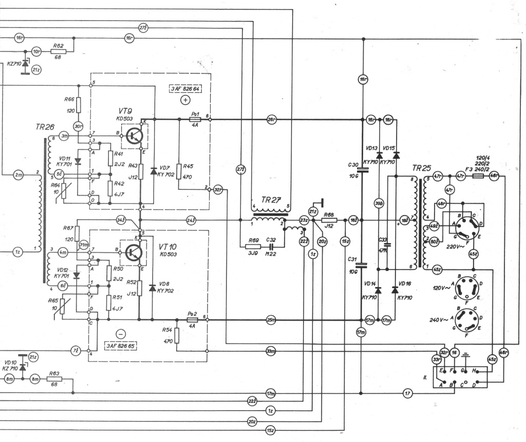

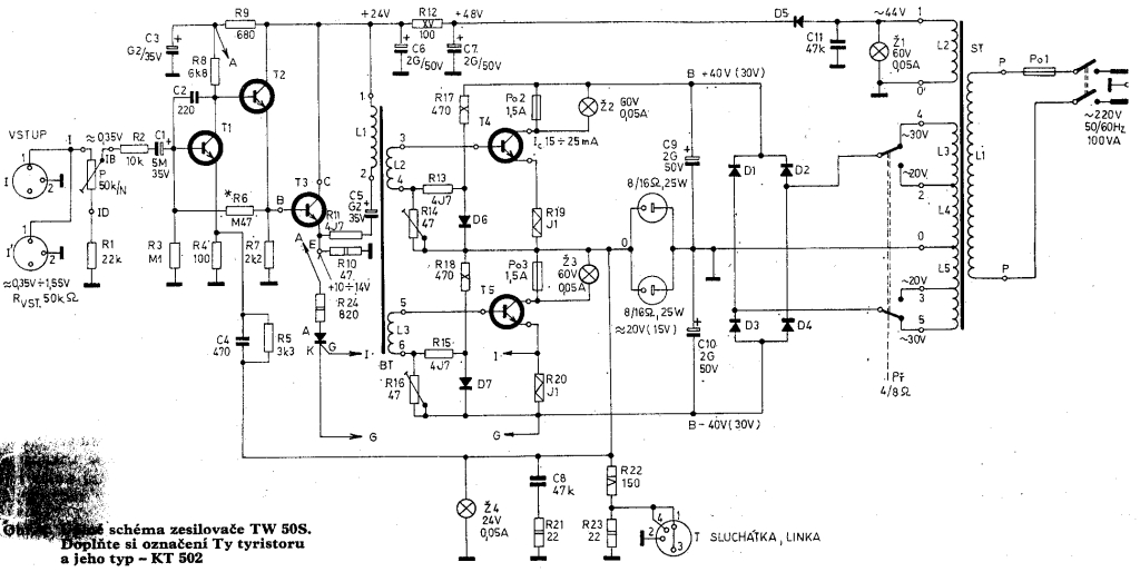

To zapojení pojistek je úplně špatně. Budu se muset do svého podívat důkladněji a jestli ok1hga najde čas, tak taky Very Happy
Takhle to určitě v originálu není. V.č. není až tolik vzdálené od mého.
Pro inspiraci a způsob kreslení koncového stupně dávám schéma TW50S.
Konec TW200 je zapojen téměř identicky, když si odmyslíme ty žárovky a emitorové odpory.

PříspěvekZaslal: ne srpen 04 2019, 11:44    Předmět: Citovat
A proč by nemohl spojit země až za můstkem ?
Koromě dc sycení má jednocestné usměrnění 3x větší zvlnění, čili pro stejnou minimální hodnotu a zvlnění musí dát 3x větší kond.
To samé podstatně horší účinnost trafa, tady se to schová za hlavním výkonem.
Kdyby měl budící vinutí proti zemi, tak má ta KD606 do kolektoru takové potlačení, jako ten násobič, může jí pak dát klidně na hlavní napájení a to pomocné vinutí není potřeba.
Třeba v TW50S je tam na pomocném filtr 2x2G/50V-100R a na hlavním napájení taky jen 2x2G/50 Rolling Eyes
Zapojení pojistek je dobře v kolektorech, ale má přehozené báze koncáků s buzením.

supervac-i, zkus prosím odhadnout velikost jádra toho zelenýho trafa.
Je to bezkostrový vinutí, typický pro Vráble, dělali to pro ně v Dubnici takhle už od roku cca 1965, když naběhla výroba AUA120.
Šířka plechu určitě bude vidět a stah plechů odhaduju na 55-60mm.
Podle těch původních upevňovacích sloupků by to mohlo být EI50.
Jestli jsou to opravdu plechy EI50x60 a je tam výkonovej sekundár 2x25V fest tlustými dráty, plus dva pomocný sekundáry, tak bych to trafo od Tebe koupil.
