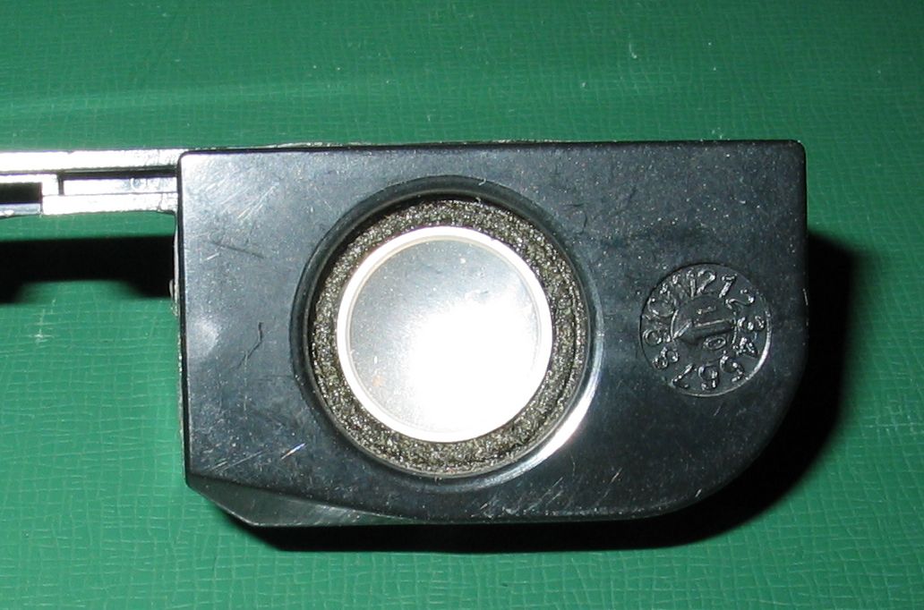

Mam tu uz pomaly historicky notebook Dell Latitude C810 (rok 2001) a lavy reproduktor chrci. Zistil som, ze penovy zaves je rozpadnuty.
Plastova skrinka je zlepena z dvoch casti, to asi pojde rozrezat. Otazne je, ako nahradit ten penovy zaves?
Davnejsie som uz jeden notebookovy repracik opravil. Ten ale nemal penovy zaves, bol tam len preruseny drot. Tiez som rezal a lepil a viem, ze to potom dlho fungovalo (a mozno funguje dodnes).

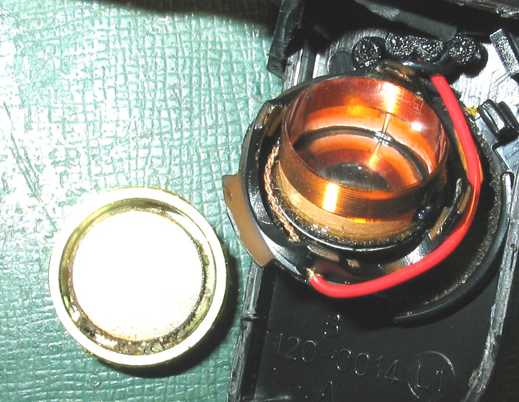

PříspěvekZaslal: st červenec 17 2019, 22:14    Předmět: Citovat
Cievka v strbine tam je. Magnet sa odlepil tiez.
Takze treba odlepit ten strieborny stred a odstranit zvysky zavesu. Nalepit magnet, potom cievku vystredit (papierom), nalepit novy zaves (z coho to vyrobit?), papier odstranit a nalepit stred naspat.

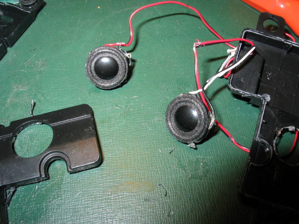

Takze priemer priblizne 18mm.

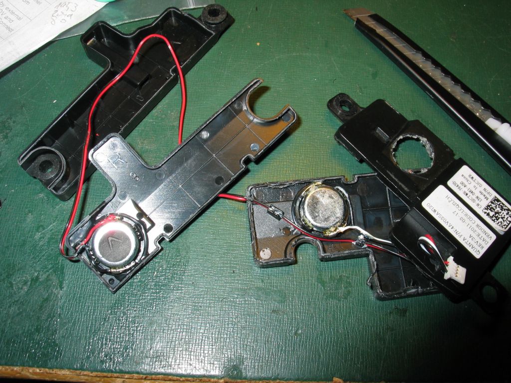

Nasiel som ale nieco zaujimave - reproduktory DELL 0JCTWR z vraku notebooku Vostro 3750. Rozmer repraku vyzera byt zhodny - skusim rozobrat, ci by to islo transplantovat.
 Velikost:  114.69 kB
 Zobrazeno:  135 krát
Příspěvky: 37146

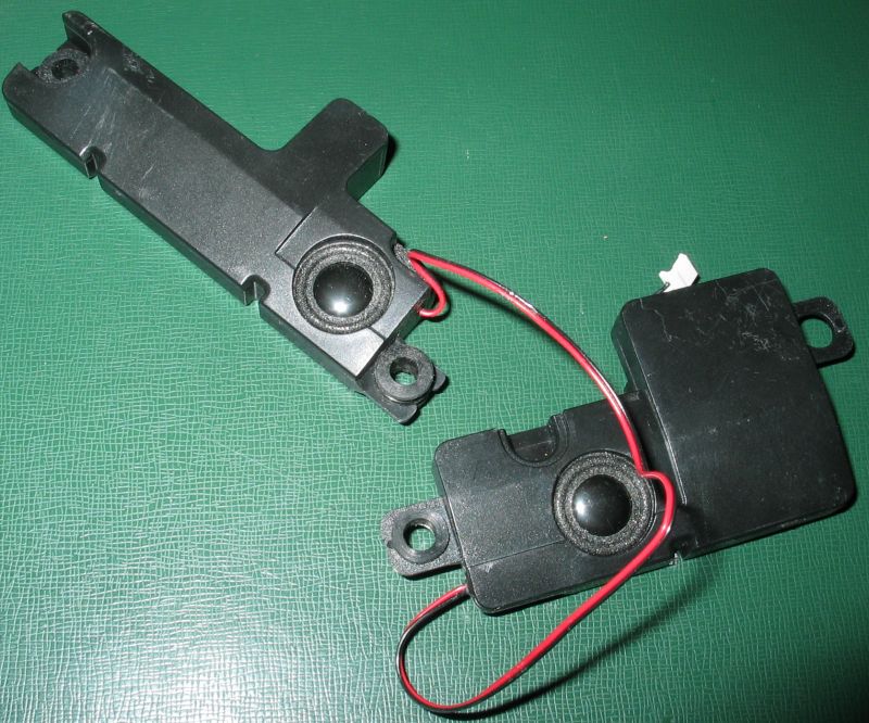

PříspěvekZaslal: čt červenec 18 2019, 20:15    Předmět: Citovat
Tak vyzera, ze to bude pasovat. Priemer zhodny, hlbka trochu mensia. Nalepene tam boli priesvitnym pruznym lepidlom.
 Velikost:  170.49 kB
 Zobrazeno:  137 krát
 Velikost:  150.92 kB
 Zobrazeno:  126 krát
Příspěvky: 37146
PříspěvekZaslal: čt červenec 18 2019, 22:41    Předmět: Citovat
Pasuje, nalepene Chemoprenom. Este zlepit kryt (ozvucnicu) sekundovym lepidlom a mozem porovnat zvuk s druhym povodnym reprakom. Predpokladam, ze ten budem musiet vymenit tiez, aby nehral kazdy inak.
