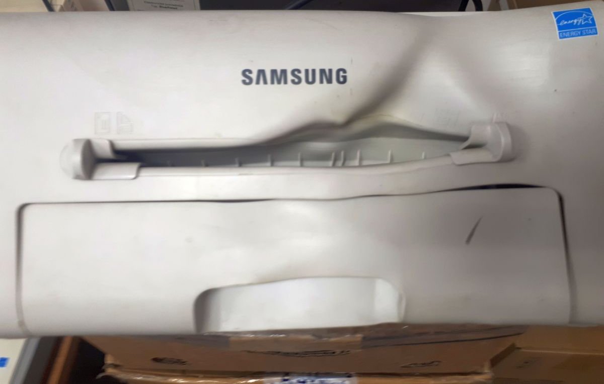

PříspěvekZaslal: st červenec 10 2019, 12:05    Předmět: Co s tym robili? Citovat
Co tym robili? Ze by mali kurili elektrickym ohrievacom? V lete? Shocked
Inak ked pritlacim nedoliehajucu pravu stranu krytu, kde je spinac, tak tlaciaren funguje.

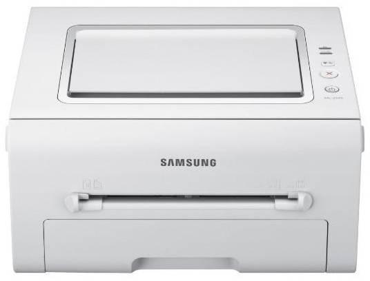

Povodne to vyzeralo takto

PříspěvekZaslal: st červenec 10 2019, 12:20    Předmět: Citovat
při dnešní kvalitě je klidně možné, že na to svítilo sluníčko. Confused

PříspěvekZaslal: st červenec 10 2019, 12:40    Předmět: Citovat
Kedze material je HIPS, muselo by svietit poriadne, aby dosiahlo 200 stupnov Very Happy A este zospodu, kedze vrchny kryt je neposkodeny.

PříspěvekZaslal: st červenec 10 2019, 14:23    Předmět: Citovat
Nemáte tam náhodou někde větrák, který i topí? Jsou exoti, co ho občas vytáhnou a zapomenou po zimním přihřívání, dát jen obyčejné větrání bez topení. Wink

PříspěvekZaslal: st červenec 10 2019, 15:07    Předmět: Citovat
To by mohlo byt vysvetlenie.
Kryty sa daju kupit (nasiel som ich podla cisel v servisnom manuali) cez Mercateo. Ceny rozumne (teda okrem dopravy za 11 eur), tak som objednal. Som zvedavy, ci ich naozaj aj maju.

PříspěvekZaslal: pá srpen 30 2019, 22:32    Předmět: Citovat
Takze nemaju, uz sa to nedodava.
Skusim to narovnat teplovzdusnou pistolou. Chcelo by to nejaky trik, ako udrzat plast v spravnom tvare pri zohrievani - aby sa neroztiekol nespravnym smerom. Podlozit rovnym kusom dreva?

PříspěvekZaslal: so srpen 31 2019, 7:48    Předmět: Citovat
To už nespravíš, teplem je ta hmota v některých místech "scvrknutá". Dal bych to do regálu a koukal častěji po sběrných dvorech.

PříspěvekZaslal: so srpen 31 2019, 9:11    Předmět: Citovat
Vyskusam a uvidi sa. Keby sa to nepodarilo, tak bude na suciastky.

PříspěvekZaslal: so srpen 31 2019, 11:39    Předmět: Citovat
Už som mal podobne (ale menej) zdeformované LCD monitory. Ono to dokáže spraviť halogénové svetlo. Aj 20W lampička, pokiaľ nemá IR filter a je blízko plastu, ho dokáže roztaviť. Toto by som videl tak na 300W reflektor asi pol metra od tlačiarne.

PříspěvekZaslal: so srpen 31 2019, 11:44    Předmět: Citovat
Ano, monitor som zvrchu rozteceny uz videl. Raz mi dokonca doniesol niekto taky na opravu. Fungoval a vraj sa potom dcera priznala, ze sa jej to "podarilo" lampou.
300W halogen tam asi nikto nemal, skor 2000W ohrievac.
