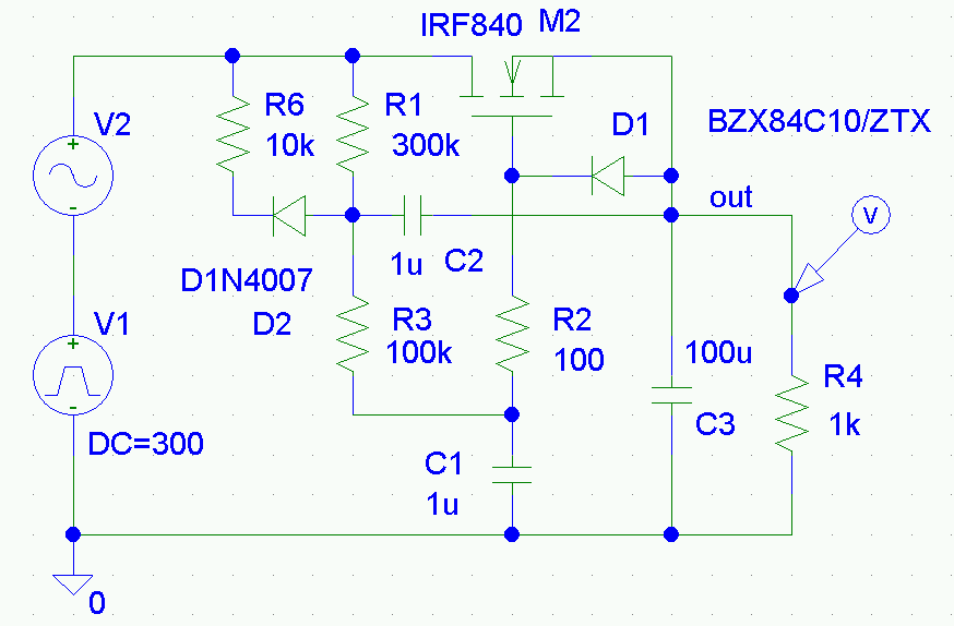

Dávám sem na vyzkoušení násobič kapacity, vhodný pro vyšší napětí, třeba pro napájení elektronkových zesilovačů.
Potlačení na 100Hz kolem 80dB, výstupní odpor cca 1R, úbytek 4V pod spodní hladinou vstupního zvlnění (Ugs regulačního tranzistoru).

Uf, asi to funguje, ale bolí ma z toho hlava. Mohol by niekto napísať k tomu nejaký rozbor, že prečo napríklad C3, C2 a D2? A aký vplyv bude mať na to zmena záťaže?

Ale od toho jsou simulátory, aby jsi si vyzkoušel, co a jak ? Smile
D2 je na posunutí výstupního napětí pod minimální vstup při velkém vstupním zvlnění.
C2 dělá druhou časovou konstantu filtru, protože je opřený o výstup, může být na malé napětí.
C3 snižuje výstupní impedanci pro ac, pro funkci nemusí být, je to pozůstatek jiného zapojení.

Obvykle se ale C3 na výstupy násobičů /i se Zenerami/ dává, třeba jen keramický, nemusí to nutně být lesr elyt.

Tady je vtip v tom, že na velké potlačení je zapotřebí dát filtr druhého řádu a když je ten první kond opřenej o výstup, tak stačí na malé napětí a líp to nabíhá.

Násobič kapacity nebo jsem slyšel výraz polovodičová tlumivka. Těžko říct,který výraz je výstižnější,ale je to velmi dobrá věc pro kvalitní filtraci. S fetem jsem to ještě neviděl.

Myslím si, že výraz "polovodičová tlumivka" je hodně "mimo", protože ignoruje fázové poměry mezi RC a RL členem. Výraz "násobič kapacity" je mnohem výstižnější, protože násobitele zde představuje zesilovací činitel tranzistoru a přitom zachovává fázové poměry RC členu. Wink

On se používá i násobič, který se chová jako zdroj proudu, gyrátor.
Ten ale vyžaduje velkou kapacitu na výstupu, je to slepá cesta.
Tak jak je to zapojené se to chová jako aktivní dolní propust druhého řádu.
