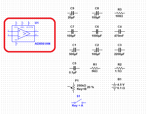

Ahoj, zkouším nasimulovat jedno zapojení se výše zmíněným IO, ale v multisimu není. Je možný nějaký zástupný obvod, anebo stáhnout dodatečnou knihovnu, kde toto již bude?
Ve screenu jsem jenom nalil ostatní součástky, a potom nějakej OZ, jenom aby seděly počty.

Obávám se, že to nebude žádná maličkost, MBA810 není "výkonový OZ" (to je např. TDA2030), takže bys musel zadat celé vnitřní zapojení IO

Co třeba zkusit odněkud stáhnout model pro jejich originál, tedy TBA810?
Jistěže je to starý obvod, ale že by s ním nikdo nic nemodeloval, se mi nechce věřit.
Zadáním vnitřního zapojení nejspíš nepůjde dosáhnout ničeho, je to schéma, co slouží jen k vysvětlení funkce. Součástky uvnitř obvodu obecně nelze brát jako klasické tranzistory PNP-NPN bez bližší specifikace.
Stejně je tomu třeba u lepších OZ a je třeba brát v úvahu, že vnitřní zapojení ani nemusí být úplné či správně označené vodivostmi.
Různých klonů TBA810, které mají stejné vnitřní i vnější zapojení je vícero, možná že některý z nich půjde najít.

Ekvivalent je TBA 810 nebo A210K.

Do jaké míry vlastně MS řeší co v tom IO reálně je, a do jaké míry jenom emuluje funkce?
Pokud je to jenom to druhé, stačí někde získat jak se má daný IO chovat, a prostě si vytvořit vlastní součástku, pokud teda MS umožňuje vytvářet si vlastní virtuální součástky.

Já sice ovládám jen LTspice, ale bude to asi platit pro všechny PC simulátory. Mimo základních součástek, u kterých se modely tvoří z jejich fyzikální podstaty, se pro ostatní obvody publikují tzv. makromodely. Ty napodobují chování součástky spíš matematickým aparátem, např. pomocí polynomů nebo aproximačních tabulek.
S fyzikální podstatou obvodu pracují simulátory výrobce IO, to ale není úloha pro nějaké PC.
