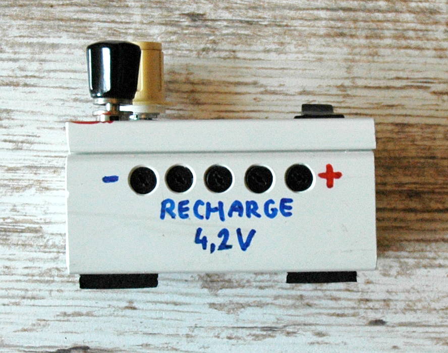

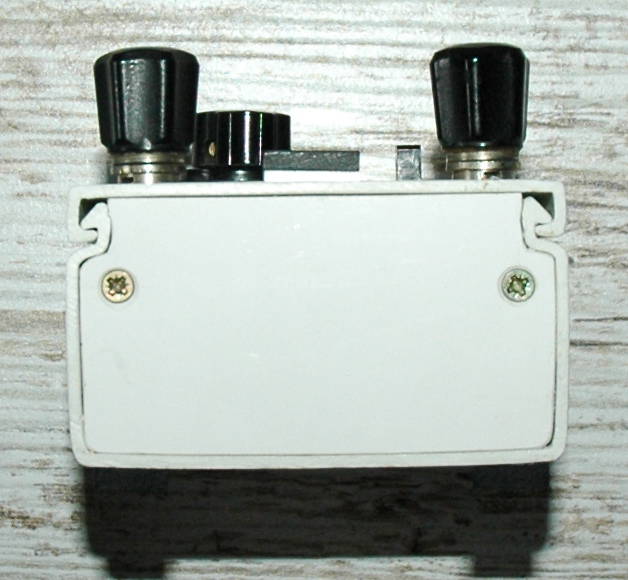

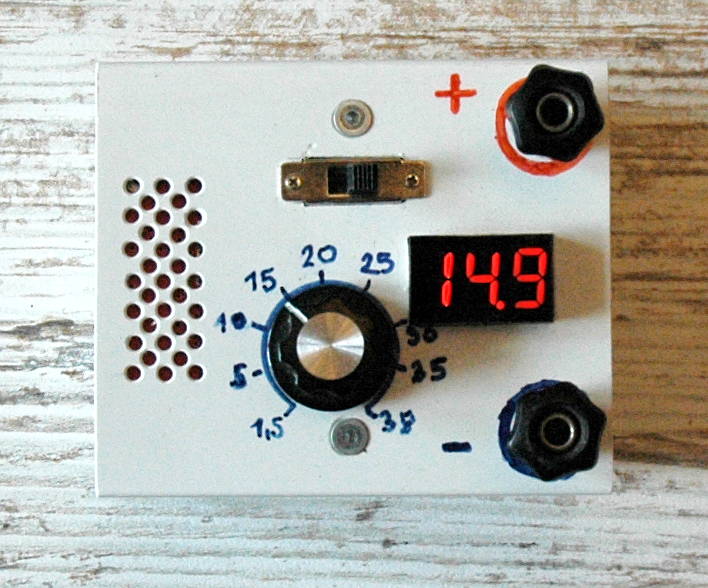

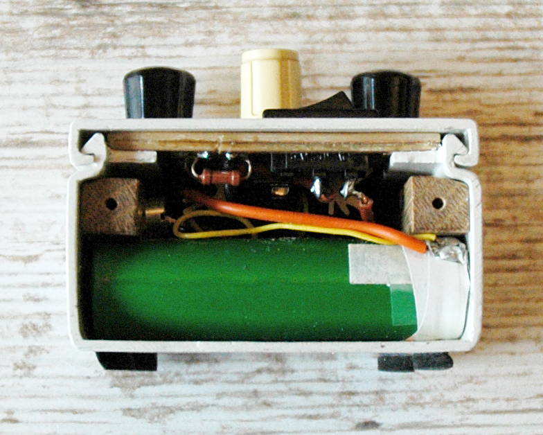

Zaujaly mě krabičky Lesany z cuprextitu. Mně se nikdy tak hezké nepovedly (asi jsem neměl tu trpělivost, je to na mě moc práce - broušení, natírání...)

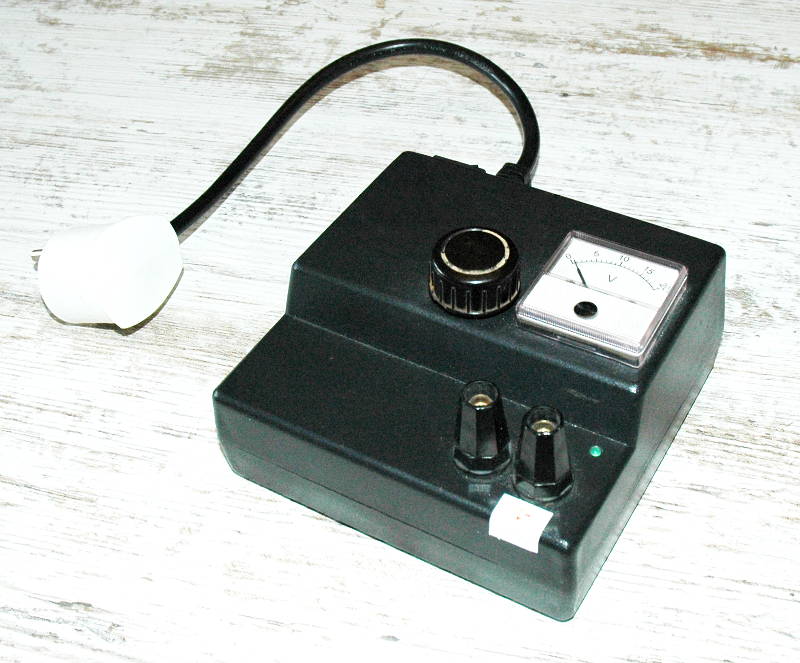

Když jsem se levně dostal k pár univerzálním krabicím, hned jsem je využil - například na nejdůležitější zařízení - regulovatelný zdroj:
Ale černá barva není moc vhodná na ruční popisování a některé ty krabičky (dvoudílné s nasouvacími čely) mi moc nevyhovují.
Nakonec mě napadlo využít elektrikářské lišty - jsou bílé a co do velikosti dost variabilní. Snadno se opracovávají a nepotřebují žádnou povrchovou úpravu. Navíc v mé pididílně potřebuju všechno co nejmenší, takže další zdroj byl na baterky a ten původní je od té doby v regále.
Uvnitř jsou 4x18650 Li-Ion z baterie notebooku, klasická LM317-ka a nabíjení jsem vyřešil externím čínským modulem pro jeden článek.

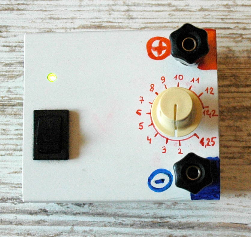

Další, vylepšená verze byla se stepdown/up měničem a digitálním měřákem...

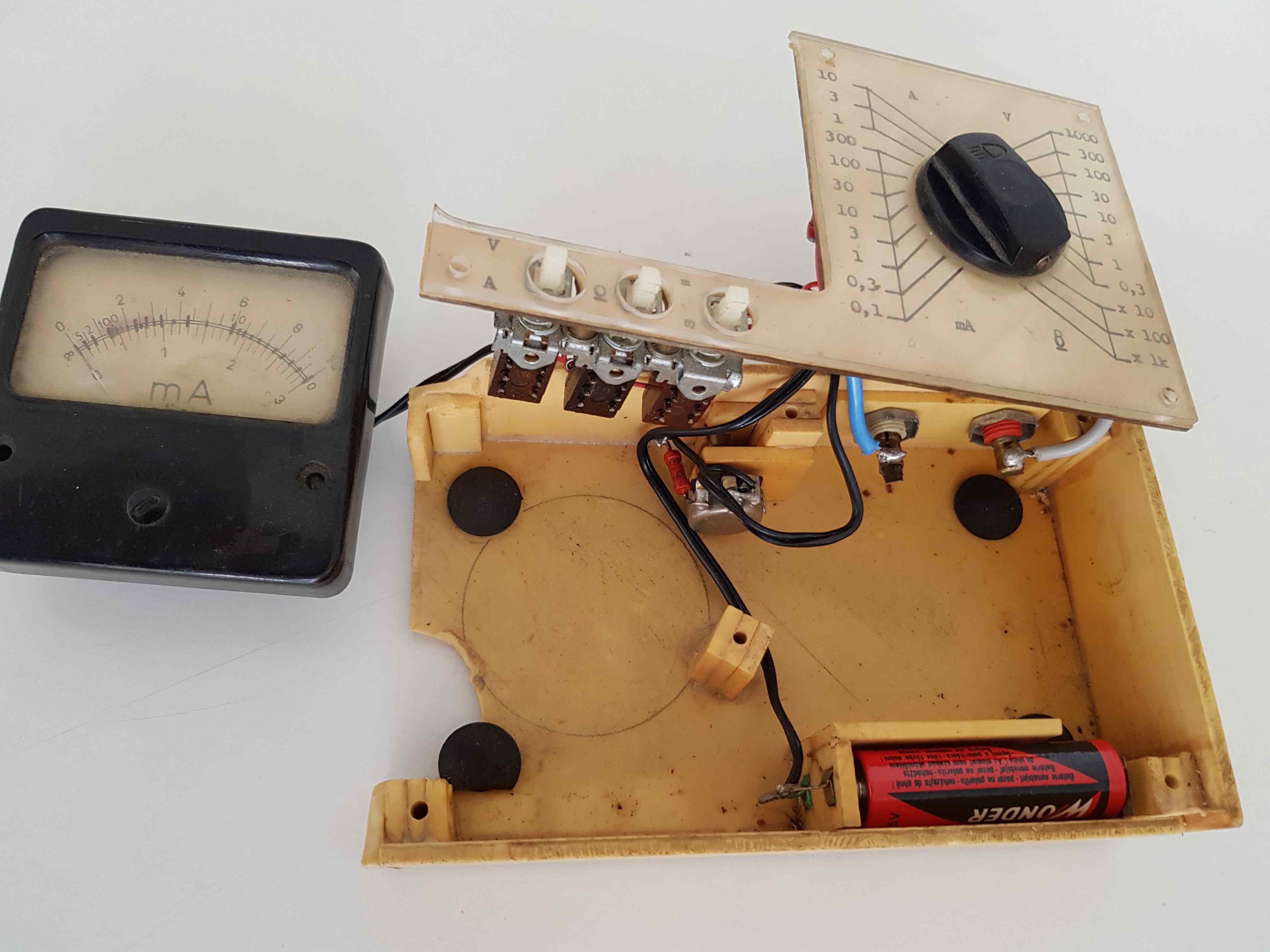

Avomet chudého bastlíře v polystyrénovém kabátku:

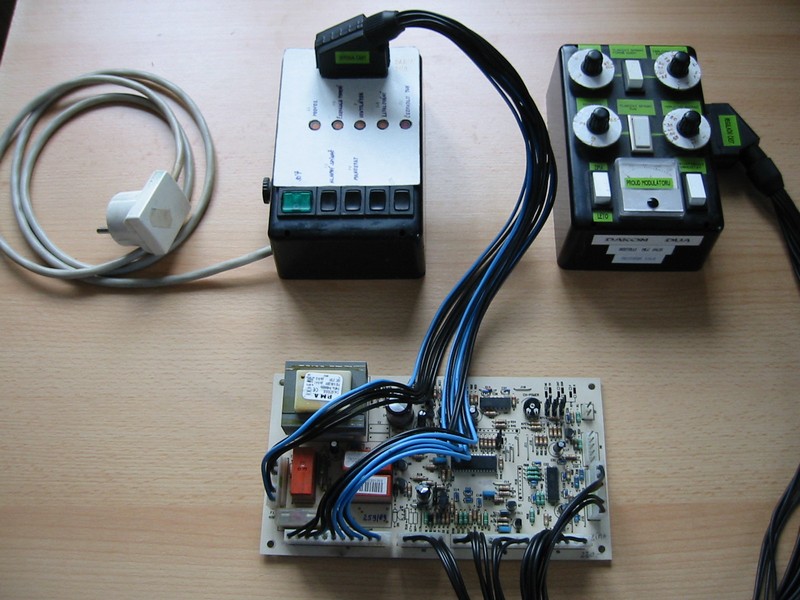

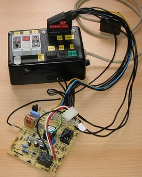

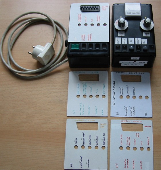

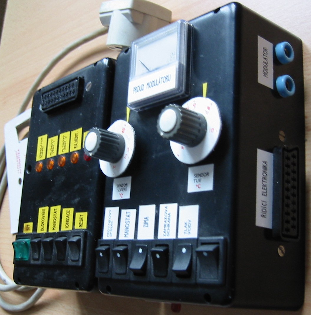

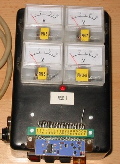

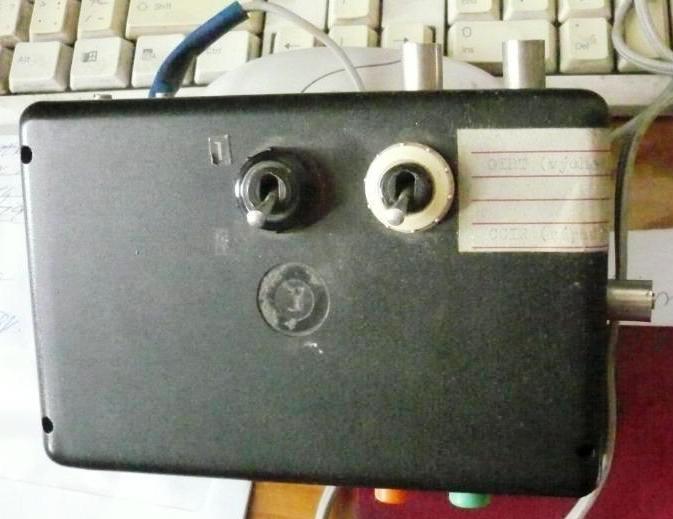

Měl jsem těch krabiček nakoupených 10ks.Udělal jsem do nich testery desek pl. kotlů.To bylo před více jak 20 roky.
 Velikost:  122.45 kB
 Zobrazeno:  140 krát
 Velikost:  190.16 kB
 Zobrazeno:  142 krát
