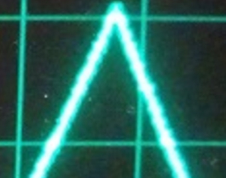

Osciloskop GOULD 4164 rušení signálu

Ono to právě bylo vidět i na signálu z generátoru bez zoomu. To se mi nezdá. Jen to na foto splývá. Že by to byla fakt vlastnost ??? Tak to by bylo divný. To bych nečekal. Zvláště při f pár khz. To už fakt v tom případě to lépe vykreslí můj ruský za pár Kč. Nyní tedy doopravdy, když mám v pr--- obr.
Ne, někde je nebo byla chyba, ale jaká? Nevěřím, že by digitál kreslil tak blbě.
Pokud by někdo měl tu obrazovku tak koupím.

Takže je to vlastnost.
Viz snímky z netu mnohem modernějších přístrojů.

Neřekl bych, že je to vlastnost. Na rozsahu 5V musí být stopa čistá. Poslední 3 fotky z netu ukazují nepravidelný šum. To je v pořádku. Prostřední fotka je dokonce při citlivosti 2mV. Tak není divu.
Tvůj přístroj ale vykazuje znaky stabilního rušícího kmitočtu. Může to být nějaký špatně odfiltrovaný napájecí modul.
Je to sice úplně jiná liga a taky princip zobrazení, ale mně takto zlobil starý ruský C1-94 nebo C1-112 nebo C1-118. Už nevím. Musel mít spínaný zdroj vysokého napětí. Byl vadný vyhlazovací svitkový kondenzátor.
