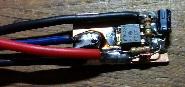

Třeba tohle? Dělal jsem to s malýma fetama FDD6688, vytěženýma z motherboardů - výhoda - mají jen 5 miliohm v sepnutém stavu (tzn. úbytek 25 mV a ztráta jen 0,12W), takže není potřeba extra chladit, stačí jen přiletování na destičku cca 15x20 mm - viz obrázek

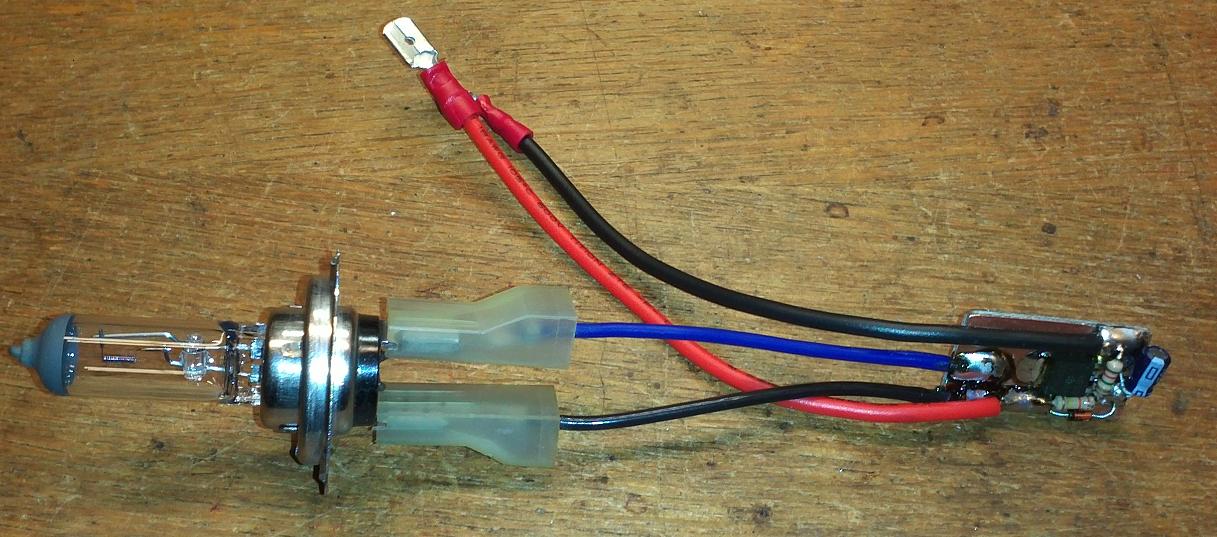

Mezikus může být takto, vejde se pod klobouk, kryjící patici

Zpoždění jsem neměřil - stačilo, že v praxi vyhovuje, tzn. není znatelné. Bude to (konstanta RC a otevření fetu cca při 4V) cca půlsekunda. Elektrolyt je samozřejmě na 105°C. Měl jsem to na starým Passatu s H7 jako mezikus mezi originální paticí a žárovkou - schovaný v gumovým krycím klobouku. Za 5 let najel 180kkm, byl 2x na STK - nepamatuju, že bych měnil járofku. Předtím odcházely dost často, právě to mě donutilo sofstart ubastlit. U pašíka zpoždění při rozsvícení vůbec nevadilo - tlumená světla s H7 svítila furt a dálkový svítily/nesvítily nezávisle...
Výše dané fotky pochází z r. 2013, kdy jsem vyráběl další sofstarty pro známé.

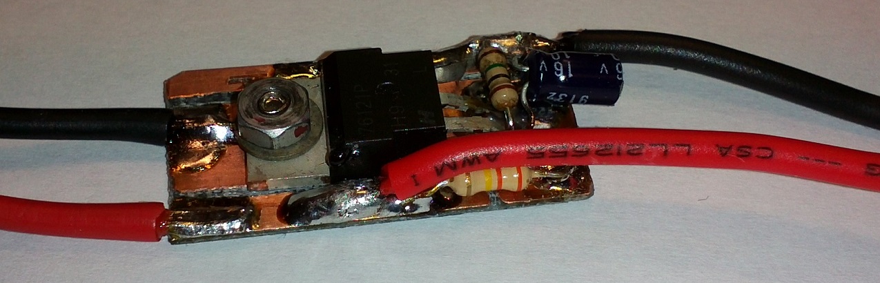

Při letním uklízení v PC jsem našel ještě druhou verzi soft-startu s Fety v pouzdru TO220. Byla na vložení do smršťovačky, destička dělaná jen proškrábnutím 3 čar podle svěráku...

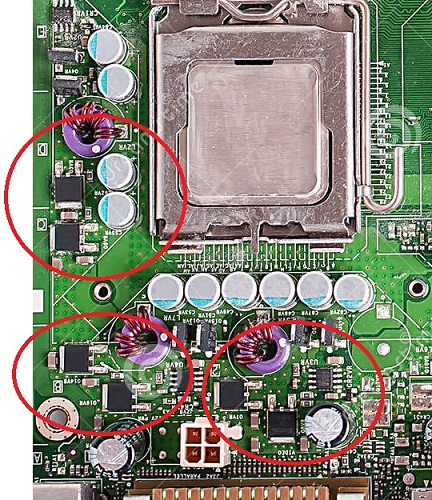

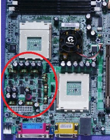

Typ Fetu už si nepamatuju. Podstatný je jen co nejmenší odpor v sepnutém stavu (max. cca 10 mΩ, ale raději poloviční hodnota). Na spínače se velmi dobře hodí Fety ze snižovacích měničů na motherboardech starých PC - jsou vždy v bezprostřední blízkosti procesoru a bývá jich tam několik - v blízkosti jsou feritové toroidy - viz obrázky.

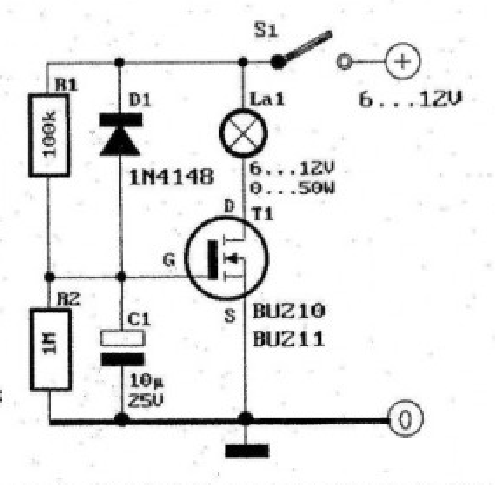

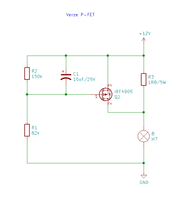

Já mám odladěné tohle zapojení s IRF4905. Vybíjecí dioda chybí záměrně. Při krátkém vypnutí a opětovném zapnutí světel se kondenzátor vybije i bez diody za podobnou dobu, za kterou žárovka vychladne. Sériový odpor je výkonově poddimenzovaný, ale díky krátkému času to vydrží a snad uvnitř nebliká. Zpoždění do plného svitu je do 0,5 s.

IRF4905 má v sepnutém stavu 20 miliohm, tzn. při 5A na něm bude ztráta 0,5W a to už se musí chladit...
Příspěvky: 34006
PříspěvekZaslal: st březen 02 2022, 19:51    Předmět: Citovat
Můžeš tam vrazit dva nebo ještě víc kusů paralelně, výkonová ztráta se rozdělí na víc futrálů ...
