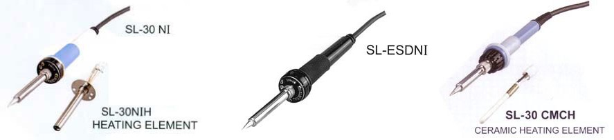

Dostal jsem darem SL-30. Uměl by mi někdo říct, jestli je to pero origo a nebo nějaká náhrada? Trochu mě zarazilo, že při nastavené teplotě 350°C, je teplota hrotu jenom 240°C...pak jsem ale narazil na příspěvek Achaba z roku 2015 - kde SL-30 měřil a ono to odpovídá tomu co jsem naměřil já. I tak by mě ale zajímalo, jestli je pero původní nebo ne. Není na něm vůbec žádné označení. Kabel k němu má silikonovou izolaci.

Vypadá jako původní, takže bude origo.

Já mám tuto verzi a tam je to pero trochu jiné.

SL-xxC, CMC, CESD - stanice s keramickým topným tělesem (C = ceramic).

Tie pismena za SL-30 oznacuju prave rozne pera. Mam SL-30ESD a to je este ine.

U stanic SL a kopií jsem viděl jenom pera standardní nebo s keramickým tělesem, jinak byl rozdíl nanejvýš v barvě. Keramické těleso značí pouze písmeno "C." Další už mají jiný význam, například ESD - ElectroStatic Discharge.

Moje pero na SL-30ESD vyzera podobne ako na fotke od Nakadaha, akurat je kratsie (a rucka je cierna). Takze este ine ako SL-30C, CMC aj CESD.

U mé SL-30ESD je taky černé pero, ale s označením SL-30NI. Délka pouzdra topného tělesa od příruby 52mm, pero celkem cca 165mm bez hrotu.

Ano, presne to mam tiez. Su tie pera navzajom zamenitelne?

Domnívám se, že obě pera se standardním topným tělesem jsou záměnná pouze funkčně. Rozdíl bude v provedení ESD u typu SL-ESDNI (nebo IRONE-N apod). Ale není to ověřené.
