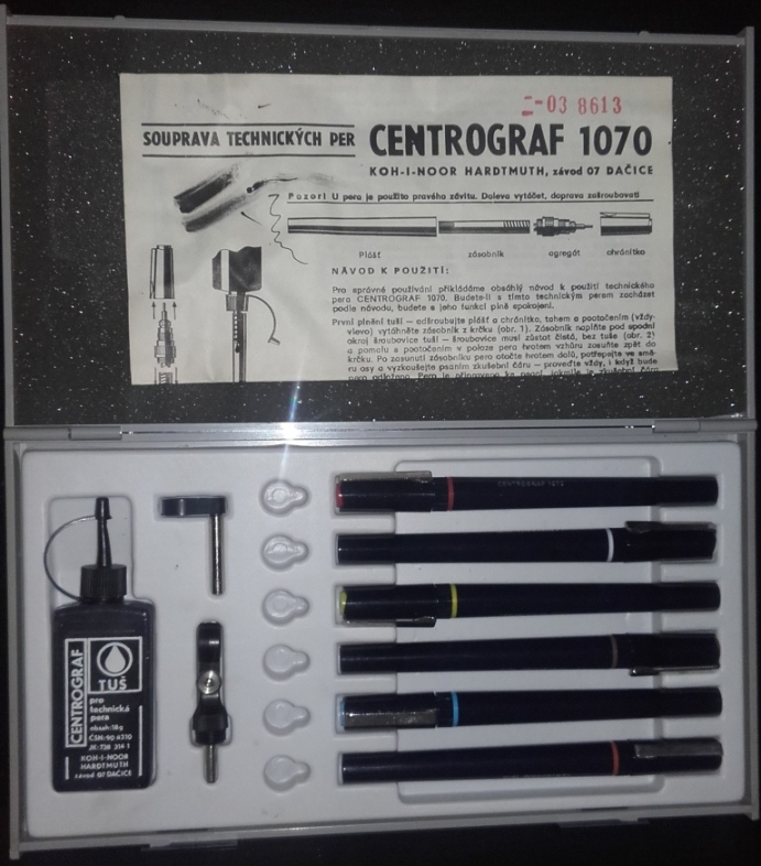

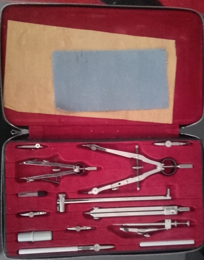

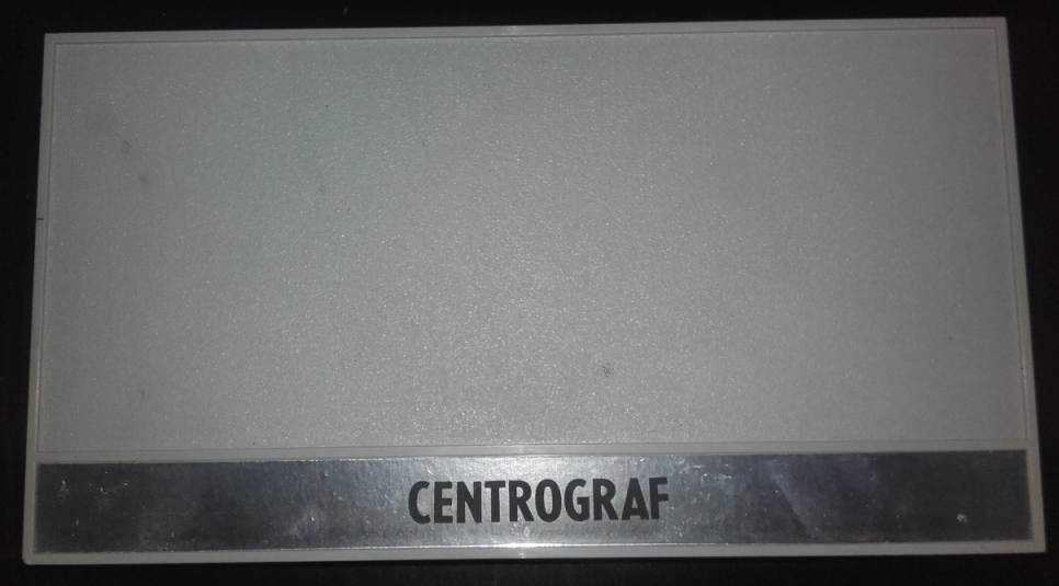

Já jsem se učil ještě vytahování čar pomocí svěrnejch pérek, kde se dala šířka čáry ještě nastavit přímo šroubovacím kolečkem s vyraženýma čísílkama ... Pár fotek, ty pérka jsou na fotce vlevo dole v rudým "plyši" ...
 Velikost:  208.63 kB
 Zobrazeno:  104 krát
 Velikost:  247.35 kB
 Zobrazeno:  102 krát
 Velikost:  244.73 kB
 Zobrazeno:  109 krát

Jéé, to mi připomnělo školu. Mám tu samou sadu kružítka (nebo velice podobnou) a vždycky jsem přemýšlel k čemu ta svěrná pérka jsou. trubičková pera jsem míval také. Na rozdíl od ostatních mě ale technické kreslení bavilo, měli jsme na něj a na strojnictví prima kantora.
