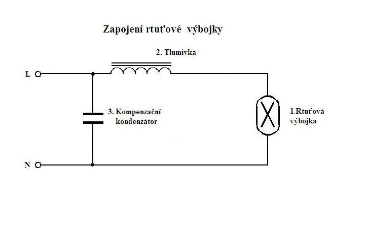

Dobrý den,
mám lampovou rtuťovou výbojku Tesla RVL X250W.
Chtěl bych ji rozběhat, ale nevím jak. Když jsem ji připojil přes patřičnou objímku do sítě, tak vyhodila jistič. Netuším co jsem udělal špatně. Nevíte někdo zkušenější, co s tím? Nikde jsem nenašel pořádné informace jak na to.
Díky za každou radu.
Eleman
Založen: Feb 21, 2011
Příspěvky: 3558
PříspěvekZaslal: ne červen 09 2019, 17:59    Předmět: Citovat
Ta výbojka musí mít zapojenu v sérii příslušnou tlumivku (předřadník), která omezí proud. Jinak to dopadne ja si psal vyhozením jističe a případně až poškozením výbojky.
Zapojení je zde

a máš ju zapojenú cez tlmivku?
..už ma predbehli Smile

Super, díky moc. Snad jsem ji neodpálil, ale vypadá to, že ne. Ještě jedna věc, jak prosím vypočítat tu tlumivku, tu jsem ještě u vlastních jednoduchých zapojeních nikdy nepotřeboval. Popřípadě kde a jakou koupit, pokud to jde.

Hledej tlumivku na 250W.

trebárs takúto

Alebo 6x paralelne 40W klasický žiarovkový predradník. Niekde je ich občas hromada, keď sa likvidujú staré svietidlá alebo celé budovy.

Na krátkodobé vyzkoušení snad. Tlumivky-předřadníky pro zářivkové trubice mají úplně jiné hodnoty a budou se chovat jinak než tlumivky pro výbojky. Stejně tak nelze zaměnit 250W tlumivku pro sodíkové výbojky s tlumivkou pro rtuťové.
