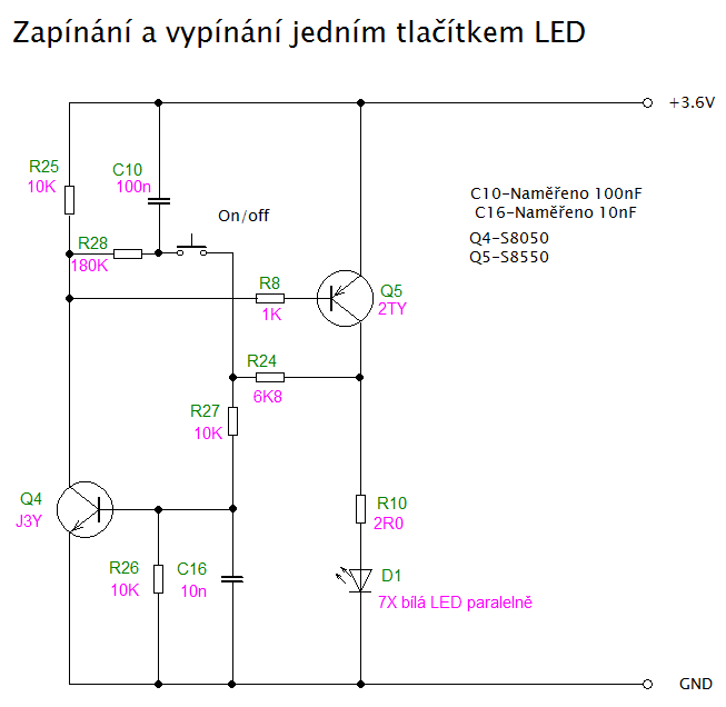

Kdo má zájem odskoušet tohle zapojení. Původně bylo použito v LEDbaterce s rádiem. Možná bude potřeba "poladit" kapacity kondenzátorů, protože jejich kapacita byla změřena v osazeném stavu (SMD).
Jedním stiskem tlačítka zapne a druhým stiskem vypne. Po připojení napájení je ve vypnutém stavu..

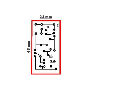

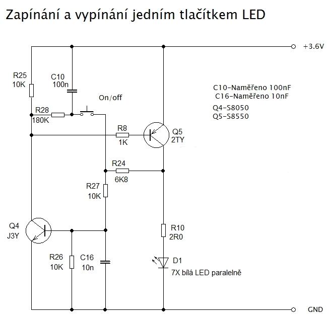

Zde tedy to schema a můj soukromý zkušební návrh pcb. Kdyby někdo znalý hodil do placu lepší a co nejmenší (pro klasické vývodové součástky)byl bych vděčný.Díky.
Edit. Před odesláním mého příspěvku se mi schema kolegy nezobrazilo ???
Celé je to divné? Zobrazení se ukáže až po přihlášení. Som z toho volaky zmetěný Laughing

Ty tranzistory jsou možná až zbytečně výkonné. Rejžák pro stejný účel a až 10 ledek používá 3904/3906. To jsou dnes možná nejlevnější tranzistory na světě, s ohledem na objem výroby. Poměrem cena/výkon jednoznačně a rejžák tohle ví Very Happy

Tak a je odzkoušeno. Nedalo mi to a odpoledne jsem to postavil. Funguje ! Děkuji za uveřejněné schéma. Chtěl bych tím nahradit vypínače v několika Led svítilnách co mám doma a odstranit tak nepříjemné poblikávání způsobené na kontaktech vypínačů. Je to protivný jev, který mi neskutečně vadí.
No, ta záhada, že se mi nezobrazuje obrázek schématu od Artaban001 a ani mé ,bez přihlášení, stále trvá ! Jak na noťasu s XP,tak na tabletu i na synovo PC s win7 ? Zastaralý prohlížeč ? Či co to může způsobovat? Dále jak jsem uvedl v předchozím, nezobrazuje se mi u některých uživatelů starší příspěvky,pouze první stránka a na dalších se zobrazí, že není nic jiného k zobrazení. Zkrátka dějí se věci.

Jinak výše popsané zapojení nebere v nečinnosti nic,žádný proud se nekoná a zatěžovat proudově, jsem to ještě netrápil. Taky na to dojde. Podle hodnot použitých tranzistorů,by to "něco"mohlo zvládnout? Nechtěl jsem to odkouřit hned v "záběhu" Laughing Těší mě,že to funguje jak je uvedeno.Ta moje prvotina pl. spoje je jen zkušební verze a chtěl bych ji samosebou zmenšit na minimum.Problém je,že SMD montáž nedám (pro oči) a navíc dle Tvého tipu se jistě půjde něco v mini provedení, dát koupit?

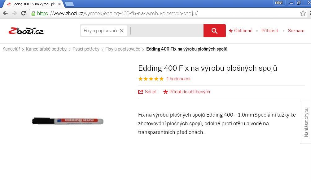

Zároveň jsem si při výrobě pcb,potvrdil zkušenost,teď honem nevím uživatele Embarassed ,který zde také poměrně nedávno uveřejnil značku lihového popisovače,kterým maluje plošáky,a potvrzuji,že v leptací lázni mnou užívané,tedy peroxid + kyselina solná,se vzorec ani náznakem nepodleptal,natož neměl nějakou snahu se reakcí v lázni narušit. Omýt jsem ho musel hadříkem napuštěným acetonem (byl nejblíže). Myslím,že trubičkové pero se u mě stává minulostí,po této první zkušenosti. Prvně v životě jsem neměl zlemtané rty od profukování zmíněného pera Laughing

Jinak k tomu mýmu zveřejněnýmu zapojení - bylo obsažený v nabíjecí LED svítilně z Lídlu, proto je originál 100% funkční.

Po včerejšku bude chvíli klid,plnidla mám dostatek. Ten fix jsem našel :

Ten fix nevydrží HCl + H2O2.

patrikvarga napsal : " Ten fix nevydrží HCl + H2O2. " Question Question Question
Co mi to chceš namluvit ? Snad vím v čem leptám ! Drží jak "přibitý" !!!
Leptat se zřejmě musí umět ! Laughing
