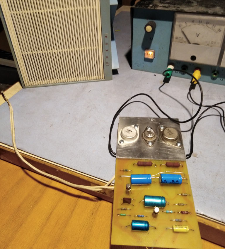

2 x 20W podle T74 byl v těch letech první bastlířský počin, který jsem viděl realizovat. Stavěl to kamarádův táta. Moje schopnosti a finanční možnosti v té době stačily tak akorát na 2W s GC511/521. Po nekonečných a mnohdy inspirativních diskuzích zde, jsem se z nostalgie pustil do realizace tohoto zaprášeného projektu. Konečně už mám i doma možnost něco spájet, tak jsem se do toho pustil. Zatím jen testovací zapojení s "nedobovými" komponenty. Napájeno ze zdroje 2 x 15V pro operáky a empétroskou. Výstup do rozhlasu po drátu (bez trafa).
A dokonce to i hraje. Shocked
Telefonní záznam prvních tónů zde:
http://elektrotest.cz/files/trezor.m4a
 Velikost:  103.88 kB
 Zobrazeno:  150 krát

Podle osazení je to asi podobné nebo stejné jako Transiwatt, ne?

Jo, to byl záměr, aby to zvrchu vypadalo jako původní kontrukce
Viz toto:
http://www.ebastlirna.cz/modules.php?name=Forums&file=viewtopic&p=983150#983150

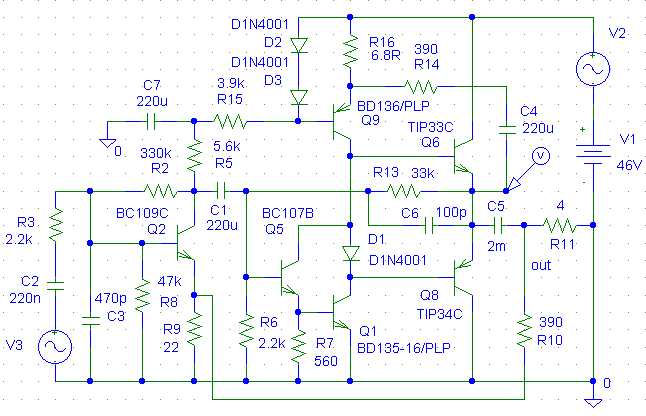

Asi jsem si neuvědomil, že možná ne všichni sledují veškeré diskuze okolo Transiwatů. Tento konec sice vypadá jako T74, ale je to zapojení modifikované danhardem, někdy také označované jako danwatt. Zatím neosazený kondenzátor a odpor pro modulaci proudového zdroje, který mám nastavený na 50 mA.

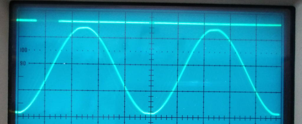

PříspěvekZaslal: po duben 29 2019, 7:22    Předmět: Citovat
První orientační měření, vzhledem k malému chladiči jsem použil zátěž 8,2Ω. Dále 36V ze stabilizovaného zdroje, 1 kHz, 10V/dílek, měřeno před výstupním kondenzátorem a bez zapojené modulace proudového zdroje.
///Vypočítaný výkon 14,9 W
